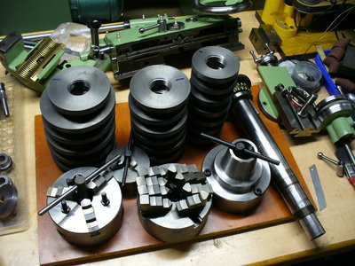

Dík za radu :) , na začátek jdu do té hodinářské 102 VM http://www.vaneldik.com/catalog/product ... sbiqctdblf" onclick="window.open(this.href);return false;, zdá se mi to univerzálnější jak ta suportová 102 :wink: pak možná teda i něco většího a konečně budu moc dělat "pořádnú prácu" a honit zakázky :lol: :lol:
Tak to je ten nový stroj - co jsi se s ním dřel. :D Velmi pěkné. :)

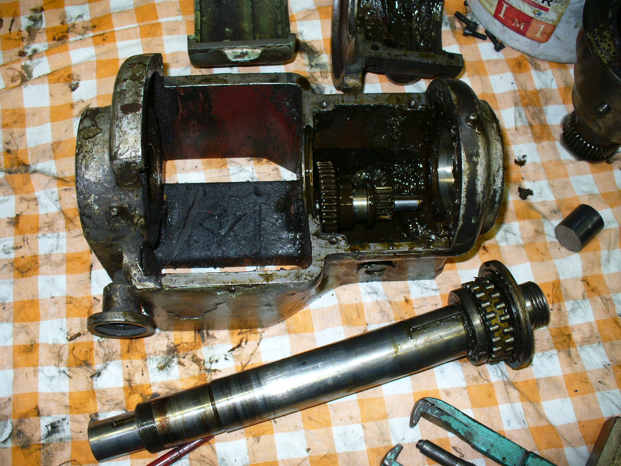

Na Schaublinovi 102 je vřetenové ložisko SKF NN 3009 K-SP( NN je dvouřadé, číslo 3009 není podstatné udává rozměrovou řadu, K je vnitřní kužel kroužku 1:12, pomlčka značí mosaznou klec a SP je super precision)
Protože k pořádné GO patří taky výměna ložisek, tak tohle přední stěžejní by bylo určitě dobrý, mimo těch ostatních celkem nezajímavých vyměnit taky. Problém je ten, že SKF už tyhle ložiska s mosaznou klecí nedělá(vím ale kde se ještě dají sehnat), ale dělají označení NN 3009 KTN/SP (to TN je polyamidová klec).
Otázka zní: má význam bazírovat na původní mosazné kleci? nebo by se dala zkousnout i ta polyamidová, při které je údajně, čemuž moc nevěřím to ložisko tišší? Nabízí mě náhradu FAG a NSK, které ty klece mají právě mosazné, ale zase to není SKF......... :wink: .
Další věcí je ta, že u posledních ložisek SKF co jsem kupoval do motoru mě zarazilo made in malaysia a to ve mě moc důvěry nebudí.
Jinak to ložisko jak s polyamidovou tak s mosaznou klecí od SKF stojí shodně cca 7,5 k a FAG a NSK jsou zhruba o litr levnější :wink:
Tak teď babo raď, které koupit :)
To je ono, nasazené na vřeteni, vnější kroužek je zvlášť ve vřeteníku

podle mě jak SKF tak FAG i NSK dělá špičková ložiska a osobně by mě nevadilo mít polyamid místo bronzu, ve finále stejně žádnej rozdíl nebude.. takže já bych se rozhodoval podle dostupnosti a ceny..

Dostupné jsou všechny do týdne, takže pak už zbývá jen ta cena :) Nejlevnější jsem na šel na ebay za 250 dolcků to SKF s polyamidem :), u nás nejlevnější FAG NN 3009 ASK M SP za 4000kč už s daní, takže oproti tomu SKF je rozdíl cca 3,5k a to už je docela dost na to že by měli být kvalitativně stejné, tam bude někde zakopaný čokl....... :)

:) tak s tou montáží bych zas až takový problém neměl, je tam docela přesný otvor, a do něj jde hodně ztuha vnější kroužek, axiální vzdálenost vůči čelu vymezuje příruba, která to dotláčí......kladivem do toho mlátit nebudu :D No já asi udělám zkušebního jezdce a vyzkouším teda ten FAG a pak poreferuju, to skf by bylo z ameriky bez pošty, ale až na konci března, až si matka nahřeje kosti a tak dlouho se mě nechce čekat :)

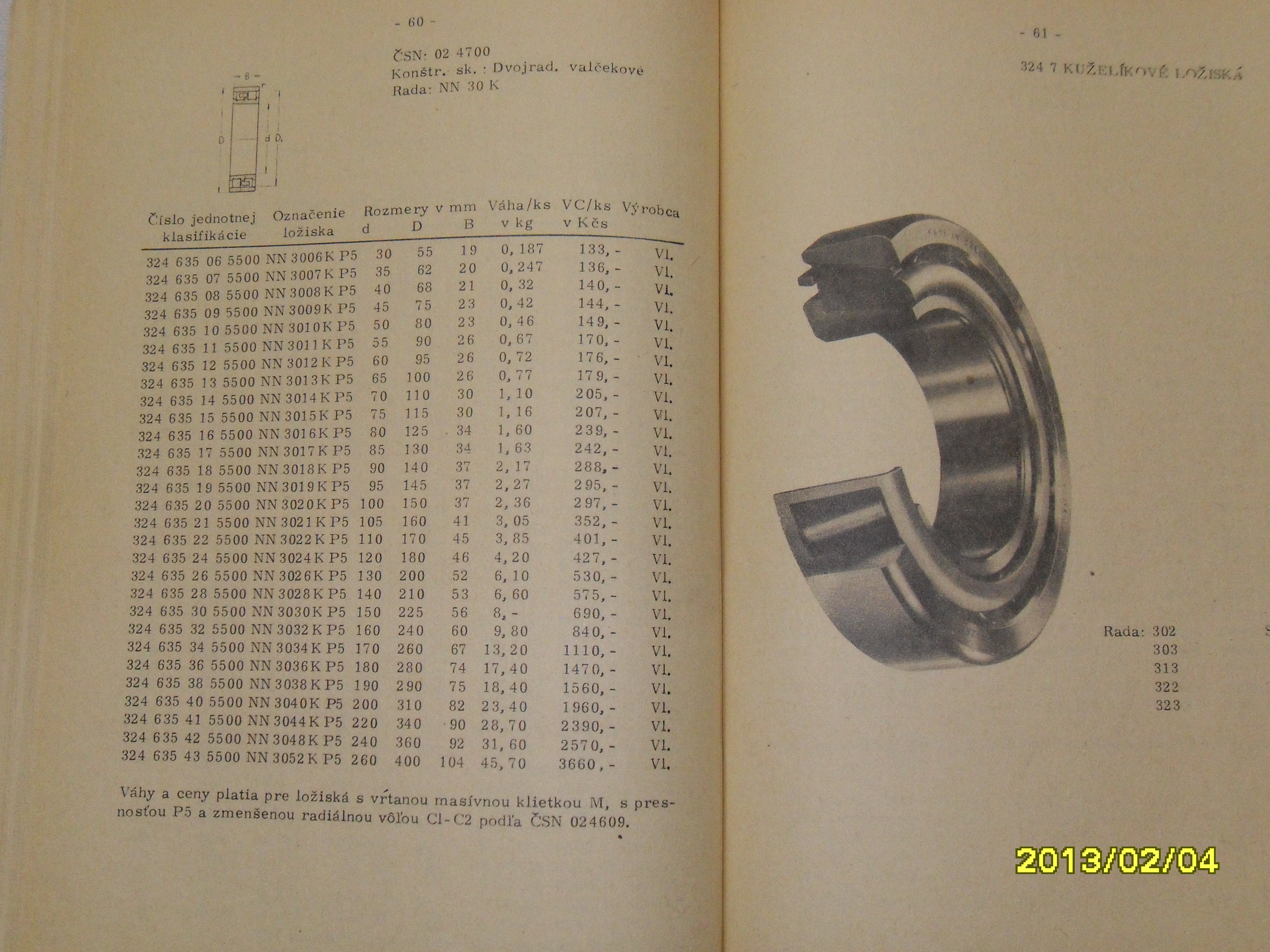

tumlik píše:
Josef píše:Aby jsi měl hlavu ještě více pýru, tak tyto ložiska dělali i v ZKL, označení NN 3009 KP xx, kde xx značlilo přesnost ( 51, 41). Už si to přesně nepamatuju a katalog ZKL nemám po ruce. Běžně se osazovaly do vřeten a pod. Sehnatelné bývaly prach mizerně a hodně mi to dělávalo starosti, jak je chlapcům zajistit. Když už se samozřejmě nedaly sehnat SKF, INA, FAG...
:) ano vím o nich, i ty přesnosti mám tak nějak zmapované, cena je něco kolem 2k, ale popravdě téhle variantě bych se chtěl docela vyhnout, minulej týden jsem toho hodně protelefonoval a ty zkl mě jako náhradu prý radši nabízet nebudou, t
akže netuším jestli je to srovnatelné, zas tak moc na tom šetřit nechci.......
Byly časy, kdy stávalo 144 Kč!!! Přesněji 144 Kčs, ale to je ceník z roku 1977 :D

Při nandavání ložisek doporučuju se vyvarovat jakékoliv ráně kladivem, která půjde přes valivé těliska. I u toho superdrahého ložiska se mohou tou ránou udělat plošky a pak to drnčí a je to logicky k ničemu.
Tak třeba trubkou, ideálně na lisu, ne rázy.
U těch dvouřadých válečkových se k tomu moc nepříjde, ty se natahují na kužel, ale třeba ty kosoúhlé a tak.
