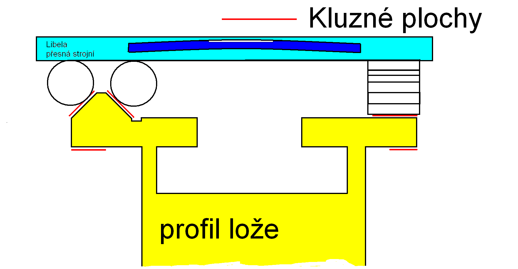

Takhle bych chtěl ověřit rovinnost lože - le-li rovná horní plocha ve vodováze.

Zdenek Valter píše:Takhle bych chtěl ověřit rovinnost lože - le-li rovná horní plocha ve vodováze.
Toto je ale až druhý krok , napřed si musíš změřit přímost ploch na délku. Překráčej si tu vodorové plochy váhou na délku, udělej si graf. Pak si polož prismu na tu střechu a odměř si souběh se známýma průběhama vodorovných ploch. Zanes zase do grafu a máš přehled, jak jsi na tom. Pak teprve krok dva a ověř si, jak jsi měřil v kroku jedna. Pokud je tam vrtule, musí se to shodovat. Taky si sjeď souběh střechy se svislou plocho pro vedení koně, to je taky důležité. Referenční plochu si dej tu nejrovnější, kterou ještě srovnáš. O tuhle "zábavu" přijdeš, když si to necháš nabrousit. Samozřejmě při té příležitosti přijdeš taky o nemalý peníz...
Jak se takový graf dělá jsem tu už kdysi psal, ale nevím kde to je. Zkus pohledat.
2 stastny.stanislav - škrabat může klidně i desetinu, dvě, když na tom chce nechat ruky. Možná nemá možnost to přebrousit. Když je lože dobře nabroušené, tak už se neškrabe. Nechá se po brusu. Po frézování, hoblování se škrabe kvůli povrchu a přesnosti. Po brusu ne. Brousí se jen tolik, aby se začistila plocha od zarýhování, potlučení a pod. Při každém škrabání se uvažuje velmi vážně o dodržení roviny a přímosti! Od toho jsou příměrné desky a pravítka.
Poloha matice, náhonu a pastorku se dá povětšinou taky nastavit, případně se dofrézuje skříň. Lišty se, jak píše robokop, dolícují. Buď se obrousí suport, nebo se osadí plocha lišty.

Sorry asi neumím dobře psát "je-li rovná horní plocha ve vodováze" ;- ) jsem tím právě myslel
- zkontroluji jednu rovinu v podélném směru lože( dám jí do vodováhy a pak mohu provádět krok na obrázku. Díky za připomínku.

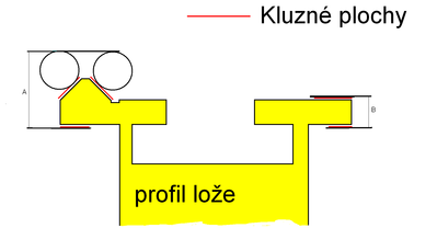

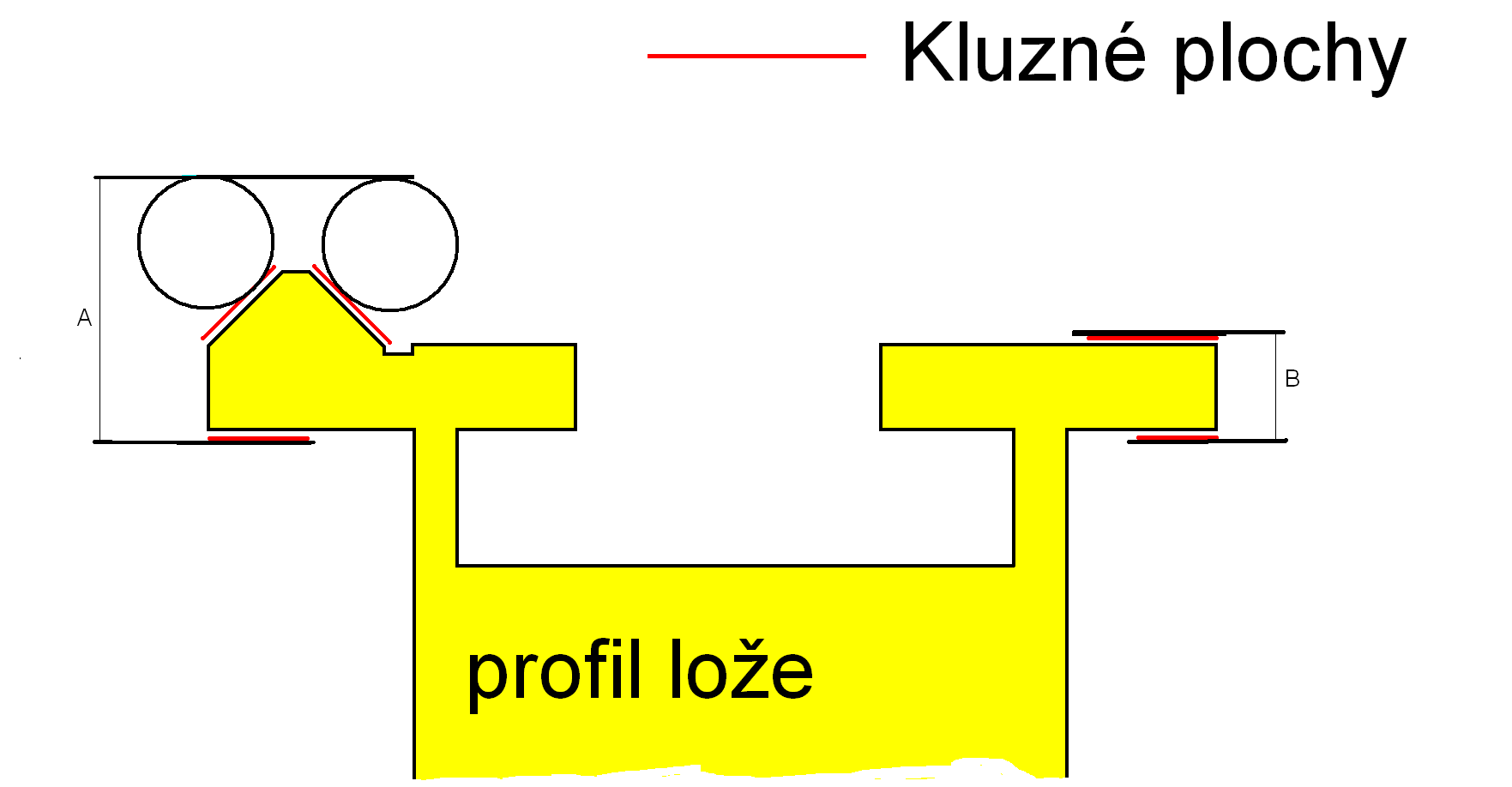

No takhle by se měly měřit po ověření předešlého rovnoběžné plochy
