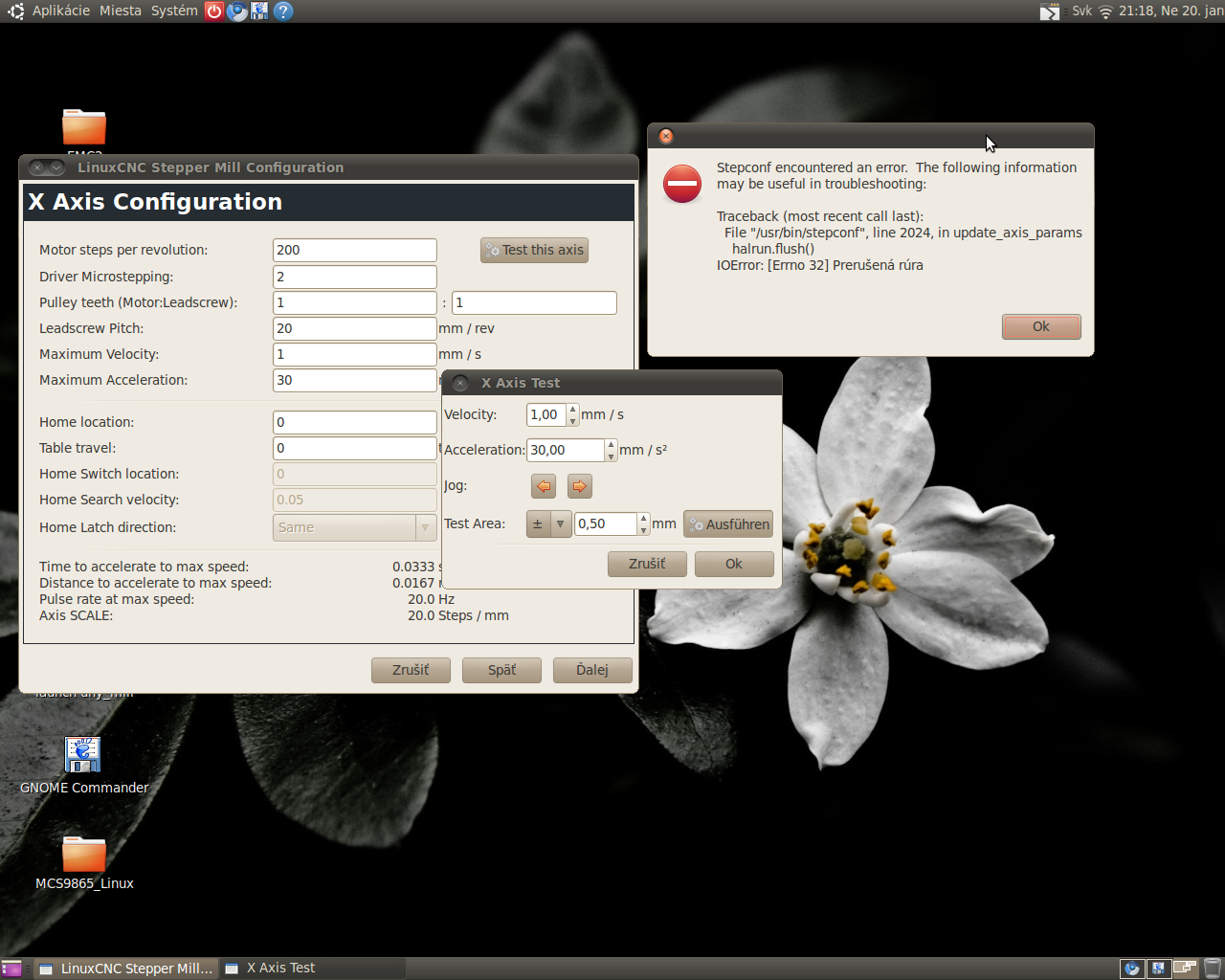

PCI karta inštalacia

skušal som aj tak ten istý výsledok

pre istotu som urobil konfiguraciu 0xcc00 pin9 enable a skusil výsledok:

tak ten stepconf dojed do konce a spust tu konfiguraci a hod sem debug file

Print file information:

Debug file information:
Can not find -sec MOT -var MOT -num 1
Can not find -sec IO -var IO -num 1
Can not find -sec LINUXCNC -var NML_FILE -num 1
Can not find -sec EMC -var NML_FILE -num 1
insmod: error inserting '/usr/realtime-2.6.32-122-rtai/modules/linuxcnc/hal_parport.ko': -1 Device or resource busy
my-mill.hal:7: exit value: 1
my-mill.hal:7: insmod failed, returned -1
See the output of 'dmesg' for more information.

[ 8314.848980] config string '0xcc00 out '
[ 8314.849016] PARPORT: ERROR: request_region(0xcc00) failed

Příspěvek 20. 1. 2013, 8:37
tam ti to píše že ve tvé halu na řádku 7 je chyba , hod sem hal , přepiš ho na txt

jo máš to tam zapsané dobře ,
ted jsem ještě jednou koukal do tvého prvního výpisu a tam je :
[ 0.126248] pci 0000:00:1f.2: reg 10 io port: [0xec00-0xec07]
[ 0.126258] pci 0000:00:1f.2: reg 14 io port: [0xe800-0xe803]
[ 0.126267] pci 0000:00:1f.2: reg 18 io port: [0xe400-0xe407]
[ 0.126276] pci 0000:00:1f.2: reg 1c io port: [0xe000-0xe003]
[ 0.126285] pci 0000:00:1f.2: reg 20 io port: [0xdc00-0xdc0f]
[ 0.126352] pci 0000:00:1f.3: reg 20 io port: [0xc00-0xc1f]
takže by to mohlo být 0xec00 ,

0xec00 tiež nefunguje budem hladať program, vdaka.

a testoval som po jednom porte, momentalne je hal nastavený na port 2 adresa 0xac00
hold záver mal som viac čítať a rozmýšlať :oops:

tak ale to vypadá že na ty kartě jsou dva paralelní porty , není na tý kartě na tistáku 26ti pinový konektor , podobný jako třeba na harddisku nebo disketovce , ale kratší ?
protože jestly jo tak je to další port LPT , já mám taky pci kartu kupovanou pro jeden LPT , ale na desce je tenhle konektor kam jsem dodělal kšandu a mám druhý zadara
uhy
Příspěvky: 207
Registrován: 15. 10. 2010, 7:38
Bydliště: levice
Příspěvek 22. 1. 2013, 6:45
sorry za dezinformaciu pridal som dalsiu kartu čiže teraz mam tri paralelné porty a 5 seriovych to by mohlo stačiť na všetko :lol:
