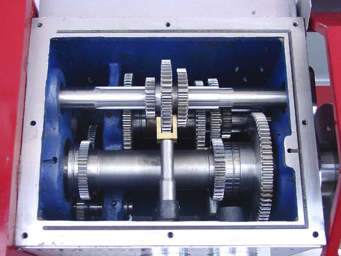

Ešte k tím sústruhom proma . Kamarát si ho zakúpil a je to dobre akurát na plasty pri sústružení mosadze alebo nedajbože tvrdší kov sa vylámali plastové kolieska v prevodovke.Treba si pred kúpu dobre pozrieť mechaniku A predísť tak zbytočným problémom.

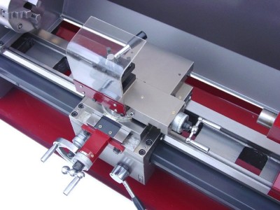

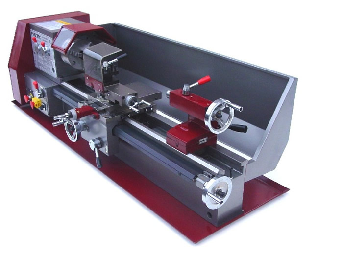

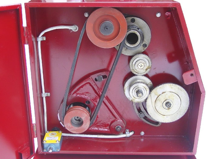

Tady je par fotek pro posouzení.

Ted' jsem se vrátil od kámoše koupil nový soustruh QUANTUM OPTI D240x500 a seřizoval jsem mu koníka do osy no a trochu při tom soustružil. Nechci tady se rozepisovat o tom co je dobré nebo špatné, ale dávam za pravdu tomu co psal Pupák v předcházejících řádkách. Bob.

Znamej ma neco podobnyho akorat je to Proma. Jasne ze jde tocit i ocel ale je to des. Nejde jen o reznou silu ale i o vibrace .Je to proste malo tuhy. A kdyz se sectou vsechny vule ,pak takze upichnout zelezo z Ferony je nadlickej ukol, malem soustruh odkracel z mistnosti :wink:

To neni tak jednoducha matematika.Soustruh je budto dobrej,nebo spatnej.Pokud ma vule a je malo tuhy,pak je k nicemu,protoze na nem nic presne nevyrobis.A je jedno jakej material.Ja mam i malej soustruh od Noelu za 8 tisic a po serizeni se tam da delat cokoli,i ocel.Stalo to dve odpoledne prace a byla z toho slusna masinka,kde tocim ve stovce bez problemu.Videl jsem soustruhy z Promy,kde bylo zkrouceny loze o 3 mm na 1/2 metru.
