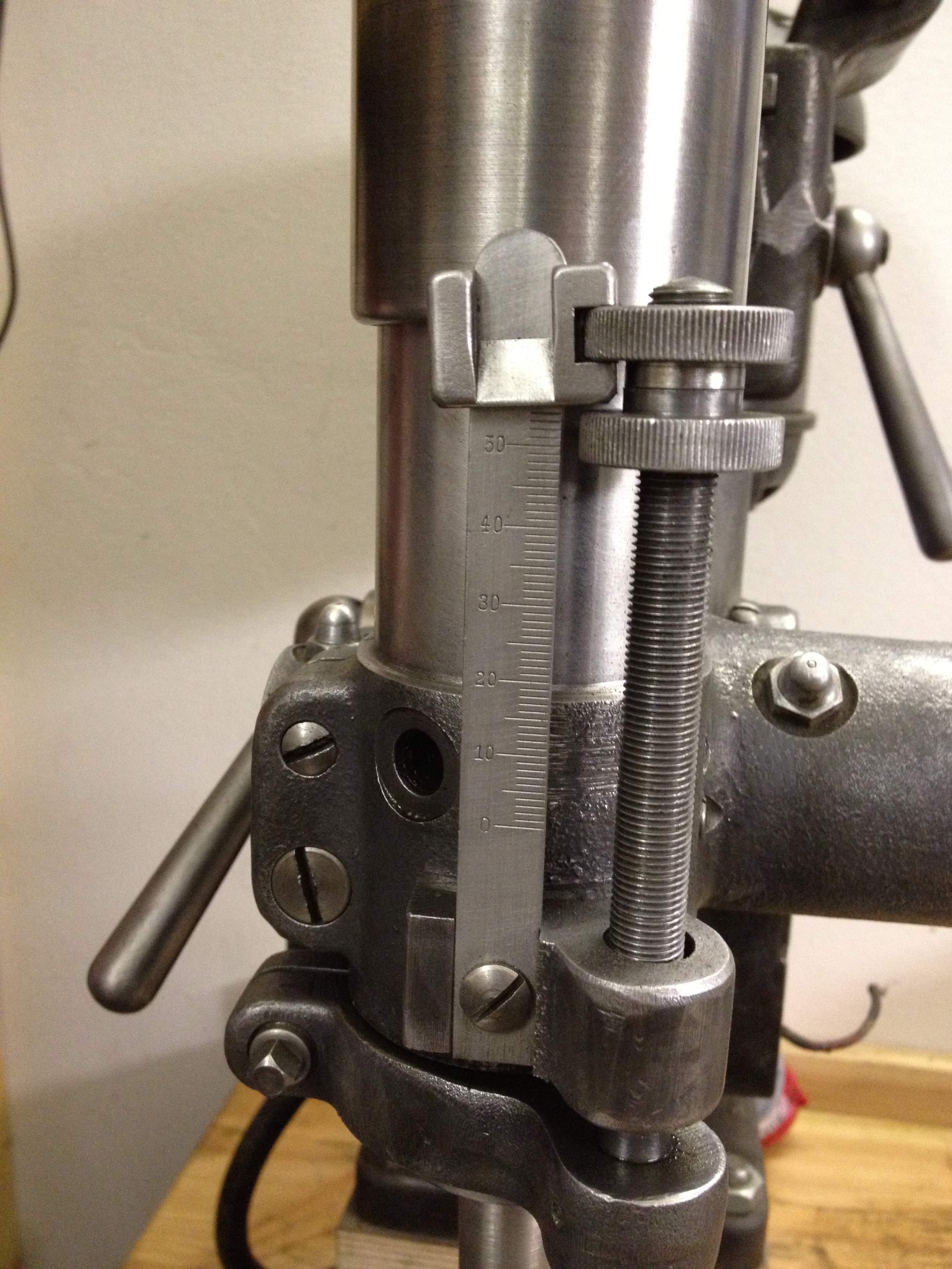

No jestli je ten Mikron na foto Tvůj, tak jsi velmi šťastný muž. :D Tohle je věc k nesehnání. V tuzemsku jsem dosud zaregistroval jeden jedinej kousek cca před čtyřma lety a byla hned prodaná....

Neboj není, proto píši že shaním. Koukám, že jsi měl v merku ten samý stroj co já, ale nevím kde skončil ...
Zítra jedu pro vrtačku. Naprosto stejný typ co je na fotce jen chybí kryt řemenu.

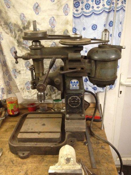

Děkuji všem ale vrtačka už je doma :) pořádnej veteránek :) Výrobce WEBO RAPID ale model???

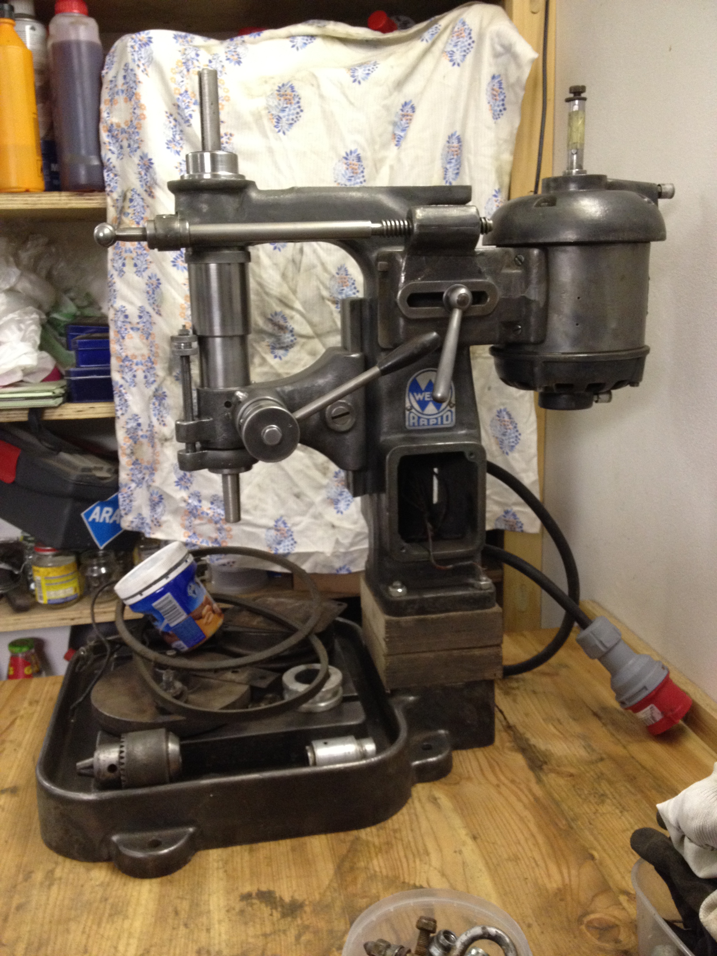

Potřebuje kompletně rozebrat, vyčistit, vyměnit elektroinstlaci abych nevyhořel, vymyslet použitelné řemenice a hlavně se zbavit toho dřevěného špalíku :)
No nekupte to za 1500,- :)
Jinak je to přesně ten model, co jsem dával fotku víše :)

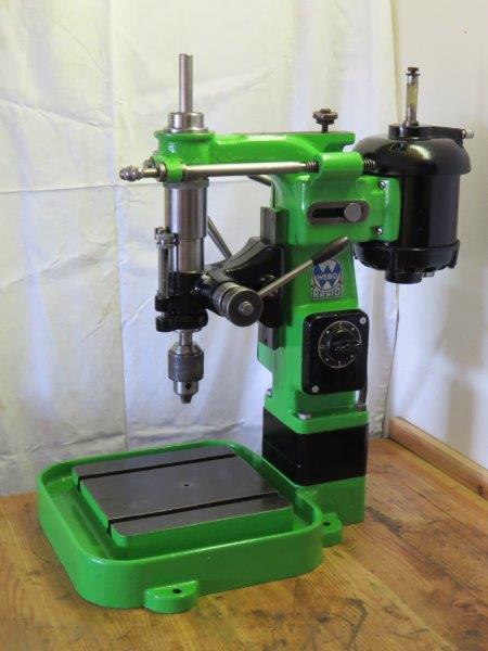

parádní kousek,tiše závidím :) jo model ,ten býval na pravé straně krytu řemenů... :(
tak jsem něco vyškrábl,porovnej zda to není ona http://www.chipmaker.ru/topic/98657/" onclick="window.open(this.href);return false;

Jestli to neni ona tak je jí strašně podobná. Kryt řemenic bohužel nemám. Teď alespoň vím jaké to mělo otáčky - je to strašně do rychla.

podle mne to ona je a někdo tam předělal řemenice do pomala a proto tam ani nedal ten kryt.
tu máš s ebay,vid :)

19 000 ot na vřetenu ,to je teda fičák . Na to že to je mašina cca z let 1935-45 dle mne
tak jsem ti další našel http://www.willhaben.at/iad/viewimage?adId=53901109" onclick="window.open(this.href);return false;
http://www.willhaben.at/iad/kaufen-und- ... d=53901109" onclick="window.open(this.href);return false;
a prodávající je pan Tláskal z Vídně

u tebe by se měla vyhodit ta prostřední dodělaná řemenice .Nad vřetenem by měla být stálá 1-3 a na motoru výměnné 4-6 a 7-9 .
A protože je ten Vídeňskej inzerát aktuální,tak bych být tebou pána poprosil o fotky chybějících částí a změření řemenic. koukal jsem že je má na plochý řemen. Ať to nemusíš počítat. I když ta řemenice na tvém motoru vypadá velikostně ok. Koukal jsem taky na rozdíl té v rusku a ve Vídni. V rusku je kryt řemenice v místě vřetene zůžen. Tomu by pak i odpovídali ty šílené otáčky ,protože se tam velká řemenice nevejde ,naopak ta ve Vídni tam má evidentně velkou řemenici a široký kryt,rychlosti udává 750-7500 ot / min

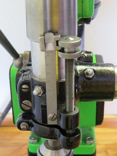

už vypadá trošku k světu :)

zupa... půjdeš do šedé nebo hrášek? Já bych chytal původní odstín. Apropo co špalek...lak-medový dub? :) joke. Asi půjdeš cestou výměny nežli zrušení,což?
A ty převody už máš pořešeny?

dřevěný špalek vyměněn za ocelový :)
barva viz níže. Ještě vymyslet řemenice. Bude tam předloha a hlavně vymyslet uložení řemenice na vřeteni ..
