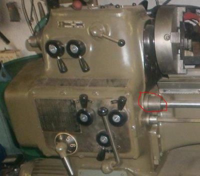

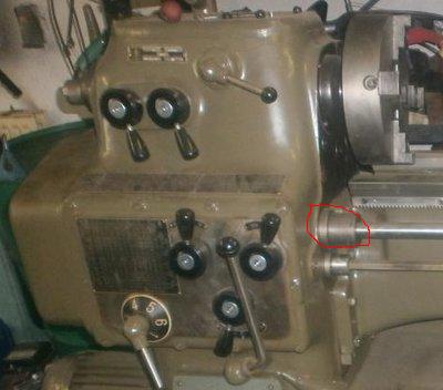

Dobrý deň!
Vedel by ste mi poradiť ako demontovať vodiaci šrob pre rezanie závitov?
Páčky S-28.JPG (22.14 KiB) Zobrazeno 20098 x
, v mieste kde je pripevnený k nortonovej prevodovke. Podarilo sa mi demontovať ten vlacovitý kryt, ten je len našrobovaný, aj matku 304 a trecí krúžok 302.
, i kuželovitý kolík, šrob však nejde vytiahnúť, vyzerá ako keby pokračoval v jednom celku až do nort. prevodovky.
ďakujem :D

tohle jsem taky kdysi rozdělával, je to dělený a spojený tím kuželovým kolíkem, taky mě to šlo hodně blbě, předpokládám že druhou stranu máš sundanou? ta je taky na kolíkách (ten domek) a když je volná tak když zařadíš posuv a hneš ručně suportem tak to vyjede..

Z druhej strany? Myslíš tým zo strany nortonovej prevodovky? Tam som sa ešte nedostal.Veľmi sa v tom výkrese z manuálu neviem zorientovať :D Domec som odšroboval boli tam 3 imbusové šróby a 2 malé červíky, , domec však stále pevne sedí, nejaví tendenciu sa pohnúť ani po jemnom zapáčaní, násilie veľmi nechcem používať.

na levé straně šroubu u nortonky jsi sundal ten kryt a vyndal kolík z toho šroubu OK?
pak je druhá strana šroubu napravo na konci soustruhu, tem to drží v takovém domečku myslím na 4 M6kách a dva kolíky.. až tohle sundáš tak ten šroub už může vyjet ven..
ten domeček pokud myslíš přímo ten v nortonce tak ten drží tu vnitřní část hřídele (ložiska) to tam nech.. to tam je zasšroubovaný asi třema šroubama a myslím ještě zajištěný takovým červíkem.. ale to není potřeba..

Je to tak ako pise RaS, taktiez mi to neslo najprv von + aj na reze je vidno, ze to nejde az dovnutra. Treba dat dolu ten zadny domcek a po troche snahy to vyjde von. Ja som mal v danom case uz dole suport, takze ten mi nepomohol.

Ano ten zadný domec pri /pod/koníkom som odmontoval, tam problém nie je :D Skúsim to teda opatrame vytiahnuť za šrob. Romkan, ako si dával dole suport? Chcem ho tiež dať dole a vyčisť vedenie suportu, preto vlastne dávam dole ten šrob i tyč náhonu posuvov/ tá šla von úplne bez problémov.

. Romkanovi ďakujem za návod. Šrób išiel dole, tako popisoval RaS a Romkan.
