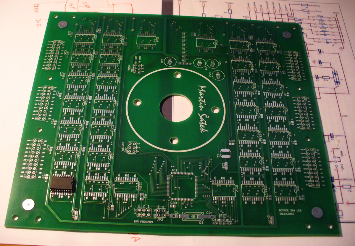

Sory měl jsem to napsat hned.
Firma se jmenuje APAMA http://www.apama.cz/web/index.html
Je to malá firma ale celkem slušně se to u nich točí. Nevím kolik mají zaměstnanců odhaduji to tak do 10.
V ceně samozřejmě doprava není, pro desky si zajedu
Logistika - zašlu soubor z eaglu, potvrdím výrobní podklady (zaslané fólie v pdf), zajedu pro desku
Protože jsem takto jednoduchou desku nedělal už roky :) hodím sem alespoň ful variantu
Provedení:
Rozměr 182mm x 157mm
Materiál 1,5mm/35um
Oboustranné provedení
Vrtaná, prokovené otvory (prokovy vrtané 0,3mm)
Oboustranná maska
Jednostranný potisk
HAL (cínování horkým sfukovaným cínem)
Frézování - otvor ve středu a obvod (když se deska stříhá jsou hrany poškozené a pro cesty u kraje to není ideální)
Kompletní elektrický test - zda je propojeno co má být a není propojeno co nemá být, vše ze vším :D
Výrobní podklady - 1660,- (5 laserově vysvicovaných filmových fólií + data k vrtačce a fréze, jsou vaše a podle nich se případně dělá opakovaná výroba)
Vlastní cena DPS - 885,- (dělaly se jen 2ks)

tak to je cena ktery byh se rad vyhnul, resim casto veci kde je ve hre moc neznamejch takze po ceste k cili muze byt i nekolik mnoho tistaku
ja jsem nakonec vyuzil pool servis u pragoboardu kde mi ten tistak vysel cca na 300,- se vsim vsudy (osobni vyzvednuti) ale pouze pool servis
jinak se na tu cenu nedostanes

robokop píše:tak to je cena ktery byh se rad vyhnul, resim casto veci kde je ve hre moc neznamejch takze po ceste k cili muze byt i nekolik mnoho tistaku
APAMA má taky POOL verzi, 1dm2 za 400,- ale je to vrtané + maska + HAL

APAMA minimální přířez pro jednoduchou dps A5 tedy 3dm2
Bez ničeho jen jedna vrstva - asi 670,-
Tedy deska viz v úvodu vyjde asi na 80,- ale bude jich 8ks. Prostě cena jedné malinké desky je vysoká, buď musím dělat víc ks a nebo dát na jeden rozměr víc desek aby se to trochu vyplatilo.
Pro jednoduchou jednorázovku zvláště kdy někdo neco stále vyvíjí se dělat desky doma stále vyplatí, musím uznat :wink:
Ještě tak udělat doma prokovování, to by bylo terno
Jo a z tou čínou musel bych to vidět. Často je základní materiál dělán s použitím levnějších lepidel a pak to tolik nevydrží. Doma to však nikdo nepozná.
