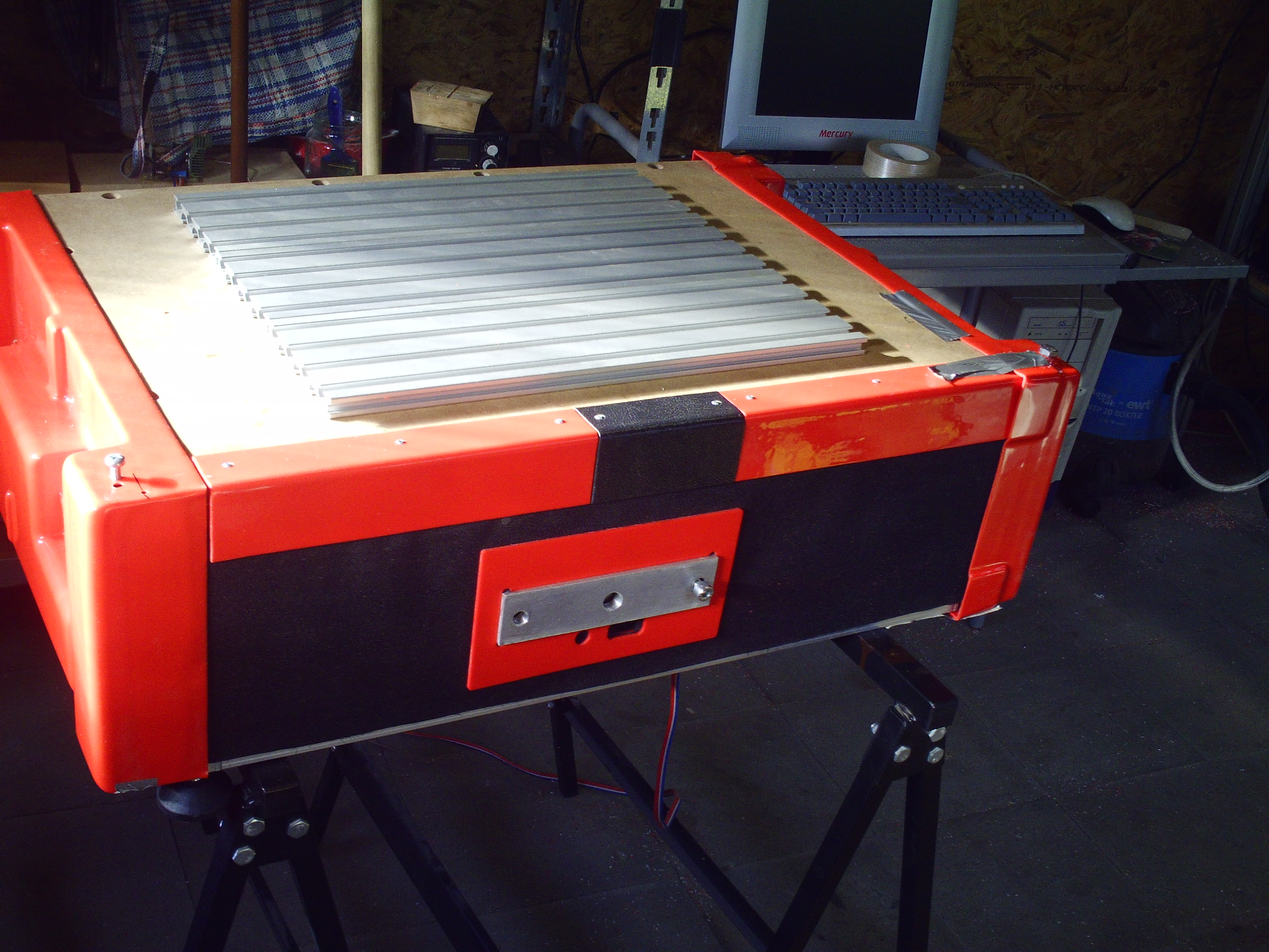

to video jak vyrabi tu harmoniku je skvely ale ja to resim jinym zpusobem ktere sem nikde nevidel a myslim si ze nevypada tak spatne (doufam) mam na koncich pojezdu civky a ty navijijo pas látky (batohoviny) ty civky maji v horni casti gumicku ktera tu latku porad naviji na civku boky latky sou kryty L profilem

to je dany jenom tak na rychlo jenom pro predstavu
ten cerne pas je latka uprostred to cerveny je vozik a v tech cervenech krytech naboku sou valce na ktery se ta latka namotava

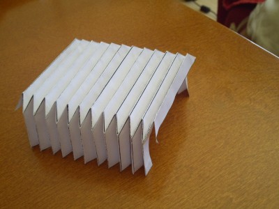

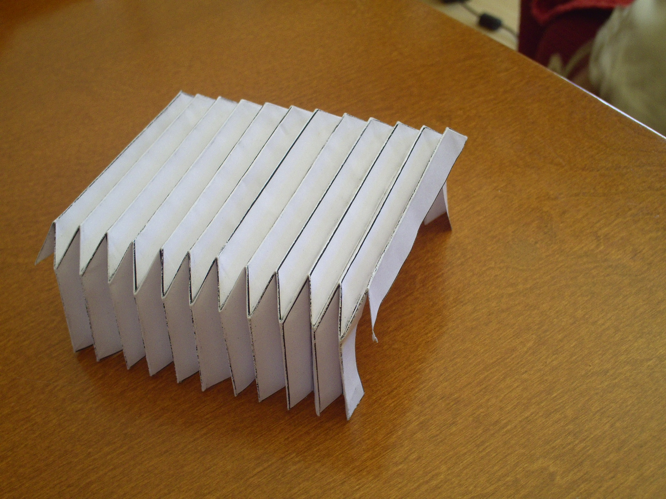

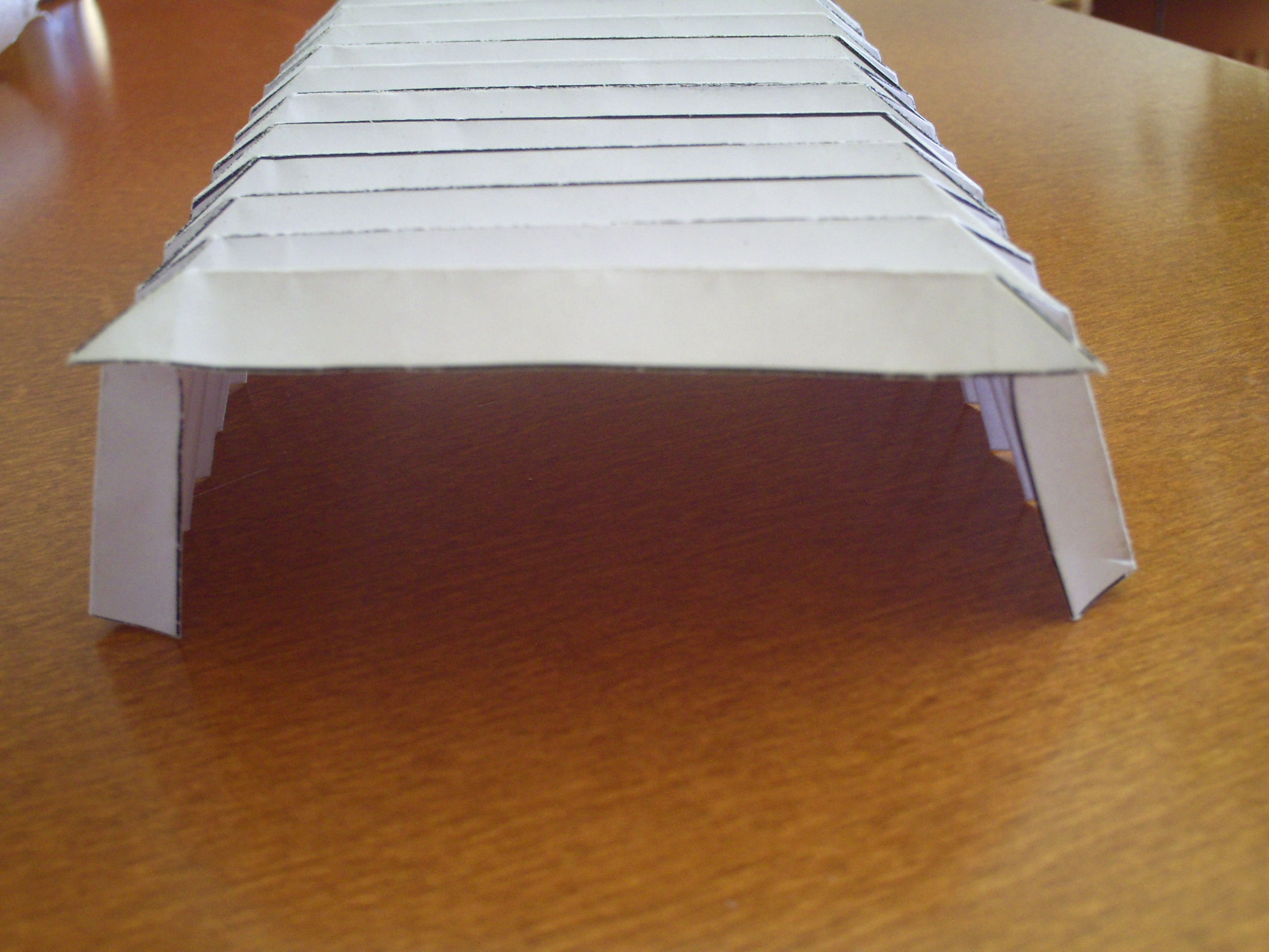

zkousel sem postavit tu harmoniku podle videa a neni to zas tak slozity
ale problem je v tym ze jak sou ty bocni casti te harmoniky tak maji byt v pravim uhlu vuci te horni casti ale to tak je jenom asi pri natazeni od 1cm do 8cm kdyz to natahnu vic tak se ty boky vychylujo doboku a to uz je nepouzitelny
to je v poradku nebo sem udelal neco spatne ???
tak se to chova pri vetsim natazeni
toto je v poradku
toto je v poradku

Já píše:zkousel sem postavit tu harmoniku podle videa a neni to zas tak slozity
Před několika lety jsem pracoval na starých nc ruhla (nebo co to bylo) a měchy byly z plátna velmi podobného plátnu co požívají knihaři a paspartéři, jen bylo ještě více impregnované. Aby se to při natahování nedeformovalo byly okraje olemované plíšky s otvory, skrze které vedlo ocelové lanko jenžé bylo napnuté. U jiných strojů byly samonavíjecí roletky z téhož materiálu, podobně jak tu již bylo zmíněno, no a na největších mašinách teleskopické plechové kryty. Jo a ty náhradní měchy nám chodily od nějakého družstva v Brně myslím.

Taky jsem uvažoval nad skládáním měchů a sháněním materiálu, nakonec jsem to objednal u http://www.reko-sro.cz/. Stály mně 1242kč a zakryl jsem s nima portál o pojezdu 450mm. http://www.c-n-c.cz/viewtopic.php?p=19050#19050

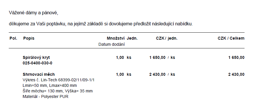

No já nedávno poptal hennlicha a málem sem z toho měl infarkt :lol: -podotýkám-ceny bez DPH a chtěl sem nejobyčejnější matroš.Nevíte někdo ,jak maj udělaný ty spirálový kryty na šroub? Já sem našel zničenej svinovací metr a ten má uvnitř podobný péro ale když sem "simuloval" pohyb po šroubu,tak to nějak nefachčilo.Nevím esli je to sílou materiálu nebo předepnutím.Díky za rady.KV

Jo to sem prošel taky-myslím ,že složit tu harmoniku by nebyl až tak velkej problém,ten je spíš v matroši aby to drželo tvar aspoň trošku.Ale víc mě prudí to péro,proč se nerozvíjí rovnoměrně,esli je v tom nějaká finta (tloušťka péra či tvarování).Přecijenom dát 1,6 kilokreditů bez dph za kousek svinutýho plechu mi přijde trošek moc :shock:
