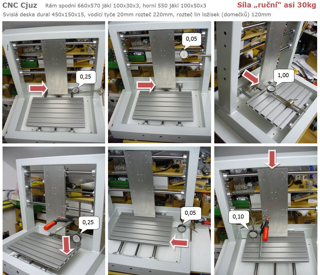

Napokraji smrti hladem, napokraji smrti mrazem, napokraji smrti vysílením jsem dnes svařil konečně rám. (ono totiž nesněžilo :D )
Rozměry asi 520x750x600, hmotnost cca 26kg
Ještě si ho nalakuji práškovou barvou a "špinavou" práci mám hotovou, uff
Pro zvědavce se to samozřejmě hnulo kam mohlo takže po poladění jsem v důležitých místech rovně a jinde odchylka do 1mm. Naštěstí jsem s tím počítal a vodící tyče se dají seřizovat kamkoliv +/- 2mm

Tak rám je nalakovaný a začíná se osazovat

Tak jsem trochu poměřil tuhost v systému :D
Z mého pohledu jsem celkem spokojen, myslím že to je slušně použitelné. Co vy na to?

Když tak na ty fotky koukam tak mi není jasný jak jsi k těmto hodnotám dospěl?
Vypadá to slušně jen škoda že osa Y má tak kratkej chod.Asi nevyužiješ celou plochu stolu. A nebo to z těch fotek klame.

má to tam celkem dobře napsaný , síla vyvynuta rukou cca 30Kg zbytek je jasný z fotek

Tlak 30kg proti čemu? Nějaký zajištění osy. Motory nevidim co by držely přesnou polohu osy?

vždy ve směru šipky , motory nejsou potřeba , a šrouby tam má

dendy píše:Tlak 30kg proti čemu? Nějaký zajištění osy. Motory nevidim?
Motory tam nejsou ale rukou trapéz 12x2 nepřetlačím i když jde rukou volně otáčet (jsou tam dvě bronzové matice proti sobě).
Hodnoty jsem měřil na hodinkách a šipka ukazuje směr kde jsem zabral :D
Plochu využiji deska přejíždí pár cm přes jekl.

Jestli testuje ručně tak je možný že by osu přetlačil? Nevim ale tenhle způsob neznam. Rad se necham poučit.
Ale v praci měrim vůli osy s pocí přídržné síly motorů.

Myslím, že ty hodnoty tuhosti odpovídají konstrukci a že jsou ok. Tuhle fotku bych zařadil mezi povinnou četbu pro nové členy fóra, aby pak někdo nevykládal, že má pojezd na dvou tyčích a že se to ani nehne a že bude dělat v setině a když to dobře půjde tak v pěti mikronech :-)

Promin, nechci rejpat ale trapez nikdy nepřetlačíš neni to kuličkovej šroub. Tak že jsi maximalně změřil tuhost konstrukce + vůli na trapézovým šroubu.

a to taky píše že proměřil tuhost :D
