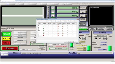

Na doske H5 ( 4 axis , os X ,os Y, os Y ,os A ) , mam relátko na spínanie čohokolvek ,išlo by to spraviť že by spínalo elektromagnet ,ktorý bude vlastne osa "Z" ,relatko mam na pinoch 1-14 , skúšal som to spraviť že som ručne do G codu dopísal príkazi M3 pre zapnutie a M5 pre vypnutie ,dokázal by to program sám ,aby som to nemusel dopisovať? Teda ked dám do programu že osa Z ( tj 2mm) tak vypne relé a pri (tj -1mm) zopne a pritlačí nožík k materiálu ,napríklad ked doreže jeden objekt a ide k druhému tak bude príkaz M5 .

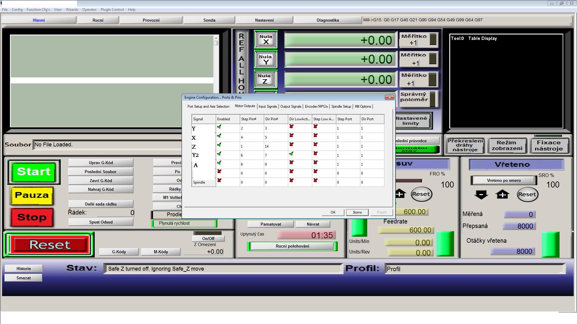

Takto to mam "zapojené "
Y -dva motory
X -jeden motor
Z-relátko prítláčanie nožíka
A-natáčanie nožíka
Tu je screen , nastavil som ako Gulliver hovoril ,ale nefunguje to tak , hoci kedy je zopnuté .

nemůžeš mít na step zetkové osy pin 1 protože ten je pro enable nastav ho třeba pro port 2

Ved práva mi to doťuklo že ako to vyriešiť ,na začiatku som písal že mám 4AXIS
Y 1 / 2-3
Y 2 /4 -5
X / 6 -7
A / 8 -9
A Z ostalo ,asi mi zostáva iba dopisovať do G codu M03 a M05 :(((((

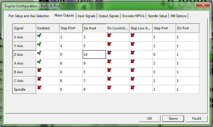

packa píše:nemůžeš mít na step zetkové osy pin 1 protože ten je pro enable nastav ho třeba pro port 2
pin 1 nemusí vůbec používat, stačí jen pin 14 .

Příspěvky: 7163
9. 3. 2013, 8:45
tobě na desce čtyři osy stačí pátá je magnet vtom problém není klidně zetko na ten magnet nadefinuj jen nemůžeš mít step signál na pinu 1 a portu 1 protože ten je pro enable takže step port 2 ( ten je ti kničemu)
a dir pi14 port 1
