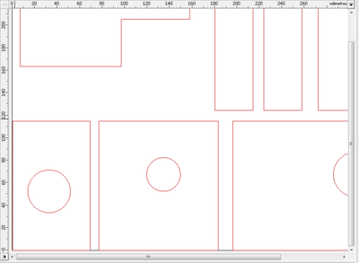

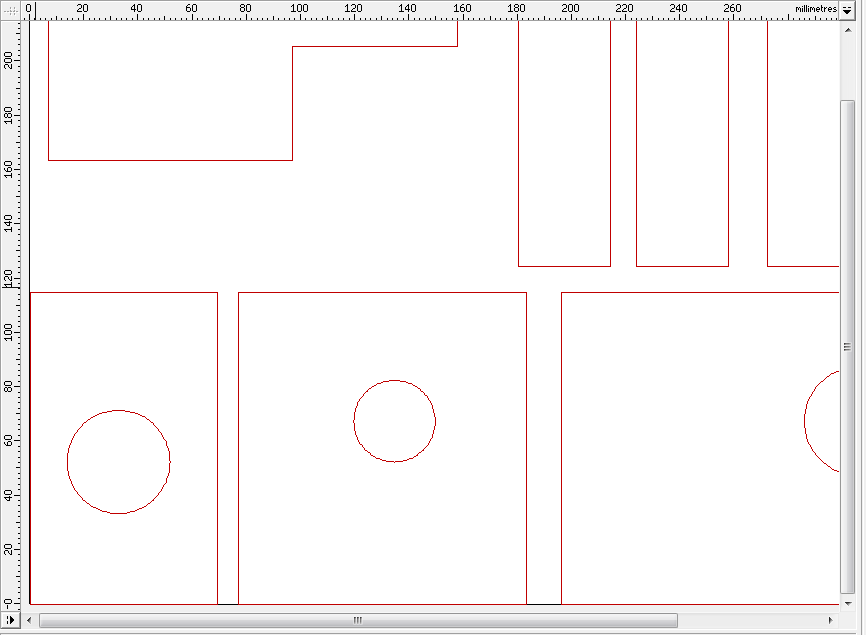

nemáš to nakreslený v nějakým jiným měřítku? schválně jsem otevřel ten tvůj upravenej výkres na pálení a tam to máš asi v palcích místo mm, takže 25x větší ..
Pepa Žhář
Příspěvky: 433
Registrován: 23. 1. 2011, 5:16
Příspěvek 16. 3. 2013, 6:03
Je to v kreslené mm zřejmě si to musíš přepnout
zítra to nafotím je to pálené z 8mm plechu a "slepené" tigem kvuli deformacím
originál je vyhlodaný z kusu AL

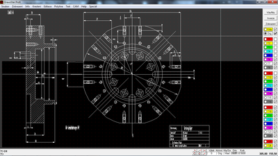

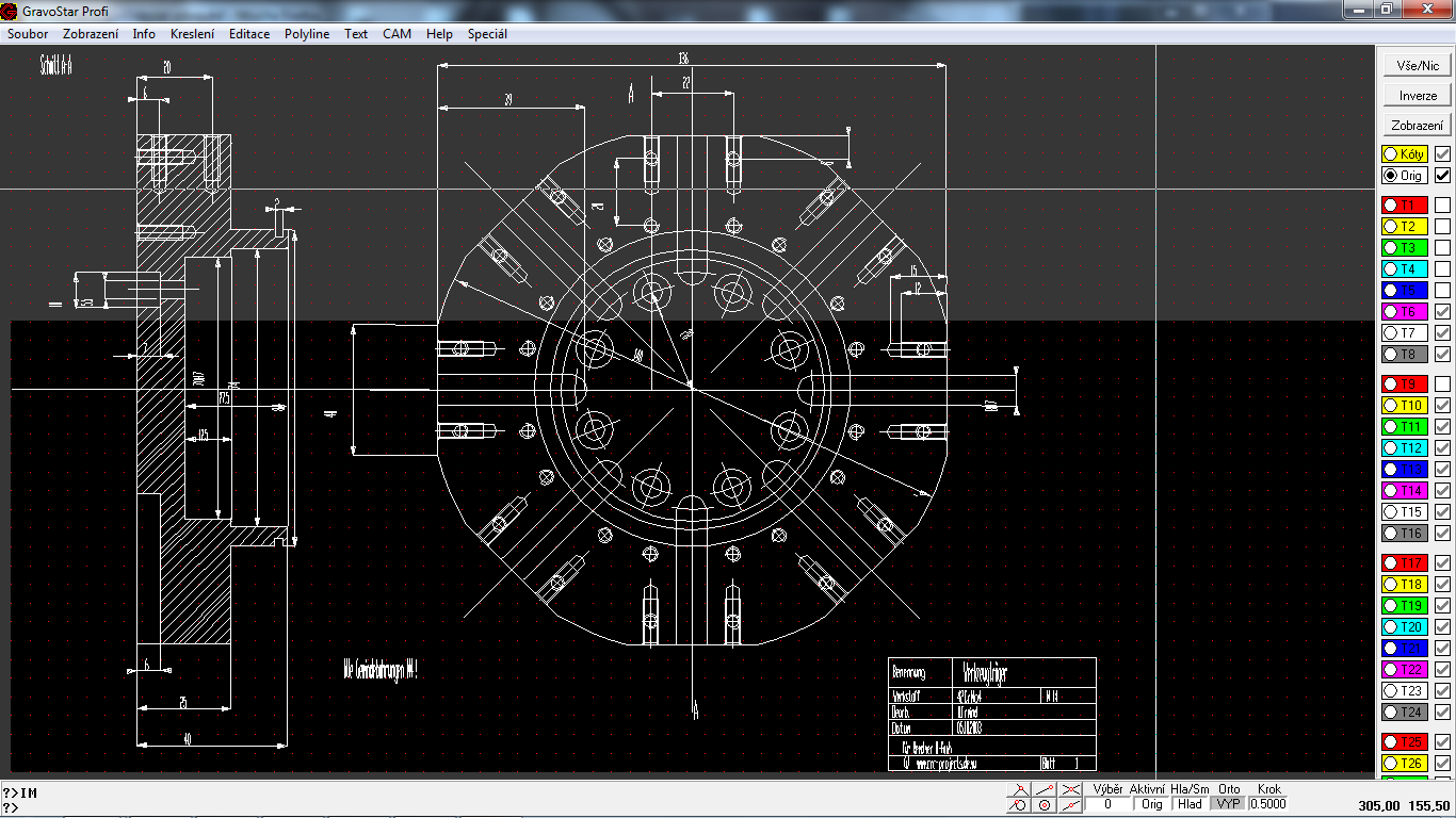

Bydliště: Praha, Čadca
Příspěvek 16. 3. 2013, 6:28
ja skoro všechno otevřel v Gravostáru :)
jenom ukazka. zobrazilo mi to normálně 1:1 v mm pohodka.
jenom jsem byl zvědavý co vtěch zbylých souborech je.

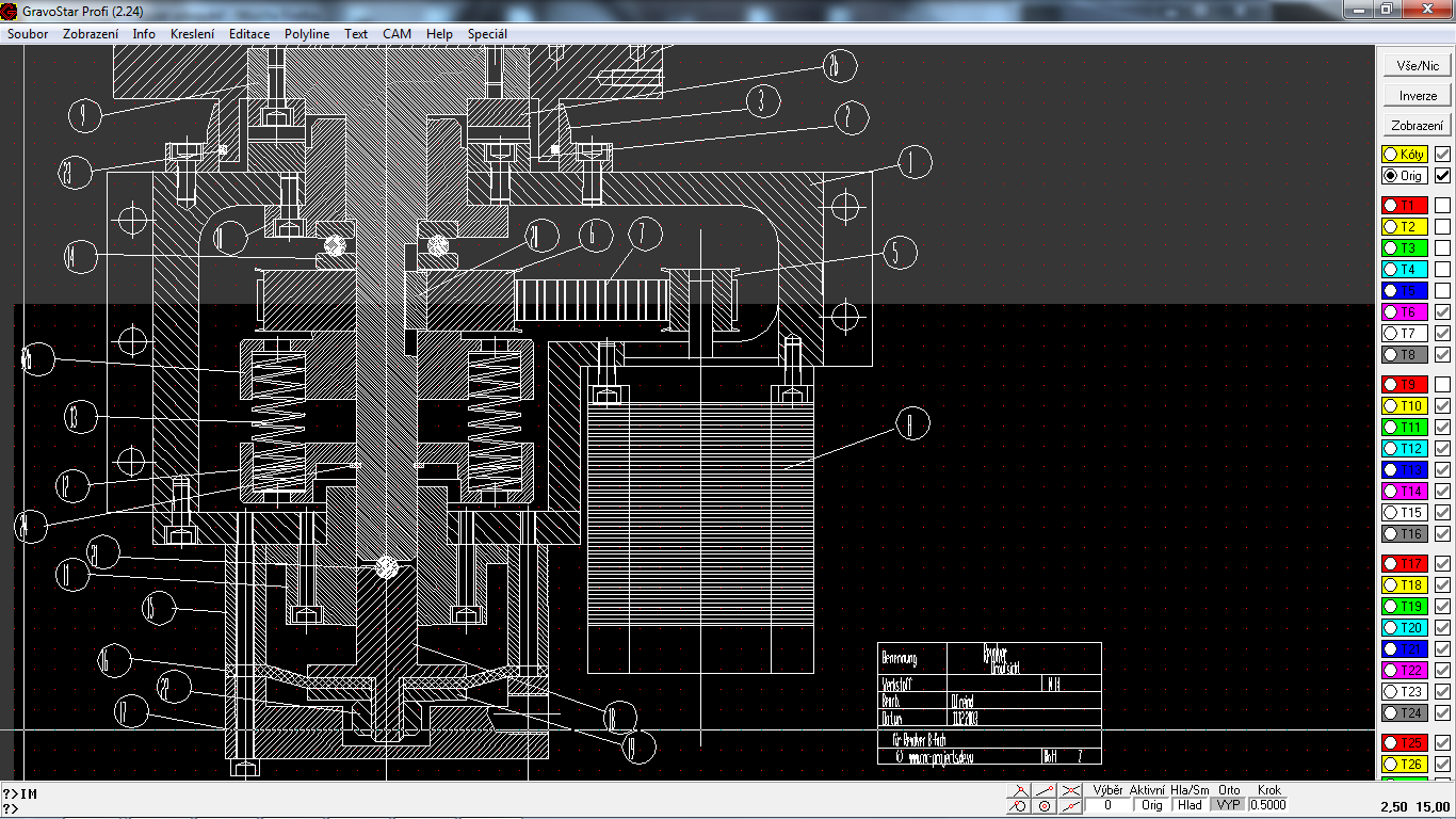

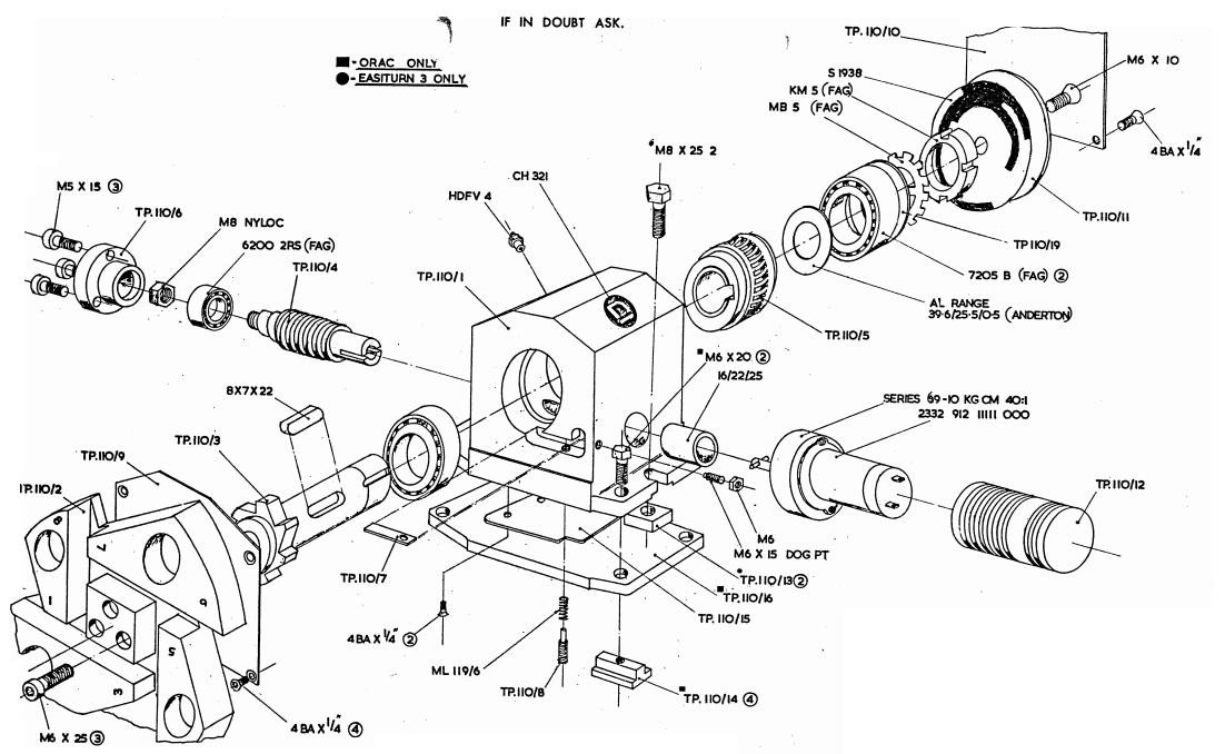

tohle jsem ukradl Gralusovi z vlákna, snad se nebude zlobit :)
další pěkný nákres
