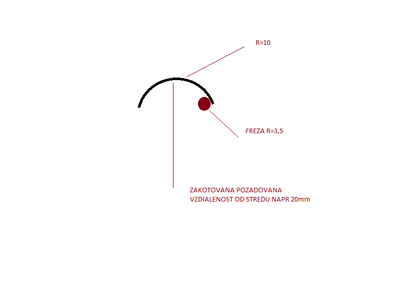

je nejaky prikaz alebo sposob ako posunut celu drahu nastroja. pouzijem na to obrazok. naprikklad radius R10 potrebujem aby jeho velkost ostala zachovana avsak by som potreboval zmenit jeho vzdialenost od stredu suciastky vid vzdialenost 20mm da sa to bez pomoci znovunaprogramovania? napriklad prikazom nejakym? system: sinumerik 840d vdaka

mig12 píše:dakujem z vasho prispevku som neporozumel aky je podla vas verdikt myslite ze ked to vyrabame takto ze ked nam nesedi rozmer vymenim frezu za novu stara sa neprebrusuje kupujeme nove frezy fraza na tento cyklus vydrzi zhruba 2000ks zaber v osi Z zhruba 3mm do hlinika velkost frezy 3 az 5mm zalezi od sortimentu
takze podla vas by bolo uspornejsie naprogramovat to tak aby operator ked da korekciu na opotrebenie aby mu aj skutocne drazku roztiahlo? alebo spominany sposob
Výroba tak je teď nastavená vyjde pravděpodobně levněji. Když budu střílet čísla od pasu a vymýšlet si. Tak při hodinové sazbě 1000 Kč a času frézování aktuální technologií dejme tomu 15 s vychází náklady 4,15 Kč. Pokud by jsi to chtěl dělat s korekcí (G41/G42), bude čas cca dvojnásobek 30 s. Tady se dostaneš na cenu 8,3 Kč. (strojní čas netuším, ale čím bude větší, tím bude větší cena a taky rozdíl) Pokud ti fréza která stojí cca 700 Kč vydrží 2000 ks. Tak na jednom kusu necháš za vercajk 0,35 Kč. Ale ano musíme počítat s tím, že si při frézování s korekcí může nechat frézu přeostřit a dělat s ní dál. Problém je ale v tom, že by jsi tu frézu musel aspoň 12 krát přeostřit aby se to vyplatilo a to nepočítám cenu, za to přeostření samotné. :)
mig12 píše:je nejaky prikaz alebo sposob ako posunut celu drahu nastroja. pouzijem na to obrazok. naprikklad radius R10 potrebujem aby jeho velkost ostala zachovana avsak by som potreboval zmenit jeho vzdialenost od stredu suciastky vid vzdialenost 20mm da sa to bez pomoci znovunaprogramovania? napriklad prikazom nejakym? system: sinumerik 840d vdaka
A co takhle posunout celý nulový bod. Resp. pokud tak máš víc operací a chceš posunout nějakou dráhu jen u jedné. Tak použít jiný nulový bod, který bude od původního posunutý vdané ose o danou vzdálenost. :o

aha zistil som ze nas stroj podporuje funkciu trans x= dana hodnota len este musim prist nato ako je presny zapis tejto funkcie

vyriesene posunutie nuloveho bodu robilo presne to co sme potrebovali dostal som pochvalu a programator bol zahambeny :D

juro, mig12. Tak jste se tu pochválili, ale zapoměli jste kamarádům napsat, že pro případ posunutí kontury v jakékoliv ose se jenom napíše např: "TRANS X=10 Y=5, nebo jenom TRANS Y=7" atd.
Příkaz "TRANS" je pro absolutní posunutí počátku, vztaženo na právě platný počátek souřadné soustavy obrobku nastavený pomocí G54 až G599
Příkaz "ATRANS", funguje stejně jako "TRANS ", avšak posunutí je jenom aditivní. Teď už jenom ať tu někdo popíše, co to znamená, když je příkat aditivní. Mně to v programu fungovalo stejně a tedy píši a nevím.
Tyto příkazy se musí v programu zapsat na samostatný řádek. Ještě by se mohlo podotknout, že tento příkaz posune konturu podle příkazu TRANS a ATRANS celou, tak jak je naprogramována.
Tak jsem si našel ve slovníku, že aditivní = přídavný, související se sčítáním, skládáním. Tak jo, věřím tomu, ale nevím, jak by to fungovalo při opakování programu.
