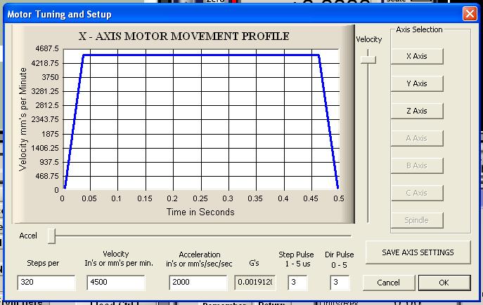

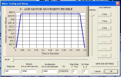

Tak sem zkusil dat motor paralelne a jede daleko klidněji.V sériovém zapojení tym byly znatelne rezonance.
Potřeboval bych poradit jak mam v machu nastavit vyšší rychlost jak nějakých 4600mm/min při 320krocích na 1mm.Aniž bych musel sniživat mikrok.
Momentálně mě to víc nepustí a když změním rychlost kernel tak me mach sice ukazuje vyšši rychlost ale motor jede pořád stejně.
Díkec za rady
Cawedog
f4600_svisla poloha.avi
(2.66 MiB) Staženo 1234 x
Radek-B
Příspěvky: 2137
Bydliště: V:Karlovice
6. 6. 2008, 7:27
Pokud mas kernel na max. co ti to da , tak potom jedine policko VELOCITY v motor tuningu. Nastvauje se tam max. pro posuv v mm/min.

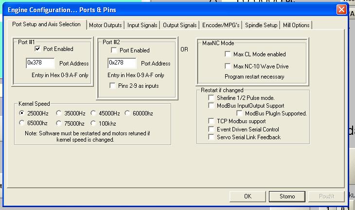

Aby ses dostal pres tu hranici 4500 tak pouzij novejsi verzi Machu ktera umi vice nez 45000 hz.
Pokud to nepomuze tak pak jedine snizit pocet mikrokroku na celokrok a nebo koupit silnejsi PC.
RADEK

Testy delam na pc s procesorem AMD Athlon X2 5000+(3150Mhz) a mach mě nabízí poue 25khz,35khz a 45khz.Ale je zajimaví že ať dam jakoukoliv frekvenci tak v motortuningu mam pouze max 4622mm/min.Víc to proste dá pouze když snižim mikrokrokovaní.
Fakt nevím co dělám špatně.
Né že by mě těch 4,5m nestačilo a chtěl bych vědět kde je zakopanej pes.

aaaa uz sem na to přišel,ono se totiž nikde nepiše že při změně frekvence musim vypnout a znovu zapnout macha.
uz to funguje

Jaktože se to nikde nepíše? Já to vidím na tom obrázku co poslal Radek, napsané hned pod těmi frekvencemi :roll:

no prave tam sem se to taky poprve dozvedel,ale muze to bejt taky tim ze mam starou verzu a tam to napsany nemam

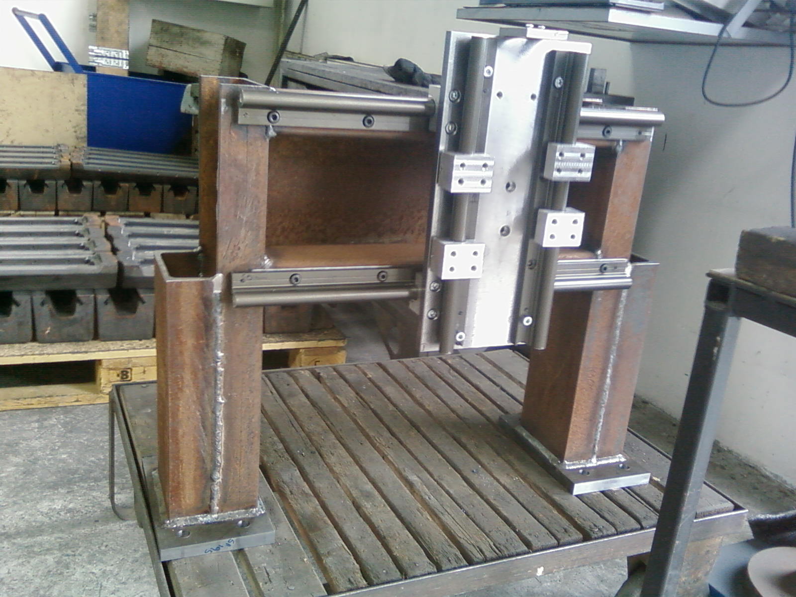

Včera navečer jsem konečně dodělal portál a doufám ,že v sobotu to rozchodím už s motorem.

Tak se mi dnes konečne povedlo rozchodit portál i s motorama.Prozatím jsem skončil na f6000 pri krokování 1/8. Jediné co mi ke konci zkazilo radost z odvedené práce,bylo to , že mi přestal jet motor osy "Z".Z ničeho nic jen tak mrčí a když už se trošku hejbne tak jenom bez zatížení a s řádně vyplněnou písemnou žádostí.Zkoušel jsem prohodit drivery aly ty jsou vpohode.

Tak jsem konečně našel chybu proč krokáček jen tak mrčel.Ona tak trošku vyhořela zastrčka na připojení motoru a bylo to hooodně špatně vidět.Po výměně zásuvky vše o5 jede jak má.
Už abych měl hotovou osu "X".
