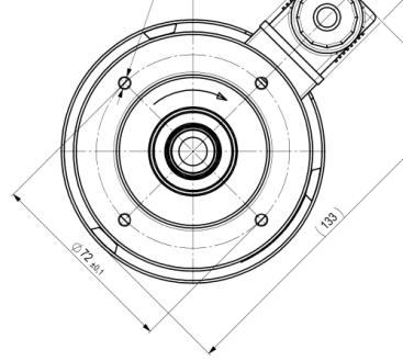

Je to tak, ze prumer toho krku je u obou stejny 57mm, ale jinak jsou rozmistene diry pro srouby.
Viz prilozene obrazky. Pokud je nove a platne to rozmisteni s vetsi rozteci (ktere je pro montaz
urcite sikovnejsi), tak me udivuje, ze na vystave ukazovali stary model.
Příspěvky: 7163
2. 4. 2013, 2:19
pozor tohle je každé vřeteno jiný typ , jedno má jako plochou přírubu a má dlouhou hřídel na kleštiny CM , montáž pouze ze zdola
a druhé má vytaženou přírubu , krátkou hřídel a kleštiny er16/er20 , dá se upnout třmenem za přírubu nebo do děr zespoda .
vyrábí se i výc variant .
ty dvě provedení mají různé rozteče děr

Kdyby to bylo takhle, tak je to jednoduche. Jenze tak snadne to asi neni, je v tom nejaky vetsi hokej.
Obe varianty jsou oznaceny jako verze s ER16, viz prilohy.
Verze s temi dirami hodne blizko priruby byla na vystave, s klestinou ER16. To druhe PDF jsem dostal jako popis toho, co snad dostanu, kdyz si to koupim. Takze jsem fakt zmatenej.

2. 4. 2013, 4:12
takze - chapu-li to spravne - ten spodni stit je modifikovany?
(mam tu starou verzi)
Příspěvky: 7163
2. 4. 2013, 5:00
je možné že je to opravdu novější verze ,ale i tak je ten výkres dost starý ,

2. 4. 2013, 5:39
Ta dokumentace je fakt k pomilovani.
Rozmery v tomhle poslednim PDF jsou shodne, jako v tom mem puvodnim druhem (tedy ale jine, nez co vystavujete jako realny vyrobek na vystavach).
Ale zase tady je podle me blbe tabulka s parametry. Predpokladam, ze asi neni pravda, ze motory 500W i 750W maji shodne proud 2.6A.
Příspěvky: 7163
2. 4. 2013, 5:59
nato jsem ani nekoukal , samozřejmě že je to naprostá blbost ,
každopádně ty s tou vykouslou přírubou pro šrouby se vyrábí , ale je to zřejmě zákaznický motor , a obchodáci jako vždy v tom maj bordel :D

2. 4. 2013, 6:04
Pokud se spravne orientuji v teto znacne neprehledne oblasti, tak tu verzi s vykousnutou prirubou ale ma snad vetsina lidi tady.
Příspěvky: 7163
2. 4. 2013, 6:22
Takže pravda je taková že vřeteno ER s menší roztečí je starší model a bylo nahrazeno verzí s roztečí děr 72 , další změny tam nebyly provedeny .
