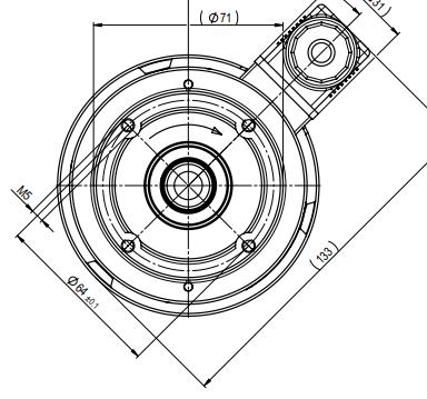

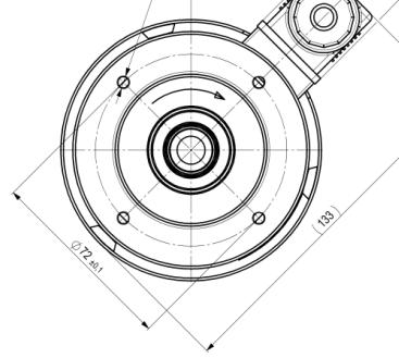

od rollfree
Dekuji.
Je to tak, ze prumer toho krku je u obou stejny 57mm, ale jinak jsou rozmistene diry pro srouby.
Viz prilozene obrazky. Pokud je nove a platne to rozmisteni s vetsi rozteci (ktere je pro montaz
urcite sikovnejsi), tak me udivuje, ze na vystave ukazovali stary model.

pozor tohle je každé vřeteno jiný typ , jedno má jako plochou přírubu a má dlouhou hřídel na kleštiny CM , montáž pouze ze zdola
a druhé má vytaženou přírubu , krátkou hřídel a kleštiny er16/er20 , dá se upnout třmenem za přírubu nebo do děr zespoda .
vyrábí se i výc variant .
ty dvě provedení mají různé rozteče děr

Kdyby to bylo takhle, tak je to jednoduche. Jenze tak snadne to asi neni, je v tom nejaky vetsi hokej.
Obe varianty jsou oznaceny jako verze s ER16, viz prilohy.
Verze s temi dirami hodne blizko priruby byla na vystave, s klestinou ER16. To druhe PDF jsem dostal jako popis toho, co snad dostanu, kdyz si to koupim. Takze jsem fakt zmatenej.

je možné že je to opravdu novější verze ,ale i tak je ten výkres dost starý ,
ještě jsou další verze at to nemáš tak snadný : http://www.atas.cz/files/FT4C.pdf" onclick="window.open(this.href);return false;

Rozmery v tomhle poslednim PDF jsou shodne, jako v tom mem puvodnim druhem (tedy ale jine, nez co vystavujete jako realny vyrobek na vystavach).

Takže pravda je taková že vřeteno ER s menší roztečí je starší model a bylo nahrazeno verzí s roztečí děr 72 , další změny tam nebyly provedeny .
