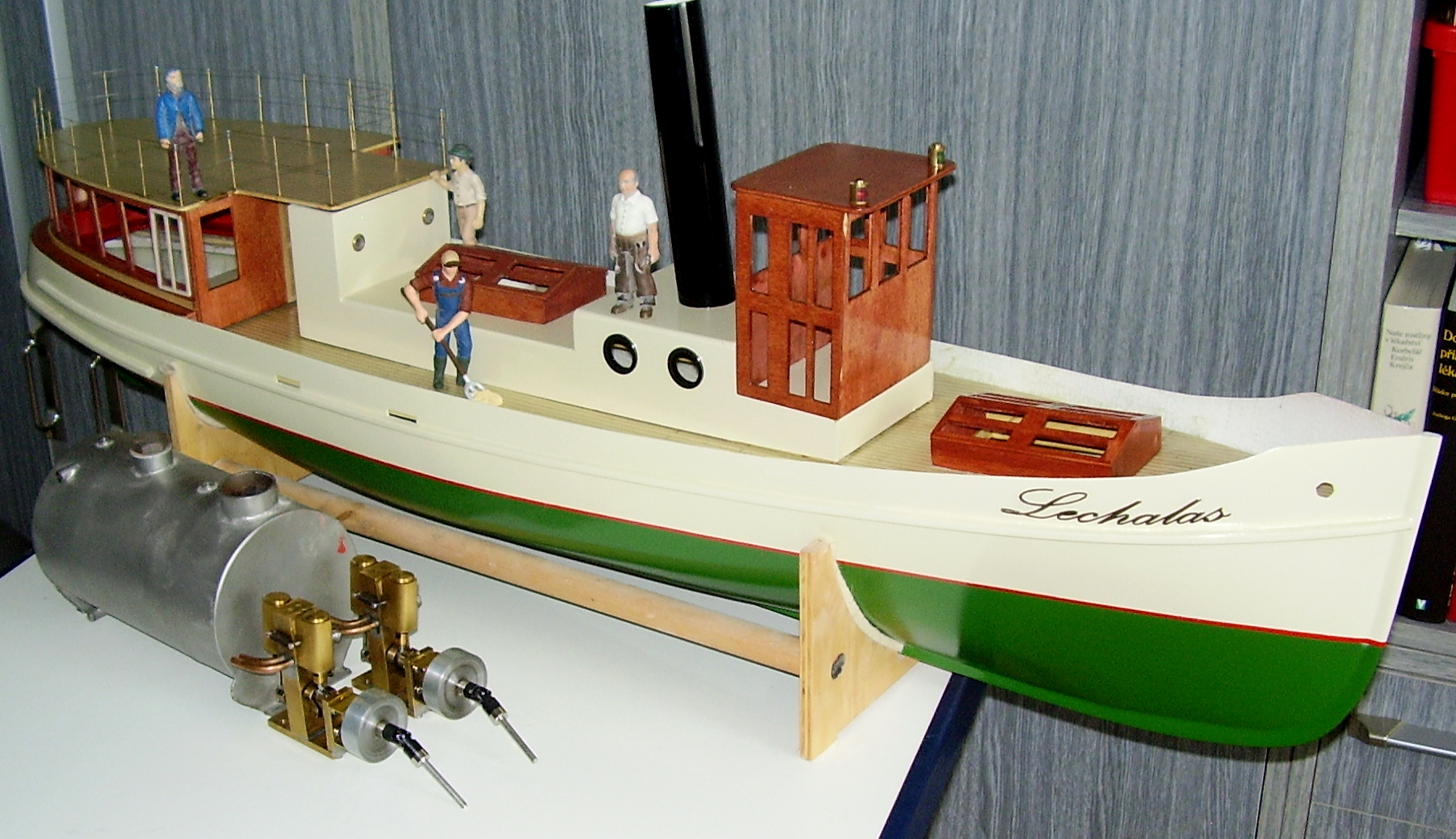

ahoj tak po dlouhe dobe se vracim zpet k pare
stim strojkem to nakonec dopadlo tak ze je v polici u taty
ted zkousim oscilacni strojek podle planku ze steamer.cz a potreboval bych vedet kde se da koupit ten horak pod kotel a malej tlakomer do cca 4 atm.
a pak mam par dotazu protoze jsem novacek v pare
jakej olej se pouziva pro mazani v kondenzacni maznici a jestly by nemela mit vypustni ventil? (vymena oleje) staci se u oleje orientovat podle max teploty jakou zvladne nebo to musi byt spesl?
musi byt na pistu tesneni? kdyz zalapuju valec a dam do nej brouseny pist... a pokud by tam muselo byt tesneni staci treba silikonovy krouzek? koukal jsem ze se tesneni resi teflonovou paskou ale to mi neprijde elegantni.
...cim izolujete privodni trubky pary?
...dal jsem koukal ze se minimalne pouzivaji loziska na kliku proc? rad bych je tam pouzil. prijde mi to lepsi nemusim je totiz mazat.
...ma smysl delat predehrev pary?
zitra sem dam foto
dekuji za vasi trpelivost a propadne zodpovezeni mich otazek...

Zkusím jen něco odpovědět ,to co vím.Já mažu stroje olejem na šicí stroje, ale je to individuální věc.Když ho někdy zapomenu ,použiji jaký je.Jde o to aby byl řidký.Pěknej manometr prodává e-shop na Století páry(odkaz je tady na hlavní straně)Hořák se nechá objednat u firmy
www.stuartmodels.com mají i jiné komponenty do kotlů a parních strojků.
Maznice by měla mít výpusť protože se olej smíchá s vodou a zůstane tam, takže já to po kažé jízdě vypustím a dám nový olej.Na píst můžeš dát silikonový kroužek, nebo tu pástku z teflonu,je možné tam nic nedávat.Píst by měl být z měkčího materiálu než válec.Ten oscilační strojek dělám taky ,chodí mi bezvadně je ty desítky písty jsou málo na moji lod,proto tam mám dva stroje.

co myslis predehrevem pary?
olej by mel byt do pary tedy velmi specialni
pri vyssi teplote a smisenim s vodni parou delaji bezne oleje abrazivni shluky a emulzi
poradne nemazou a zpusobuji opotrebeni ke kteremu s cilindrickym olejem nedochazi
izolace idealne provazkem namotanym okolo trubicky
