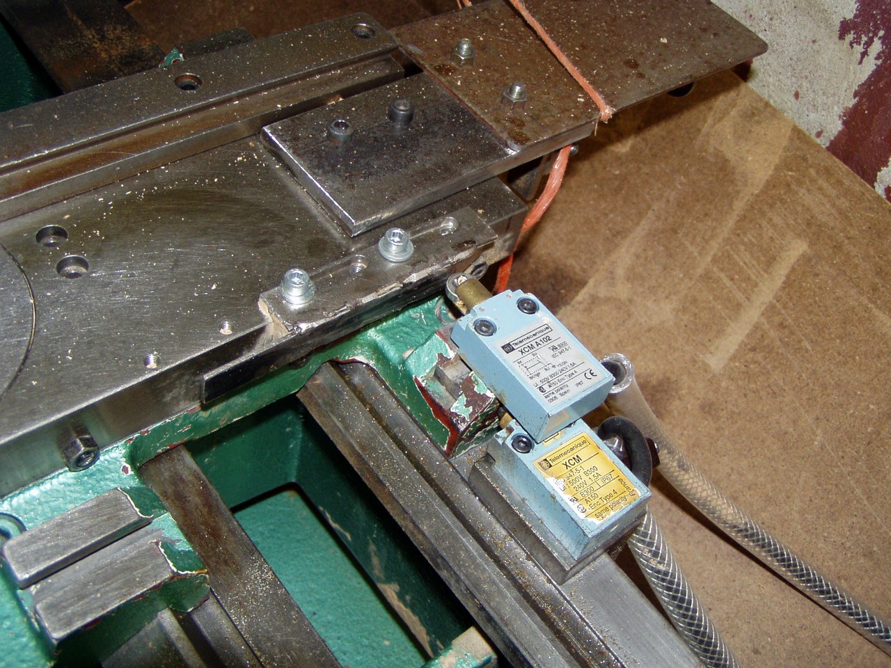

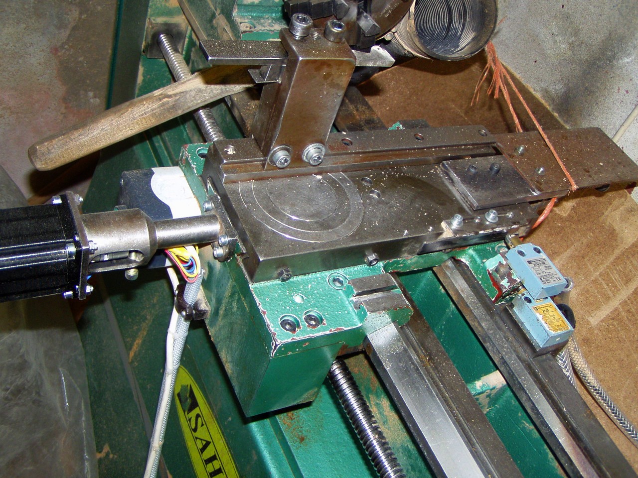

Fotky sem přikládám. Jen ještě doplním, že tyto mašiny mám 4 a problémy jsou na všech - i když na těch ostatních se to dá uhlídat. Rozhodně to ale nebude špatně se pohybujícími suporty, nebo že by mi něco drhlo, nebo se zadíralo - na to si dáváme pozor a určitě bych to poznal - nedělám na tom první rok.

jestly dobře koukám tak najíždíš proti těm rolnám ??? to je špatně to fakt nemůže dlouho vydržet
jednou do něj drbneš natvrdo a bude zlobit , dej ty balůfy a máš po starostech

ne podle obrazku to vypada že spodní je jenom napřímo a ten vrchní najíždí dobře zboku na rolnu.
ještě mě napadla jedna věc, měl jsi ten spínač rozebranej ? jestli nemaš trošku bordelu pod tou manžetou co kryje tu osičku... to by pak mohlo dělat problém. on je ten spínač mžikový a pak tam třeba něco spomalí ten odskok... typuju...
pokud jsi ty spínače ještě neměnil ani jednou tak skus nejdřív to... třeba jenom jeden kus. to tě snad nezabije pokud to máš na produkční stroje tak bych ani o jinem neuvažoval...

Horní spínač najíždí z boku po takové zešikmené rampě (je schovaná za kolečkem) - když ten support pracuje, tak je spínač ve stavu sepnuto (kolečko se pohybuje po tom kusu železa drženého dvěma šrouby). Když se ta osa referuje, tak se support napřed vrací, dokud rolna z rampy nesjede a nerozepne se a v momentě kdy se rozepne se support začne pohybovat na druhou stranu, dokud spínač nesepne. Až v této situaci je osa vynulovaná. Spodní spínač najíždí přímo - při sepnutí se mění směr pohybu supportu a v momentě rozepnutí snímače je osa zreferovaná. S tímto spínačem problémy nejsou v případě, že jedu něco se stanovenou délkou nejsou - tady je mě jedno, jestli to začne pracovat o půl mm blíž, nebo dál.
Ty koncáky jsem už několikrát měnil - ony taky nevydrží vše. Původně tam byly s palcem a z důvodu přesnosti jsem je nahrazoval rolnou. Ten koncák samozřejmě vyměnit můžu a určitě to chvíli pojede bez problémů - mě se ale jedná o totální řešení "natvrdo" kdy by se mi ty problémy už neměly opakovat. Takže tady fakt začínám vážně uvažovat o výměně za indukční - akorát bych potřeboval vědět, čeho se mám vyvarovat.
