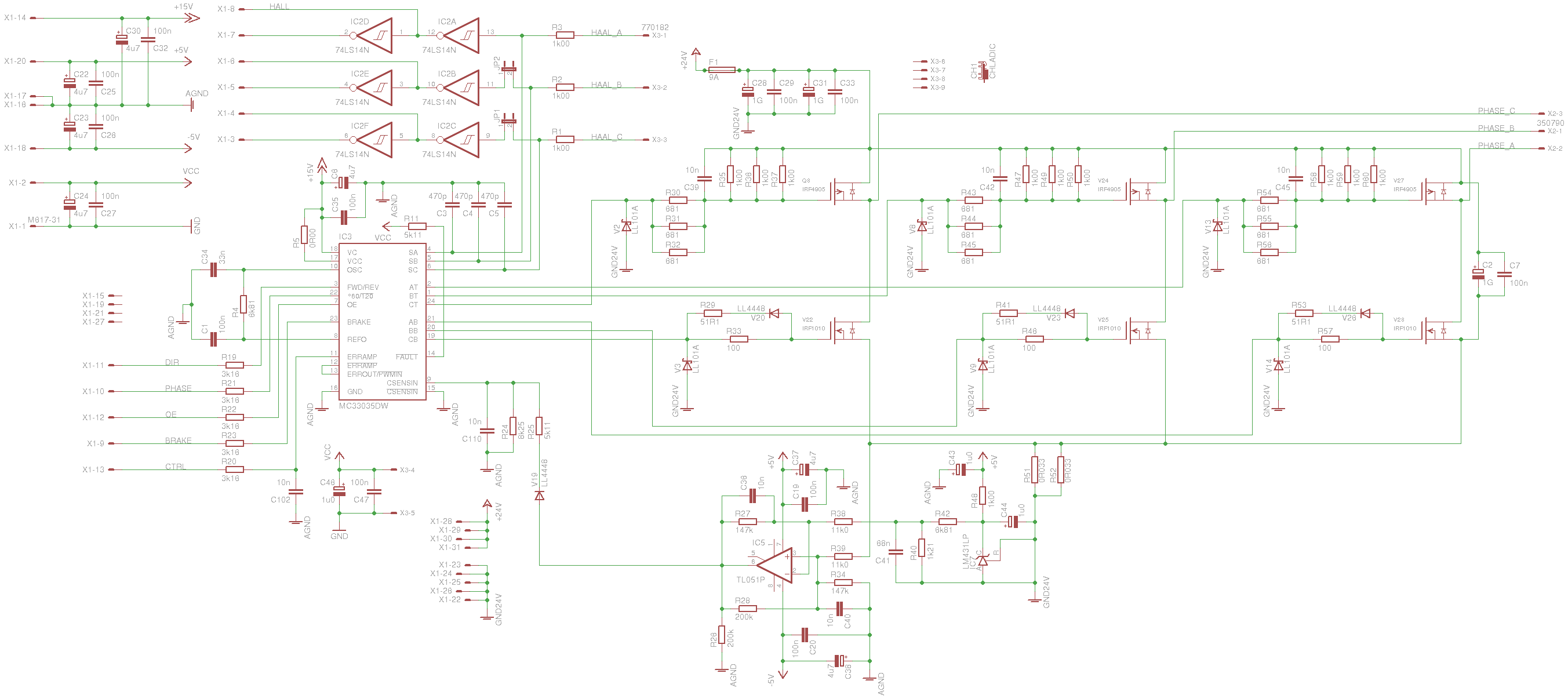

to packa:
Máš pravdu, je to motor z vývěvy. Originální elektroniku mám ale je problém, že na jedné desce jsou 2 drivery pro vývěvy a 1 driver pro kompresorek. Deska je tak zbytečně velká. Sehnal jsem si od ní schéma a jak už jsem psal, kamarád mi to překreslil a zbývá nechat vyrobit plošňák (nejdřív asi prototyp), osadit a odzkoušet. S hallovými sondami se samozřejmě počítá, bez nich by to řízení nefungovalo a deska driveru poskytuje i díky nim signál (zpětnou vazbu) o běhu (otáčkách) motoru.
Jedinou nevýhodou driverů je to, že potřebuje více napájecích napětí. 24V pro motor, 5V pro logiku a -5V pro operační zesilovač a 15V pro řídicí obvod, který vyhodnocuje úbytek proudu na snímacích rezistorech (0,016Ohmu). Odpory jsou velmi malé kvůli minimalizaci ztrát a tudíž i úbytek na nich je malý a potřebuje zesílit operákem. Na prototypu se chystám ověřit, jestli by nešly snímací rezistory zvětšit (použít rezistory s chladičem) a tím pádem vyřadit operační zesilovač a tím pádem by bylo o jednu napájecí větev méně. (Kladná napětí se dají odvodit od 24V).
Jinak driver lze ovládat napětím, jde reverzovat a brzdit.

Poskytneš nám to schema, prosím?
melsoft
Příspěvky: 318
Registrován: 25. 1. 2012, 5:41
8. 4. 2013, 4:35
To překreslené ano, originál si netroufnu - je to firemní dokumentace a tudíž utajovaná.

Není to trochu zbytečně složité?
dělal jsem si pár pokusů se senzorákama s arduinem a v pohodě čerpal jsem tady
http://www.rcgroups.com/forums/showthre ... 7&page=145" onclick="window.open(this.href);return false;
pokud by jsi chtěl mám tu od microchipu přímo vývojovou kartu pro bldc motory a programátor , chodí to na pic 18 a dspic 33, dokonce je k tomu i zdroják pro sinus. Já už ale na učení cčka nejsem tak jsem použil arduino které naprogramuje i osel jako já.

Pro mě to není složité, je to solidní a ověřená konstrukce. Nikomu nic nevnucuju, byl jsem požádán jestli schéma poskytnu tak jsem ho vystavil. Toť vše. Nicméně když už něco stavím, tak se snažím to udělat pořádně. Nezapomínejme, že vřeteno většinou běží hodně dlouho v kuse tak bych to nerad podcenil.

melsoft píše:Jedinou nevýhodou driverů je to, že potřebuje více napájecích napětí. 24V pro motor, 5V pro logiku a -5V pro operační zesilovač a 15V pro řídicí obvod, který vyhodnocuje úbytek proudu na snímacích rezistorech (0,016Ohmu). Odpory jsou velmi malé kvůli minimalizaci ztrát a tudíž i úbytek na nich je malý a potřebuje zesílit operákem. Na prototypu se chystám ověřit, jestli by nešly snímací rezistory zvětšit (použít rezistory s chladičem) a tím pádem vyřadit operační zesilovač a tím pádem by bylo o jednu napájecí větev méně. (Kladná napětí se dají odvodit od 24V).
Ten operák tam nejen zesiluje, ale i odčítá nějaké referenční napětí (resp. zesiluje jejich rozdíl plus je v tom ještě kladná zpětná vazba R28, takže ta funkce je poměrně zvláštní) a dost možná se počítá s tím, že jeho výstup půjde i do záporných hodnot, takže nevim nevim, jestli se ho a těch -5V takto zbavíš (možná spíš nějakej měnič nebo to celý napájet střídavým napětím).
Btw. máš dobře obkreslenej R26, imho nedává moc smysl (jen jako úmělá ale zase podivně malá zátěž výstupu IC5)? A ta reference IC7 jde fakt na zem? Nejde spíš na C?

S tím operákem máš pravdu, ani mě není jeho funkce do všech detailů jasná. Ale když si najdeš katalogové zapojení té motoroly, tak tam se obejdou bez něj. Jenom holt nepočítají s motorem, co si sosne 9-12A. Proto to chci nejdříve odbastlit na prototypu a zjistit, co a jak. Jestli se mi, když je zvětším a nadimenzuju (místo jsem si nechal), neutaví snímací rezistory respektive jestli vřeteno udrží otáčky při zátěži (potenciálně měkká charakteristika vlivem zvětšeného vnitřního odporu driveru).
V originálu jsou totiž použity tyto rezistory v SMD provedení a jediná závada, na kterou tyhle drivery trpěly je to, že se tyhle SMD rezistory vlivem přehřátí odpájejí z desky, pájka zkrupičkovatí a obvod se přeruší, což sníží proud do motoru téměř k nule a motor se nerozběhne.
Jinak překreslené je to správně, pouze na pozici LM431 je v originále LM4041D (napěťová reference -1,2V v pouzdře SOT-23).
Taky ta 74LS14 je tam jen kvůli výstupu informace o otáčkách motoru. V originálu je použito pouze jedno hradlo a do finální verze uvážím jestli nepoužít jen tranzistor a optočlen. Uvidíme!
Příspěvky: 9567
9. 4. 2013, 11:41
melsoft píše:Jinak překreslené je to správně, pouze na pozici LM431 je v originále LM4041D (napěťová reference -1,2V v pouzdře SOT-23)
Tak doporučuju ještě jednou zkontrolovat, imho se ten R vstup chová u LM431 opačně..
