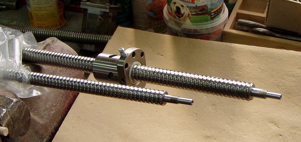

Takže šrouby jsem dostal - pro mě je to zakončení v pohodě - akorát měli o chlup míň sjet průměr pro ložiska - takto jsem je tam musel naklepávat (těch sprostých slov ........)
Kovaní strojaři by na tom určitě našli nějakou tu mušku - ale pro mě dobré.

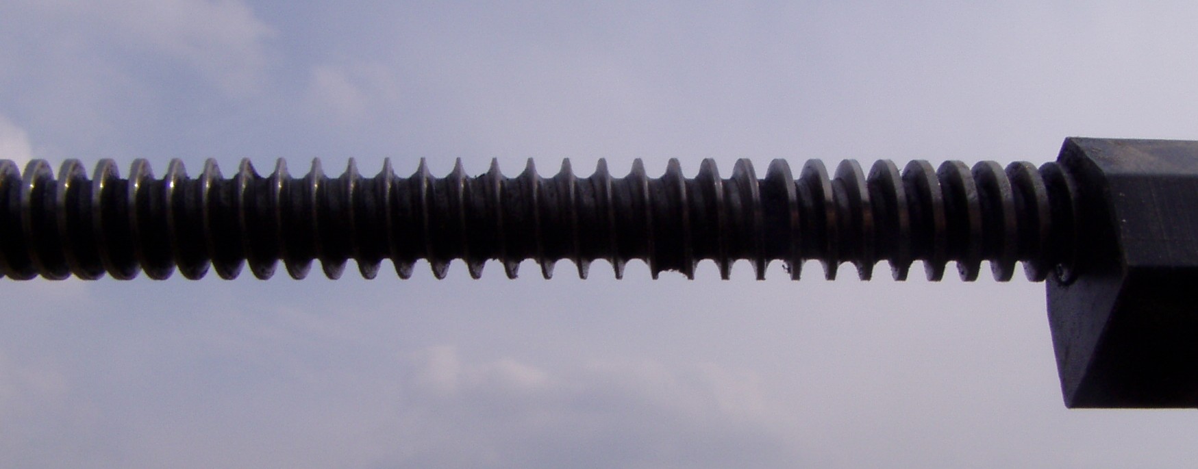

P.S.: jen tak pro porovnání - na tom truhém obrázku je trapézák, který jsem měnil. I nekovaným strojařům bude jasné proč ..... :twisted: :twisted:

byl ten prumer pro loziska brousenej nebo jen soustruzenej?

Byl broušený.

Já si myslím, že není ani důležitý,pokud je povrch hřídelky v drsnosti 1,6 jestli je broušený nebo soustružený důležité je v jaké toleranci je ten průměr obrobený. Pokud konstruktér napíše toleranci průměru na ložisko k6 nebo k7 - už jsem se s tímto hodněkrát setkal a obráběč to udělá na horní mezní rozměr tak je potom problém tam to ložisko dostat, nehledě k tomu že to ložisko se pěkně przní.Průměry hřídelů pro ložiska by měly, být v toleranci h5 pokud nejde o něco speciálního- toto je léty ověřená skušenost, možná někdo bude mít jiný názor, ale já ho nikomu nevymlouvám.Bob.

ja se setkal se soustruzenejma
neumim odhadnout drsnost ale byla priserna
tj. narvat tam lozisko neslo ale ve chvili kdy se to strhlo jemnym smirglem uz bylo prilis volne
