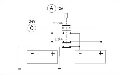

Moja predstava je zapojiť dva rovnaké akumulátory do série teda výsledné 24 V. Z jedného akumulátora je napajanie pre palubné spotrebiče. Druhý akumulátor je akoby voľný. Potrebné je vyriešiť dobíjanie obidvoch . Šlo by to nejakým prepínacím relátkom ale nejako elektronický.

Já bych to asi zkusil zapojit takto. Jeden výkonný kontakt pro zapínání čerpadla budeš muset stejně použít i při 12V napájení. Tady by jsi potřeboval dva spínací a dva trochu slabší rozpínací.

ty stykace taky nebudou zadarmo
porad mi prijde nejlepsi vymenit ten motor z 24 na nejaky 12v
nebo vyuzit nabidky vyse
kdyz se tam daji stykace co se nebudou vzajemne mechanicky blokovat tak dopadnes jako ten nestastnik co tu byl tusim minuly tyden zminovany v cerne kronice ze vyhorel od frezovani
jova
Příspěvky: 2576
26. 5. 2013, 5:41
Já tam nakreslil jeden stykač se 4mi kontakty které chodí společně, takže zkrat by neměl nastat, ale stejně by se dal použít dvojitý ruční výkonný přepínač. Netuším jak to má dál naplánované a co se bude dít, když se rozeběhne čerpadlo a jak a čím se bude spínat
