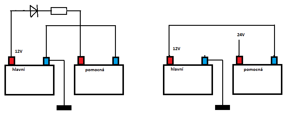

problem je s úpravou nového alternátora.
Moja predstava je zapojiť dva rovnaké akumulátory do série teda výsledné 24 V. Z jedného akumulátora je napajanie pre palubné spotrebiče. Druhý akumulátor je akoby voľný. Potrebné je vyriešiť dobíjanie obidvoch . Šlo by to nejakým prepínacím relátkom ale nejako elektronický.

Záleží na aplikaci. My jsme běžně používali na jeřábech a bagrech dvoje napájení - holt 24V znamená poloviční proudy ale něco se na 24V vůbec nedělá (měniče byly tehdy sci-fi)
Ještě mě napadla jedna kacířská myšlenka skoro zadarmo.
Více méně je to tom přepojování baterek akorát nabíjení by fungovalo kontinuálně pro obě baterky bez přepínání
Bez diody a ochranného rezistoru by mohly vyrovnávací proudy udělat pěknou paseku. Opět záleží na druhu provozu, pokud něco někam vezu a pak to jen vyklopím asi by to šlo.

Nie celkom som to pochopil. Kde by sa zapojilo 12 voltové nabíjanie.?

baterie se nabíjí naráz obě. Ta pomocná se nabíjí z hlavní přes D+R.
Nabíjení by zůstalo klasické jedné baterie
Jinak bych využil nabídku na čerpadlo na 12V. kupovat druhou baterku je taky investice a i když už teď nějakou máš nevydrží věčně.
