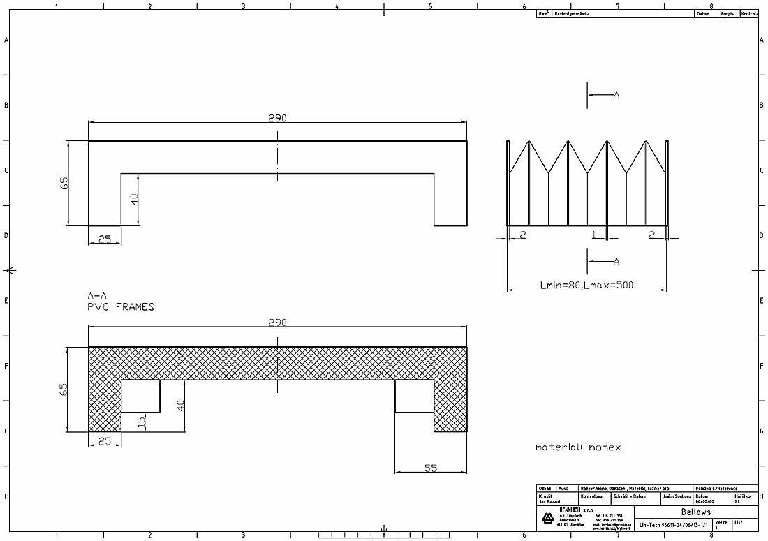

ty tam maš mraky místa kolem, roletky bych lidně nahradil měchama.. ja se tam strašně peru z místem. všechno mám nakreslený tak že mezi jdnotlivejma dílama mam 1mm někde jenom 0,5mm
nebo dat řeminek na rěmeničky zboku..jinak ty na rolety stači trubka a ten plech to chodí spolehlivě, problém je ta pružina...až seženu vhodnou pružinu určitě to tady ve foru uvedu, zajímá to myslím víc lidí. pokud bys to dělal tak průměr trubky min 25mm spíš 30..

Čau, mám právě obavu z nesouososti, protože to má být obrobeno v ose závitu, já to nechytnu jinak než za vršek závitu a ten může být osově jinde, fakt myslíš že to stačí :?: ... ušetřilo by to hodně :D
.. a teď čtu ty měchy, dobrej nápad, jdu to googlit, hlavně ceny :D .. díky

měchy se daji vyrobit jsou tady na foru navody už se to tu řešilo. a taky je tu jeden člověk prodaval. pokud vím tak ještě nějaké měl..

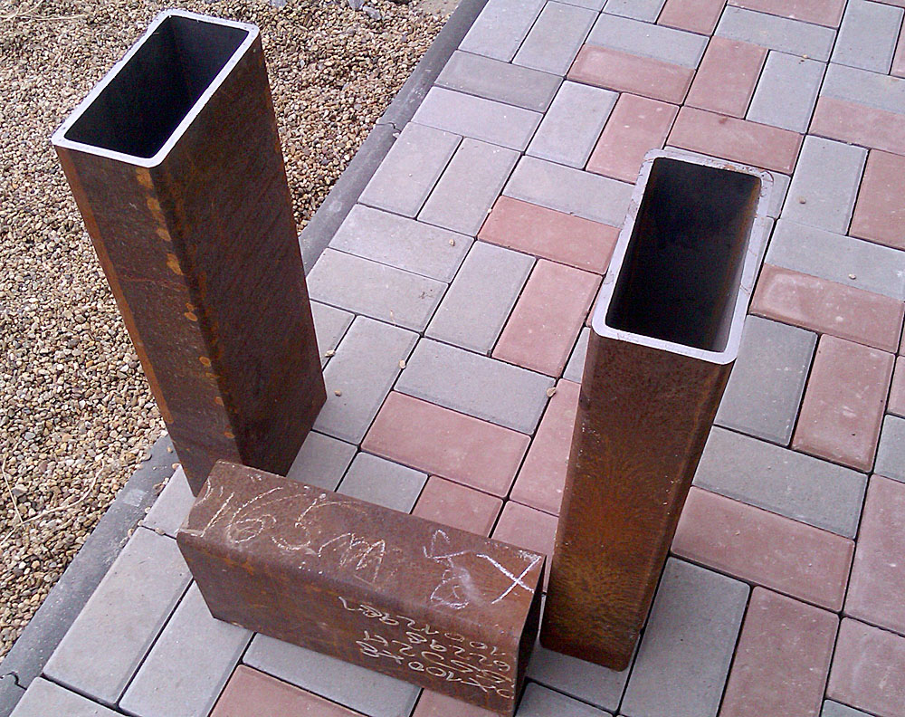

zdravím, tak už jsem se konečně dočkal ve frontě na CNC pile a už mám doma jekly 200x100x8 na portál, ještě patky a jdu svařovat

Příspěvky: 9629
10. 6. 2013, 4:12
Pepa z depa píše:... já už mám na osu X 525mm dlouhý 25 Hiwiny lineáry s vozíkama (poloviční cena, rychlý kup) mínus vozíky a jsme na rozjezdu +- 320 mm
Myslim, že týdle ušetřený tisícovky budeš v budoucnu litovat, navíc i když zůstaneš na stávajícím rozjezdu, trochu víc místa ze stran pro větší obrobek, upínání atp. by nebylo od věci..
Pepa z depa
Příspěvky: 1779
10. 6. 2013, 4:47
čau, asi budu litovat a pak si tady zpětně přečtu, že jsi mi to říkal :D ale původně to měla být koncepce A4 (tj. X210mm x Y297mm) se Z rozjezdem 100mm na podepřených tyčích a modré čínské desce, toho bych litoval asi víc :D a teď jsem už na 350x500x150mm, lieárním ved., kuličkových šroubech a GVE64 + 3 fázové KM, peněženka pláče :cry: ale právě časem si na ní chci vyrobit 4. osu a orientovat se spíše na šperky, drobné okrasné předměty a tak podobně, takže tuhost konstrukce s co nejmenšími vůlemi bude nejdůležitější ... jak ale dopadnu ukáže čas
P.S. Poptával jsem u firmy http://www.hennlich.cz" onclick="window.open(this.href);return false; krycí měchy na spodní osu Y a vychází to na necelých 6000Kč na komplet sadu, vymyšlené to mají krásně, materiál Nomex, ale pro mě teď drahé, časem doufám pořídím.
