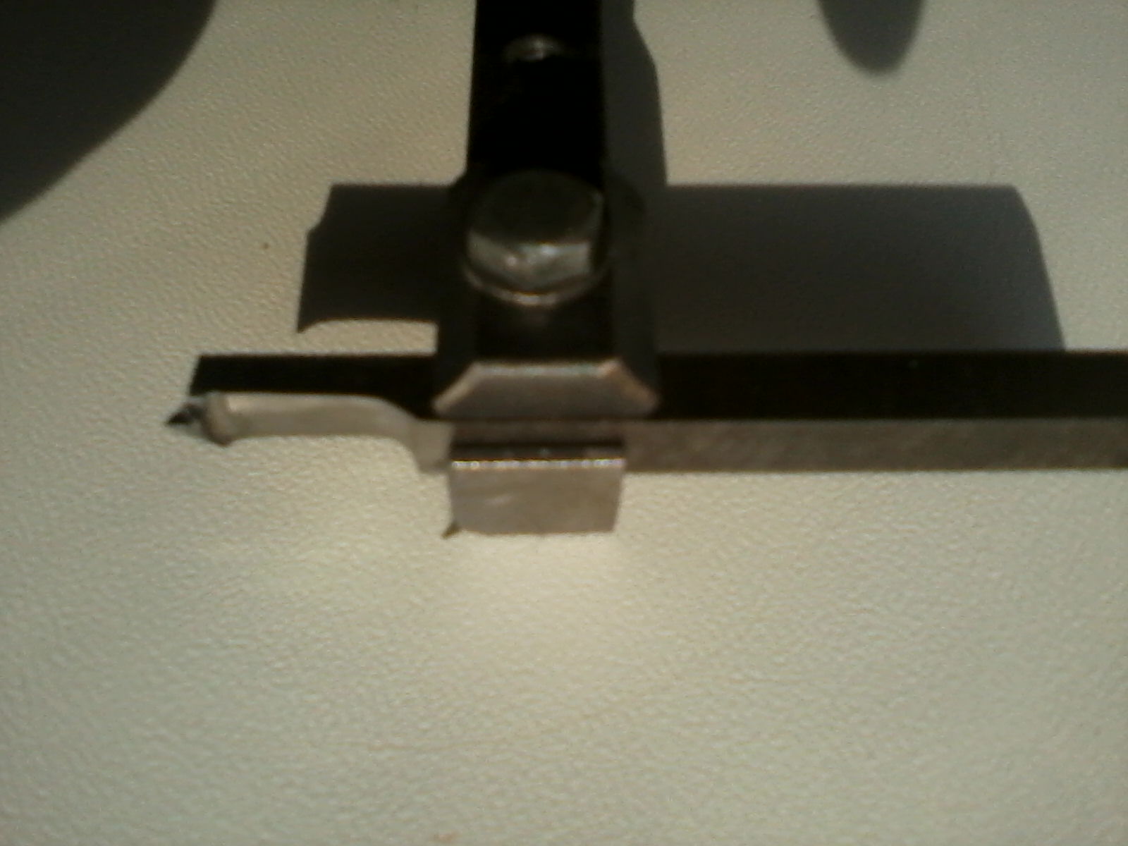

Obrábím hliník dural . Nic tvrdého . A drnčení se objevuje od Průměrů 20 - 60 mm Vůle na loži už nemám . Oba pojezdy jsem seřídil podle hodinek . Vůle na vřeteni je taková,že ručička hodinek se sotva pohne . Ale asi to bude jak píšete . Nožová hlava nemá robustní upnutí, a radeko 6x6 mm jsem si nařezal na délky 30 mm , a upínám je do držáku 12x12 mm z 15. materiálu . Snažím se to vždycky zkrátit na minimum . Někdy se ale objeví drnčení . :(

Můžeš hodit nějakou fotku toho nože v držáku? Problémy s drnčením jsou totiž obvyklé při upichování při špatně zvolených podmínkách....Než vyměníš držák nožů,tak začni experimentovat s nožema. A ten držák chce aspoň 10-ku šroub.

Já bych řekl, že 99% problémů s drnčením bude v uchycení nože a jeho malém průřezu.

Problém je , že plocha supportu ,na které je nožová hlava se nevejde pod vřeteno . Proto jsem musel udělat prodloužení,do kterého upnu vždycky nůž ,abych s ním mohl dojet až k čelistem sklíčidla. Máte nějaký nápad,jak to vyřešit ?

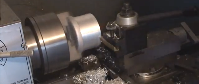

to milou: ty to vážně fotíš, jako tajný prototyp nukleární zbraně ! :lol: Ale k věci - ten nožový držák nejde posunout v drážce suportu, aby byl blíž k obrobku? Jejda, chtěl jsem dát "náhled" a ono se to vložilo. Suportem se pod sklíčidlo nejezdí, tím se jezdí jen pod obrobek, tak nevím co tam řešíš?

Já to zítra za denního světla nafotím pořádně . Nožovku mám na nejbližší T drážce k vřetenu . Kraj nožovky lícuje s krajem supportu . Ale se supportem nemůžu zajet pod vřeteno,takže musím mít dlouhý nůž . A proto jsem si udělal tohle prodloužění pro nože,aby to bylo aspoň trošku tužší . Ale asi to není dost. Nevím,jak to udělám s tou novou hlavou,protožě T drážka má 6 mm Takže tam nedám lepší šroub.

Tohle je taky "kvalita", ale je to záběr z videa - je na tom ale jakž takž vidět, kde je suport, kde je nožovka a kde je sklíčidlo
