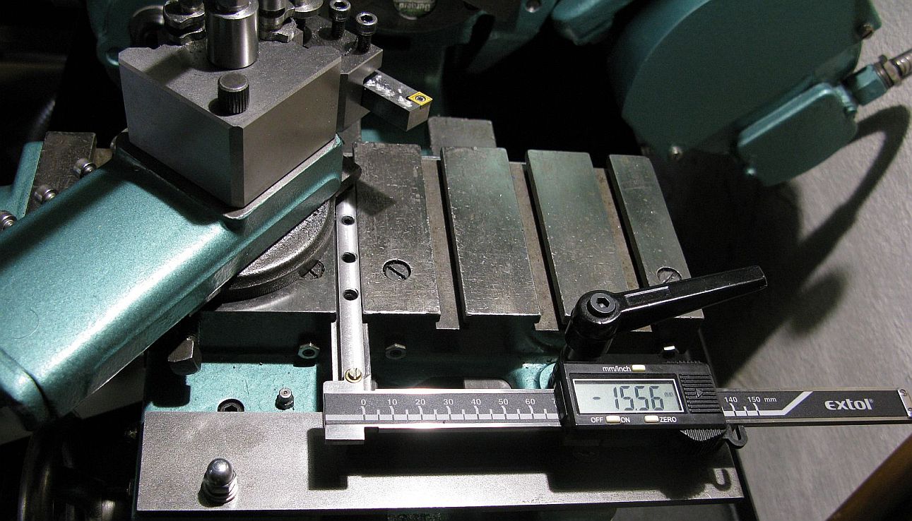

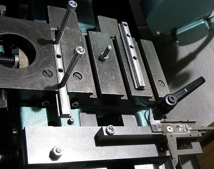

Někdy bych si chtěl pořídit profi odměřování na Myforda, ale protože mám teď na Vysočině trošku volněji, obětoval jsem jednu šupleru.
Samozřejmě bez nevratného zásahu do soustruhu.
Pro většinu profíků zde na foru to určitě není moc přesné odměřování :(
Ale nějakou informaci ohledně např. úběru mi to dá, proto mi to "zatím" stačí.
Příspěvky: 9610
31. 12. 2013, 4:41
IMHO i takto velký pomocník. Čím jsi obráběl tu šupleru (řezání, vrtání)?
mikiki
Příspěvky: 777
Registrován: 5. 1. 2011, 4:33
Bydliště: Vysočina
31. 12. 2013, 6:39
Řezání flexou a pak vrtáky Hss-CO :D
Blíž k suportu to nešlo dát, proto jsem musel trošku více "ladit" výšku i podélný posuv :D
