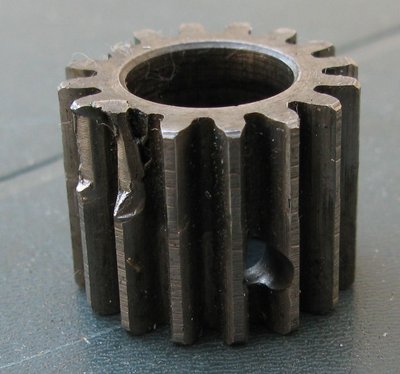

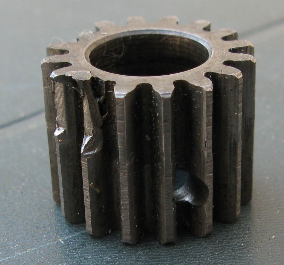

Tak ozubené kolo z převodovky je kaput.
A hlavně ozubená lišta pro posuv je vykouslá (musím pravděpodobně sehnat v Anglii) :( :( :(
Je problém vyrobit tu ozubenou lištu?
Popř. prosím, nenajde se někdo, kdo to dělá?
Příspěvky: 8995
19. 8. 2013, 8:04
hledej ozubené hřebeny, to se dá normálně koupit myslím tzřeba teatechnik by to mohl mít.. nicméně otázkou je jestli ti stačí běžná kvalita za pár šupů..
Příspěvky: 7615
19. 8. 2013, 10:26
to kolo podle fotky vypadá že zabírá jen polovinou délky
otoč ho a máš vyřešeno
s hřebenem by to šlo možná podobně?????

Ano, přesně tak, to kolo otočím - to jsem bral jako první možnost :D
Zkoušel jsem vyvrtat dírku pro kuželový kolík a nemám zatím ty správné vrtáky.

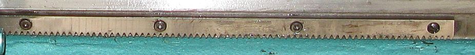

Hřeben jsem taky otočil a ruční posuv jde docela O.K., ale strojní se kouše.
Původnímu majiteli se to asi nějak celé kouslo a očesal všechno???
Proto to zničené kolo v převodovce a vykousnutý hřeben a trošku pochroumané kolečko posuvu.
Když jsem rozebíral, tak to byla fakt hrůza.

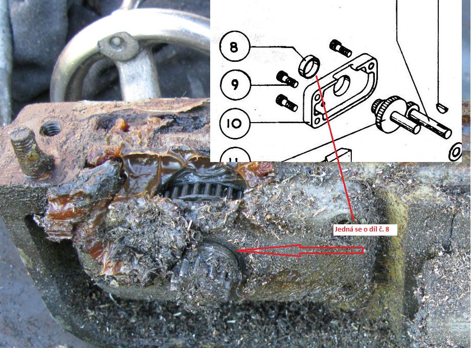

Už mi jedna dobrá duše zde z fora koupila na Ebay hřeben, soukolí posuvu a dělenou matici.
Tímto mu také moc děkuji.

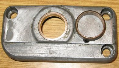

Chci se ještě zeptat zda bude stačit vyrobit pouzdro toho soukolí z mosazi nebo by bylo lepší z bronzu?
Je tam při přenosu síly na hřeben cca 0,7mm vůle.
Když vezmu stav vůle, hřebenu, soukolí atd. tak se nedivím že se automat. posuv se kouše :(
Příspěvky: 3835
20. 8. 2013, 10:50
mikiki píše: Chci se ještě zeptat zda bude stačit vyrobit pouzdro toho soukolí z mosazi nebo by bylo lepší z bronzu?
z bronzi :wink: , z mosazi nikdy nic takového nedělej
myslíš vůle mezi ozubeným kolem a hřebenem? nebo vakl v té hřídelce na které je to ozubené kolo?

Díky za info - jedná se o pouzdro hřídelky.
Já si myslel, že bronz (ale stejně až vylisuji původní kroužek, tak nafotím )

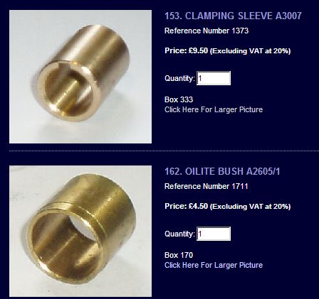

Proč jsem se ptal, protože pár dílů opravdu vypadá na mosaz - nebo je i nějaký bronz žlutý :lol: - hloupá to otázka????
Mosaz - bronz??? - viz obr.

21. 8. 2013, 10:25
v práci použivame ložiskový bronz a ten je opravdu žlutý , vypadá jak mosaz a dokonce na něm trošku drží magnet..
takže těžko říct co tam máš jenom podle barvy...

To víš, bronz je dneska kousek pod zlatem :) těch bronzí je spousta lišících se kvalitou, způsobem použití, a v závislosti na kvalitě taky cenou, ta barva fakt nerozhoduje
ale vážně, tu mosaz opravdu vypusť z hlavy, nevím o jediné aplikaci pouzdro-hřídel kde by se dala použít mosaz :wink:

Pouzdro vyměněno.

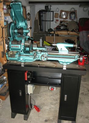

Repase pokračuje :D

na to je radost koukat, jseš moc šikovnej.. fakt parada

krásné ... to bude do obýváku do vytrínky ? nebo se na tom bude také dělat :)

Díky díky - bude se na tom i trošku dělat (drobnosti ohledně větrovek) :D .
Je to spíš hobby a pro radost než komerce.
