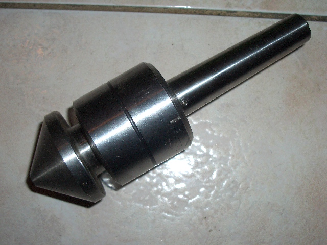

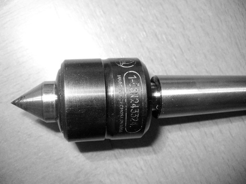

testone píše:zrovna tenhle typ bych nekupoval, má díky použití std ložisek hodně velký pr. těla, překáží
jestli nový, tak ten typ co dělaj (dělali?) ve Škodovce v Plzni, má mnohem menší pr. těla, v něm běhá jehlový ložisko přímo po dráze vybroušený na hrotu, je to menší a tužší
Blbost, Škodovka má jehlové ložisko až od dvojky,jedničkový je dělaný na chlup stejně jako ten na obrázku-tzn.dvě kalsická kuličková ložiska a kuličkový axiál.Ten z Bazoše je made in Pšontland,takže kvalitu neposoudím- já tyhle věci z rozvojovejch zemí nepoužívám..V jednom ale máš pravdu,ta Škodovka je skutečně menší na průměr,takže asi lépe přišetřit a koupit ten..
Jinak-já tyhle hroty mám upravené tak,že tu přední kuželovou část mám udělanou nově ,jednu s velkým průměrem kužele,další s obráceným kuželem(vnitřní kornout) nebo prodlouženou,to mám osazené v původních tělech hrotů a paráda..Na memenku se stejně nevejdeš s ničím větším.

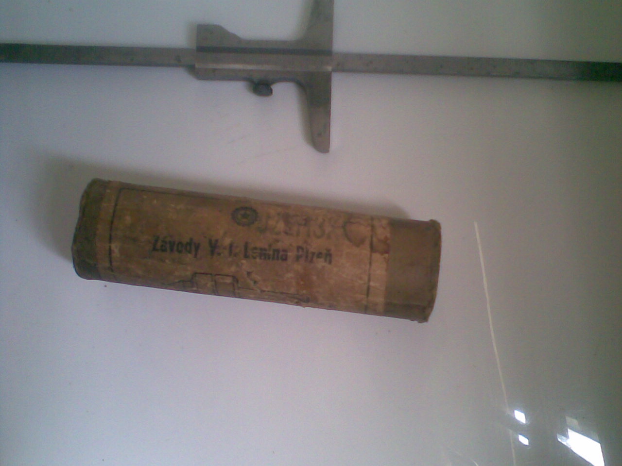

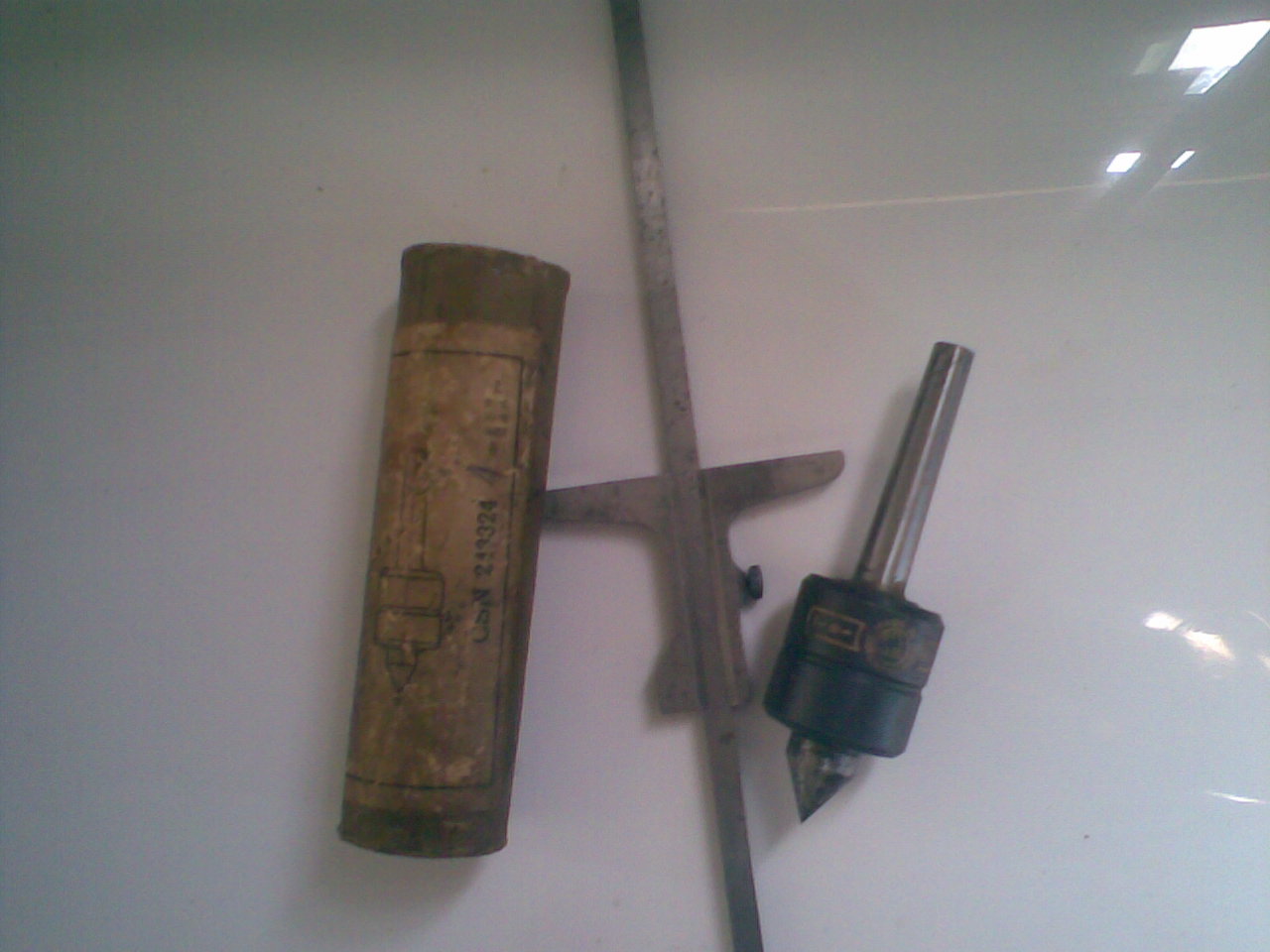

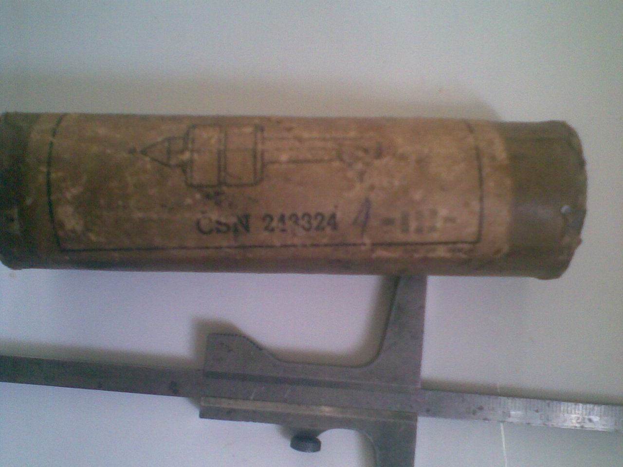

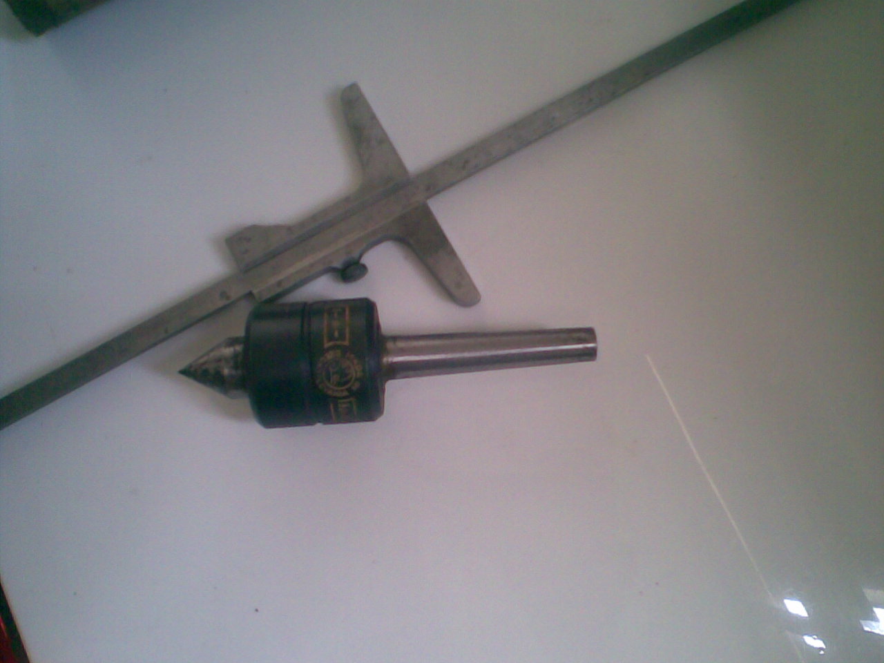

zopar fotiek otočného hrotu MK1, ktorí je snad starší od všetkých diskutujúcich :lol: prepáčte za kvalitu, fotené z mobilom :oops:
Příspěvky: 9610
8. 8. 2013, 12:52
Hezkej kousek, gratuluju :)
