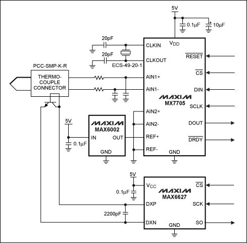

Ono to bude niečo na tento spôsob.

Tady se dioda používá na kompenzaci studených svorek, mělo by to jít nastavit v menu regulátoru nebo nějakým odpůrkem

picom píše: Tady se dioda používá na kompenzaci studených svorek, mělo by to jít nastavit v menu regulátoru nebo nějakým odpůrkem
V menu to nastaviť nejde, ale od výroby je to nejako nakalibrované. Keďže neviem ako, musím ísť na to od zadu, čiže výberom diody.
