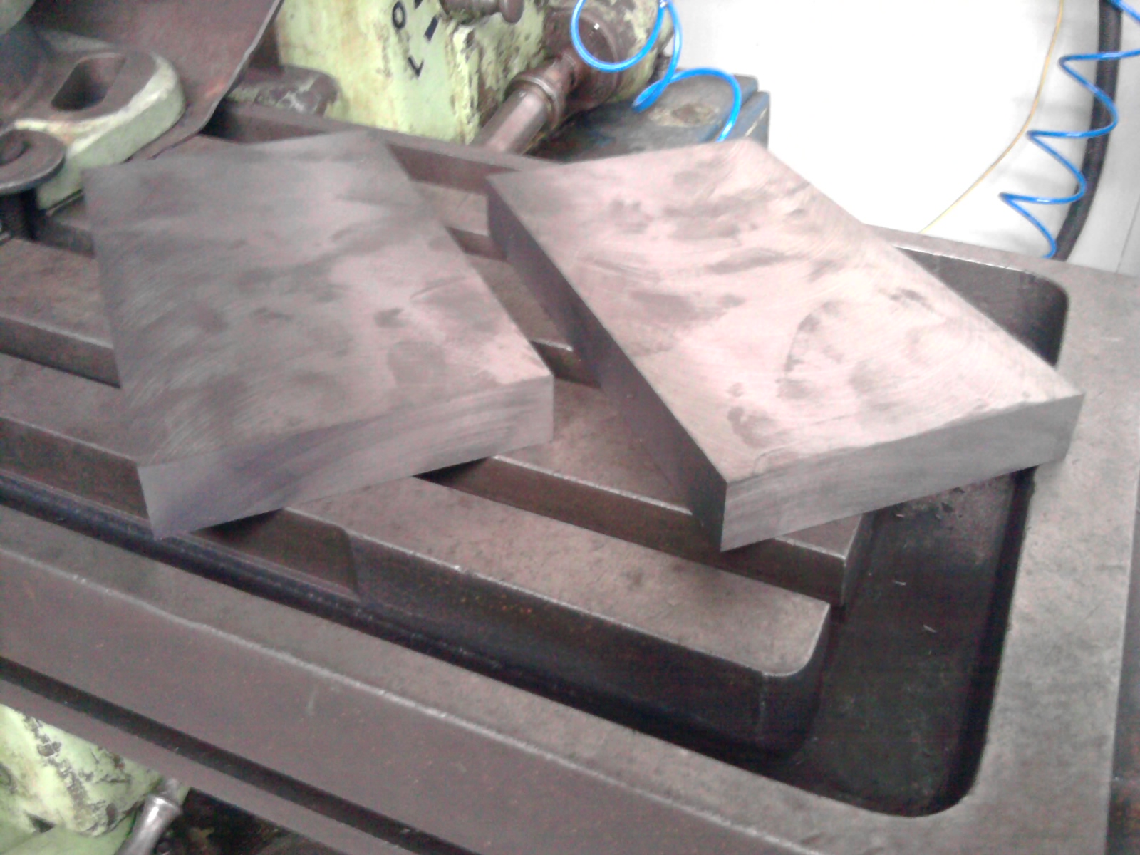

Naopak, já bych řekl že ty prostředky ploch jsou vypouklétestone píše:podle mých zkušeností je v tom cca do 0,5-1mm tu a tam nejaká vada, ztvrdlina ap., nic hrozného
spíš jsou prostředky ploch propadlé proti hranám, taky ale nic hrozného
vnitřek je vždy jemnozrnný, homogenní, pěkný

Mám stejnou zkušenost, většinou je to uprostřed pupekpotraviny píše:Naopak, já bych řekl že ty prostředky ploch jsou vypouklétestone píše:podle mých zkušeností je v tom cca do 0,5-1mm tu a tam nejaká vada, ztvrdlina ap., nic hrozného
vnitřek je vždy jemnozrnný, homogenní, pěknýMožná u větších rozměrů, já měl 170 x 50
jak jsem psal o tom přemýšlení u objednávky, tak třeba pokud potřebuju 100x50 třeba 10 ks v délce 200 mm tak beru 100x100 1m a řežu na pásovce napůl, případně i na třetiny u jiných rozměrů atd, atd. litina se tak stává mnohem levnější než jak by tomu bylo v tenkých profilech a ve větší objednávce je to opravdu znát
RAS:co se týče odpadu, tak to je jasný, je to daň za rychlost, praktičnost atd., té 250 bych se nebál, většina kanálovky co ti odlejí ve slévárně je někde na hodnotě 180 což ta 250 vysoce překračuje. Osobně bych z toho neměl vůbec strach
Pokud neuděláš nějakou technologickou chybu, tak to bude OK, je třeba počítat s tím, že je to hodně živý materiál,
příklad: pokud obrobíš velmi přesně kostku 150x150x150 s broušenýma rovnoběžnýma plochama a následně z toho budeš odebírat materiál , otvor, drážky na plochách, odlehčení atd., ty plochy se na tuti hnou a bude to rozházené, je tedy třeba počítat vždycky se závěrečnou požadovanou geometrií (otvor/plocha, plocha/plocha) díky pnutí při odebírání materiálu a skutečnosti, že to vždy obrábíš nasucho a tedy se to zahřívá...
ano z tvého pohledu vyraběče malých kousků to znát je, jenže pokud chci jen jeden kus tak musím přemejšlet jak to tam dostanu a je rozdíl cpát tam 80 nebo 120kg kus.., uvidíme ve středu to budu mít tak to zarovnám a kdyžtak ty rozměry trošku pozměním.. nejdřív se to vyhrubuje pak na čisto a pak brousit.. tak se to snad už potom nehne.. je to dost žebrovaný kvůli odlehčení..

já když jsem si spočítal že ta kontilitina stojí v cca 80kg bloku i s řezem dejme tomu 40kč/kg a (výsledný výrobek bude mít 35kg) .. když bych to odlil tak by ten polotovar měl třeba 50-60kg a ve slejvárně chtějí cca 80-120kč/kg při jednom kuse takže ta cena odlitku do formy by byla za materiál o něco málo větší, kvalita kontilitiny a pískového modelu se podle mě nedá srovnat, a pokud bych frézoval uplně vše tak jako z bloku, tak i ten výslednej frézovací čas bude skoro stejnej, těch 20kg navíc se odhrubuje proti frézování všech těch kapes atd.. relativně rychle a ještě nemusím dělat model což jsou další peníze navíc..
jenže prožeň to simulací.. odlitej monoblok z litiny ti vyjde vždy pevnější než šroubenec z desek.. a co se týká obrábění.. tak jestli udělám jednu dosedací plochu rovnou a na zbytku(kapsy) v podstatě nezáleží je taky rozdíl než to,že musím mít vše rovné, skolíkované, sešroubované..

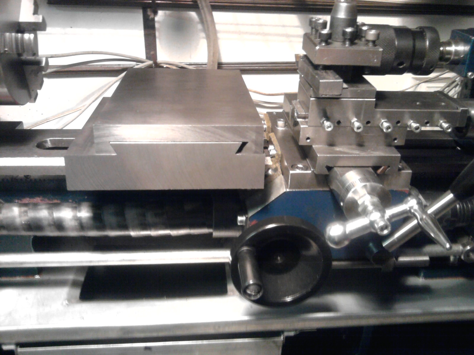

tak to udělej širší i dole, až budeš dělat širší i hlavní lože tak ať to nemusíš předělávat
pěkný
když už jsi si s tím dal takovou práci, možná stálo za to udělat tomu delší zdvih - možná to ještě půjde - a zepředu si dát normální nožovou hlavu a zezadu držák na multifixy nebo něco podobného na vnitřní nože
je to moc šikovný
je to moc šikovný
Delší to bude, už jen proto že u originálu mám problém točit 100 a víš. Už při 100 mám problém s nožem. Takto se doufám dostanu na průměr 140 a víš, max. ale asi tak do 150
Už si tak říkám že chci od toho číňana už někdy až moc.
Na to nové lože jsem taky myslel, jen bych ho neměl na čem dělat a byl by to asi běh na dlouhou trať.
Jó a taky pořád dumám jak udělat tu drážku na saních. Na loži je ta stříška 90st. a vrchní ploška je cca 3,5mm. Tak malou frézu jsem zatím nikde neviděl s 45st. Pokud to budu dělat normální frézou s náklonem obroku, vím jistě že tam ulítnu, nemám naklápěcí svěrák.
