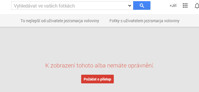

.. první odkaz nefunguje a druhý píše, že nemám přístup :D

a co teď? dával jsem fotky na google poprvé, tak to ještě neznám, sorry :)

.. můžeš uploadovat fotky i sem na fórum, dole když píšeš je ouško "příloha" tak tam

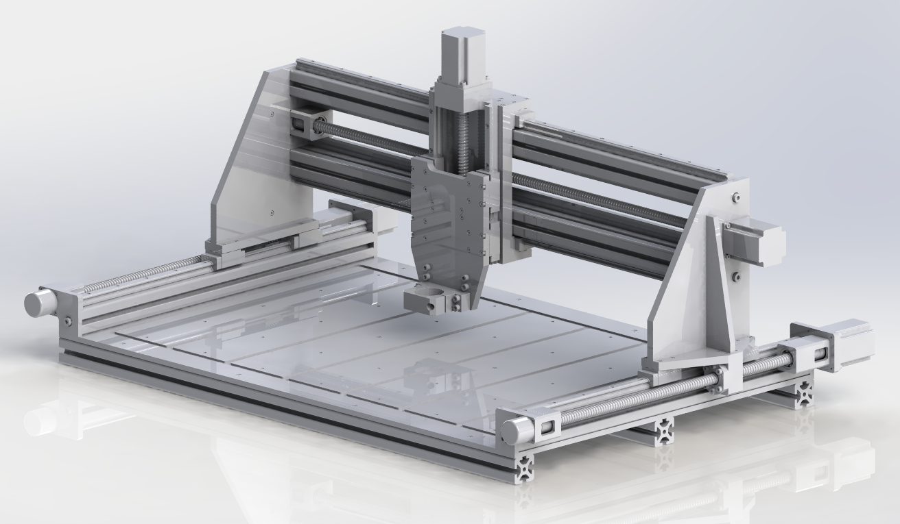

3D návrh

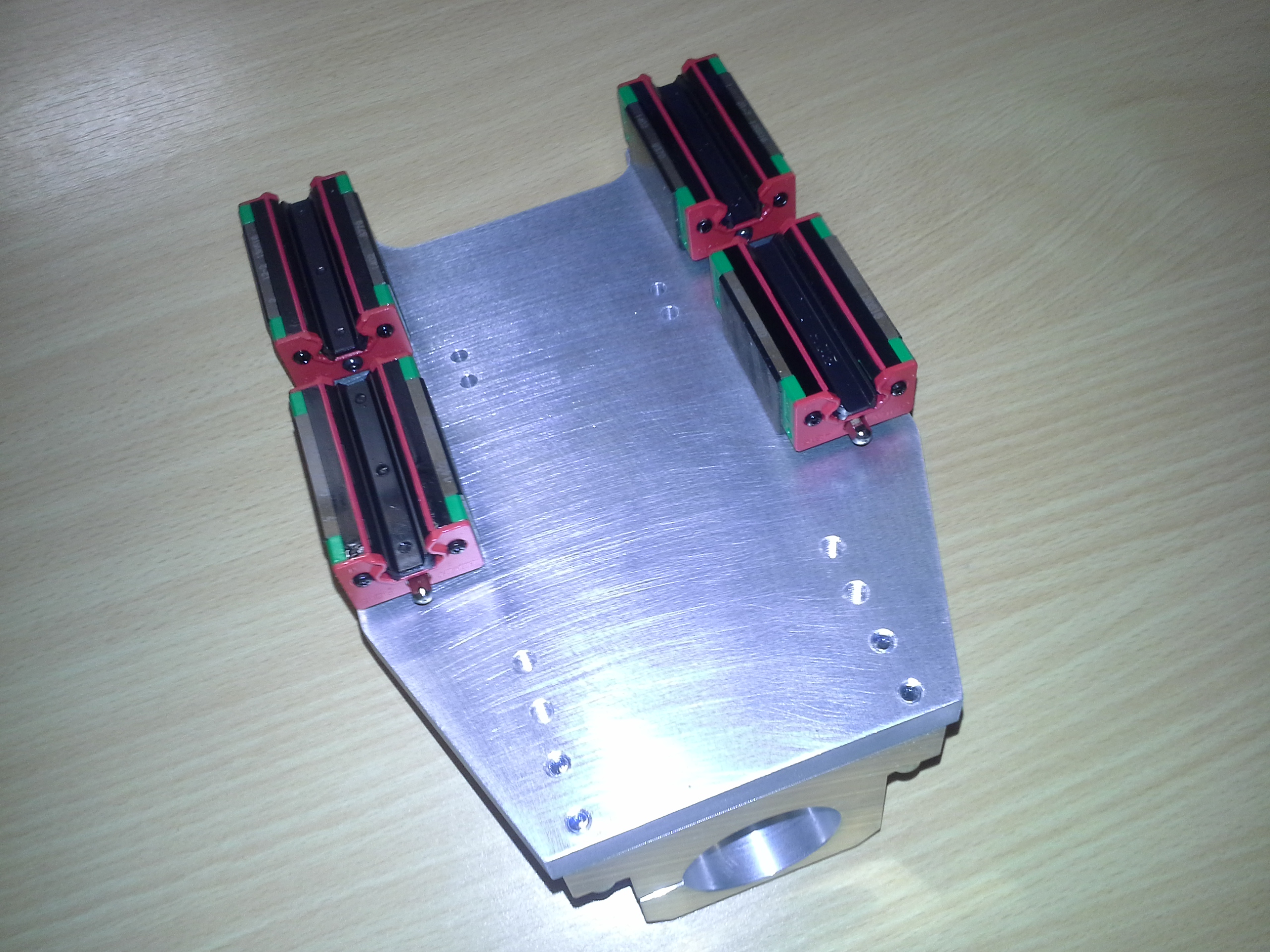

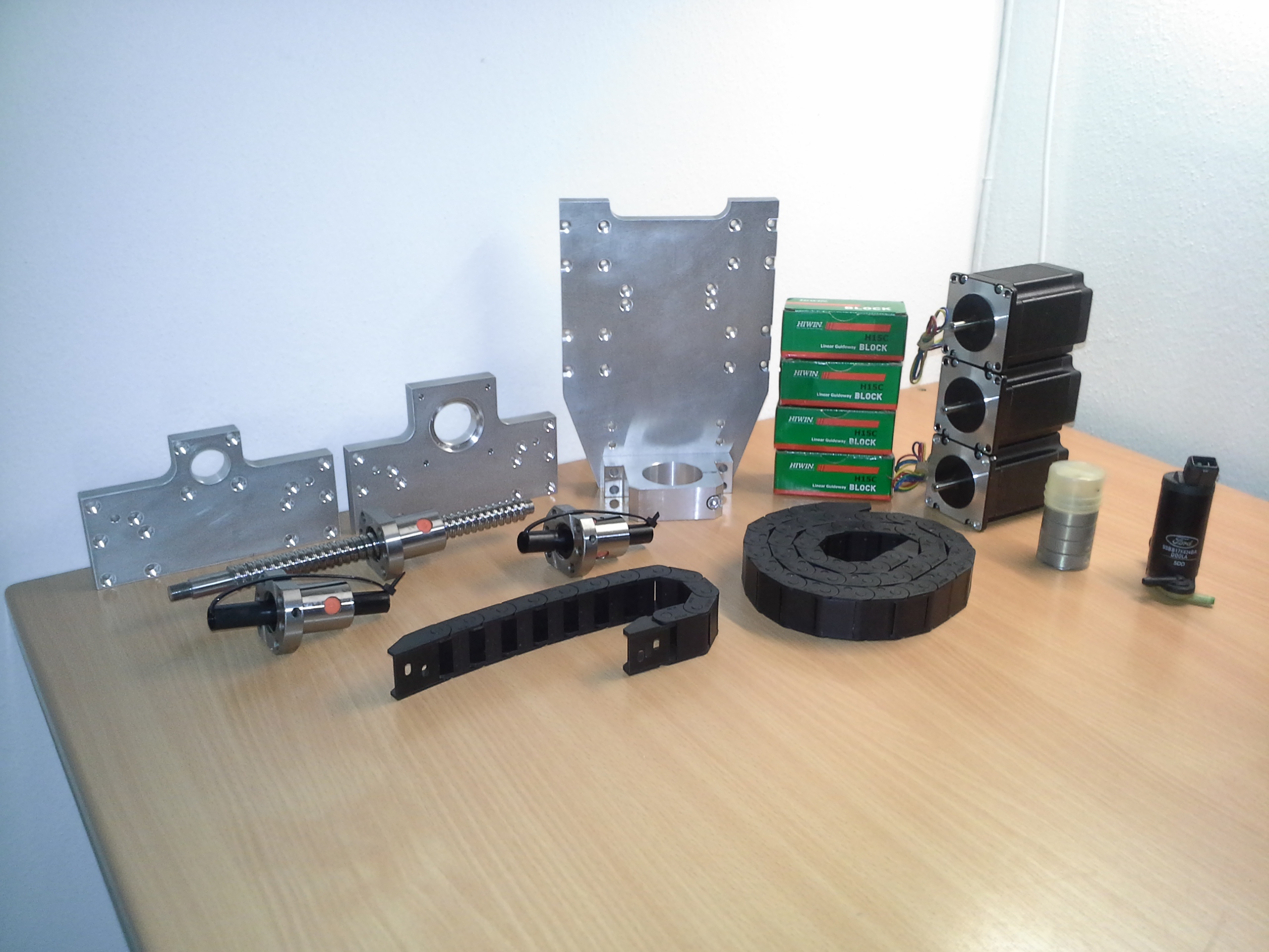

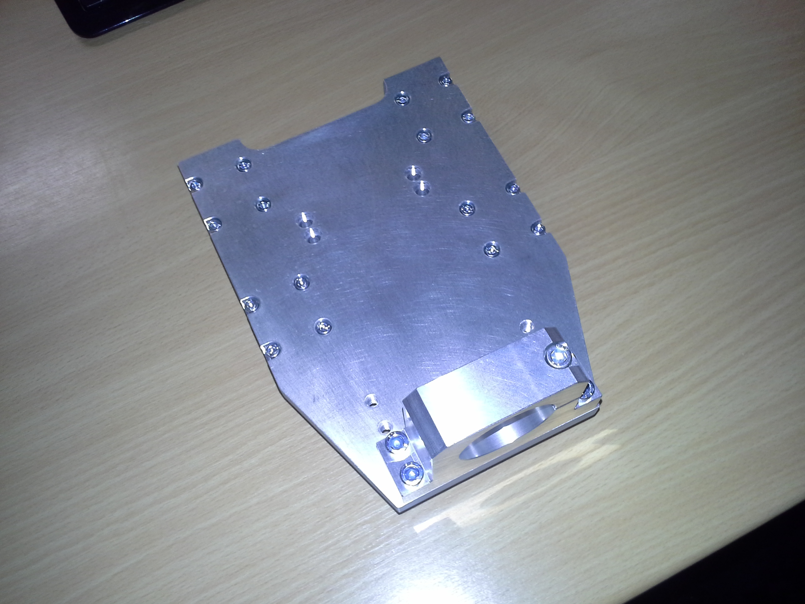

pár fotek ze stavby, zatím toho více smontováno ani obrobeno není

To v pravo máš motorek na emulzi nebo na chlazení vřetena ? Myslím ten s napisem ford asi to je z odstřikovačů ne ?
chetar
Příspěvky: 107
Registrován: 15. 9. 2013, 9:59
28. 6. 2014, 7:16
Airm@n64 píše:To v pravo máš motorek na emulzi nebo na chlazení vřetena ? Myslím ten s napisem ford asi to je z odstřikovačů ne ?
jj, to je z ostrikovacu, mam to na pripadne chlazeni emulzi, na chlazeni vretena bych asi pouzil palivove cerpadlo, ktere mam taky z auta, ale pravdepodobne budu jako vreteno kupovat Kress frezu

co říkáte na tu konstrukci? ;-)
Příspěvky: 8995
28. 6. 2014, 9:00
tu konstrukci vymyslel strojařsky nemyslící tvor.... :D
