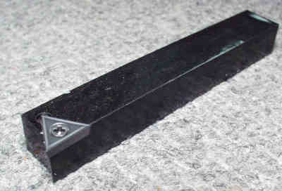

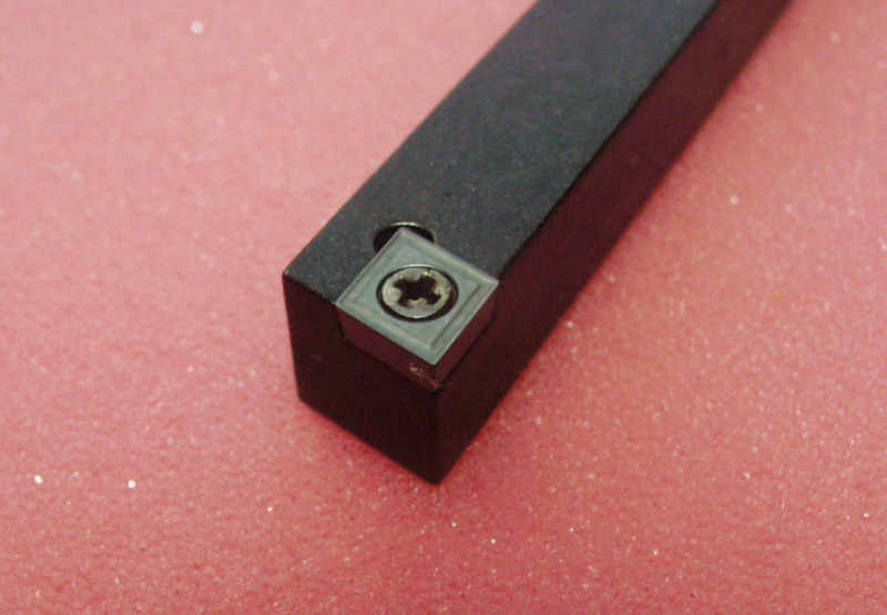

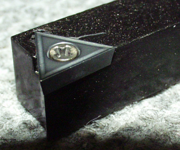

Naprosto nesmyslná sada. :wink:
Čtvercový plátky nejsou zrovna vhodný na malý mašiny jako máš ty a na universální práci.

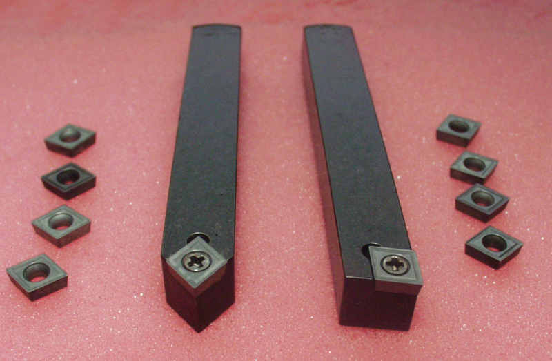

Mnohem lepší jsou nože s plátky CCMT a nebo i TCMT. Ve finále ti pak stačí na téměř všechno vnější obrábění 2-4 kudly.
Tady máš ukázku nožů vhodných na menší stroje.
Pokud bys měl zájem mohu Ti opravdu fungující držáky 12x12 udělat, chystám v brzké době zopakovat výrobu svých nožových držáků 10x10 a 10x12 tak mohu udělat i 12x12. :)
A budeš mít jistotu, že máš nože opravdu vhodné na malý soustruh.

Budeš pravděpodobně potřebovat dva druhy plátků, jedny univerzální a jedny na hliník. Ty "na hliník" jsou leštěné s ostrou hranou a hodí se kromě hliníku na plasty a mosaz (a dřevo). Univerzální na všechno ostatní. Jemnější rozlišení by připadalo v úvahu až kdybys od rána do večera soustružil a honil produktivitu a náklady :-) Negativní geometrie se tě netýká, takže vybírej z plátků s geometrií označenou jako "pozitivní 7 stupňů". Tvar asi CCMT (CCGT, ...) což je lehce zkosený čtverec. Dělají se v několika velikostech, tu vybereš podle nože. Zaoblení špičky středně velké. Později sám uvidíš, co dalšího budeš potřebovat.
