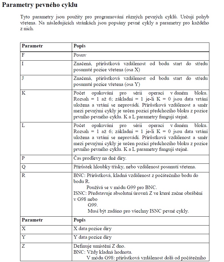

Hurco G-Code.doc
(25 KiB) Staženo 1055 x
