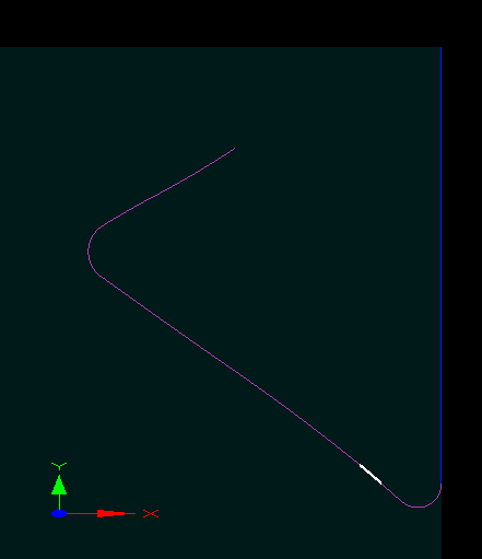

vie mi tu niekto poradit preco ked mi vygeneruje G2 a G3 a mam v riadku pismenka i j tak mi robi bludy??....frezuje do kola........hmm??...
Re: Hurco
Napsal: 11. 2. 2015, 4:11
od Thomeeque
I a J mohou být absolutní nebo relativní - asi máš CAM a stroj nastaveny každý jinak.

NEMAM CHYBU TAM ZE MUSIM ZADAT ROVINU PRI G2 ALEBO G3? A PRETO MI TO ROBI BLUDY???? TU JE CAST PROG G0 X30.939 Y56.262
G0 Z10.000
G0 X30.939 Y56.262 Z2.000
G1 X30.939 Y56.262 Z-6.000
G2 X30.854 Y56.208 Z-6.000 I-1.801 J2.748
G2 X30.718 Y56.131 Z-6.000 I-1.312 J2.141
G3 X30.582 Y56.053 Z-6.000 I1.176 J-2.219
G3 X30.577 Y55.915 Z-6.000 I0.043 J-0.071
G3 X30.931 Y55.665 Z-6.000 I12.664 J17.599
G2 X31.278 Y55.405 Z-6.000 I-3.046 J-4.417
G2 X31.336 Y55.355 Z-6.000 I-0.776 J-0.950
G3 X31.394 Y55.304 Z-6.000 I0.834 J0.900
G3 X31.499 Y55.354 Z-6.000 I0.041 J0.050
G1 X31.499 Y56.537 Z-6.000
G3 X31.392 Y56.592 Z-6.000 I-0.068 J0.000

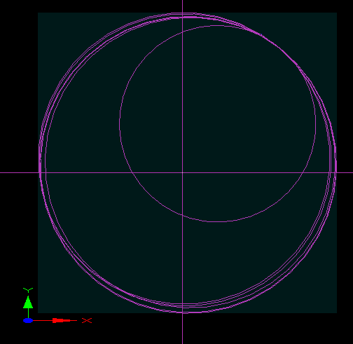

Má to z půdorysu vypadat nějak takto
a chová se to zhruba takto
? Pokud ano, máš stroj nastaven pro absolutní IJ zatímco gcode je vygenerován s IJ relativně..
Re: Hurco
Napsal: 11. 2. 2015, 8:49
od prochaska
A no jó, už si vzpomínám. Hurco má dva G-kódy, BNC a ISNC. Pokud je zapnutý BNC, je I,J,K přírustkový nebo inkrementální podle nastavení G90/G91. V případě ISNC je I,J,K vždy přírustkový (vůči počátku oblouku) bez ohledu na G90/G91. Já používám BNC (a mám to tak i v postprocesorech), proto mě to taky hned nenapadlo.

Thomeeque píše:Má to z půdorysu vypadat nějak takto
ano prene to mi robi.....a co to mam teda spravit??....prepnut na stroji???...hmm??...
Re: Hurco
Napsal: 12. 2. 2015, 5:06
od nino555
Na stroji nic nepřepneš. Tady ty staré hurca mají jen ten BNC (Basic NC) dialekt. V postprocesoru musíš vypnout nebo zakázat ISNC. Bude tam něco jako ISNC-->Ano/Ne...
