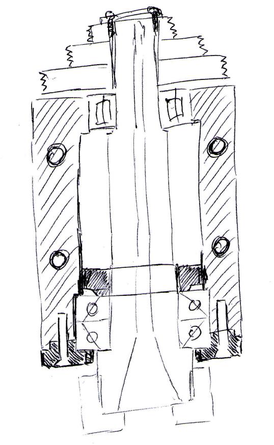

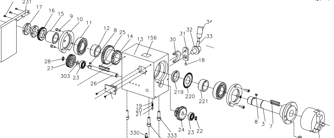

ještě použiju obrázek ze SZ od Oscara
Vec kterou vidim je, ze konstrukce vreteniku pocita mezi lozisky ne s presne dlouhou distancni trubkou anebo s dvema lozisky u sebe,
ale se sestavou lozisko-distancni podlozka, prevodove kolo, distancni podlozka, clonka pro otackomer, distancni podlozka, lozisko.
podle té sestavy toto je pravděpodobně typická sestava pro dvě radiální ložiska, ala "hřídel k cirkulárce", tj. dva vnitřní kroužky a jeden vnější natvrdo, čtvrtý kroužek musí být axiálně volný
tipoval bych, že problém s ložisky je v tomto případě způsoben tím, že se sešly plusové délkové tolerance všeho na hřídeli a součet je větší, než je axiální vůle na vnějším kroužku zadního ložiska - ten musí být volný v obou směrech
pak dojde k tomu, že při stažení víky jsou ložiska doslova našponována ax. silou řádově větší, než snesou
doporučuju proměřit a případně zkrátit některý prvek na hřídeli nebo utočit hranu zadního víka

Jasne, pokud bych se snazil odhadnout tu setinu predpeti, tak to bude problem. Ale urcitemu predepeti odpovida nejaky valivy odpor (trochu zjednodusuju), ktery by melo jit zmerit/odhadnout. Takze bych se nesnazil utahovat na nulu a pak setinu pridat, ale utahovat tak, aby loziska sla 'primnerene' ztuha.testone píše:špatně je na tom to, co o pár příspěvků výš psal RaSledvinap píše:A co je tak spatne na nastaveni predepnuti podle toho, jaky odpor lozisko klade pri otaceni? Tento postup uvadeji v katalogu i vyrobci lozisek ...
Pripadne by slo jeste pridat talirovou pruzinu, konstrukcne by to bylo celkem snadne a predepnuti by bylo daleko mene zavisle na teplote a podobne.
výsledek (kvalita, životnost) je velmi silně závislý na citu seřizovače atd.
odhadovat předpětí v řádu 0,01mm na závitu se stoupáním 1,5 mm je loterie
v okamžiku kdy utáhneš kontramatku je všechno jinak
Zajisteni kontramatkou urcite bude problem, ale bud muzu pouzit jinou metodu zajisteni matice (rozrizla matice, ktera se dotahne), nebo si s tim hrat tak dlouho, dokud to po utazeni nebude spravne.
Take po dotazeni bych mel hned vedet, zda jsou loziska utazana spravne (jinak pujdou moc ztuha nebo moc volne).
správně předepnuté ložisko neklade citelný odpor, a to i při průměru ložiska třeba 150 mm

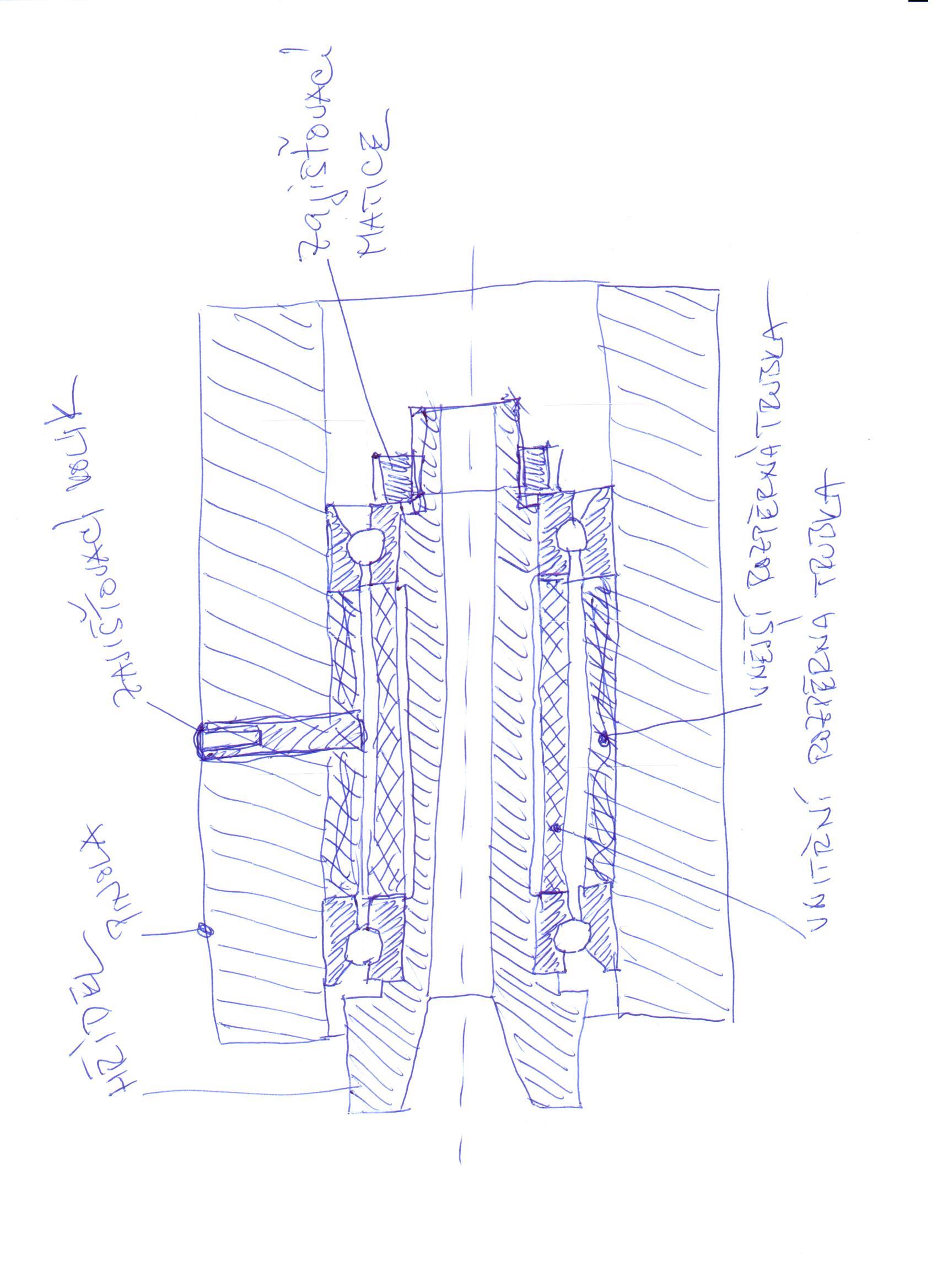

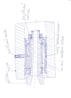

já bych to udělal takhle, teď jsem někomu dělal takový náčrtek tak to sem hodím..
jako polotovar je ta čínská hřídelka za 500 nebo kolik,s průměrem 20mm na to dvě kosoúhlá ložiska 7204 stažené maticí nahoře válečkové ložisko třeba NU203 s průměrem 17mm a řemenice ve svěrném pouzdru..
konec hřídelky se přesoustruží na průměr 17,2 donese brusiči ten vybrousí závit a přebrousí průměr a hotovo.. řádově náklady 1000Kč
ložiska jak je libo od 200kč (komplet všechny za ZKL obyč) až po cca 5500 za vřetenovou špičku..
domek blok z ocelolitiny vyfrézovanej vytočená díra cena cca 1500 + cca 500litina s řezem
komerční rozpěrné pouzdro cca 200
řemenička s tou přítlačnou deskou cca 1000,-
takže celej vřeteník komplet 5000 na obyč 10000 na vřetenovejch ložiskách..

............Aniž bych se nějak chtěl účastnit všeobecného flame veselí
protože pokud by tam ten kroužel nebyl, tak nechápu jakým způsobem by to přesné uložení vnějších vůči vnitřním kroužkům bylo realizováno
příspěvky a malůvky co sem dal testone a Ras mají rozhodně logiku a dovolil bych si tvrdit, že takhle je to správně
, nějak mi nejde do hlavy jakým čarodějnickým způsobem by daný montážník v TOS došel k tomu, že "už je to ono, teď je to cajk" , když spíš přemýšlel nad tím jakej asi gábl mu ukuchtila soudružka kuchařka v závodce
a chápu to dobře, že vnitřní kroužky těch ložisek nejsou axiálně nijak zajištěny, že jsou jen volně na hřídeli ?, není náhodou onen vnitřní rozpěrný element samotné osazení pro ložiska na hřídeli (menší/větší), který je shodný s rozměrem dosedacích ploch vnějších kroužků přímo v hlavě?Jan Danda píše: Jak jsem psal,není tam vnitřní kroužek, ale vnější tam je
