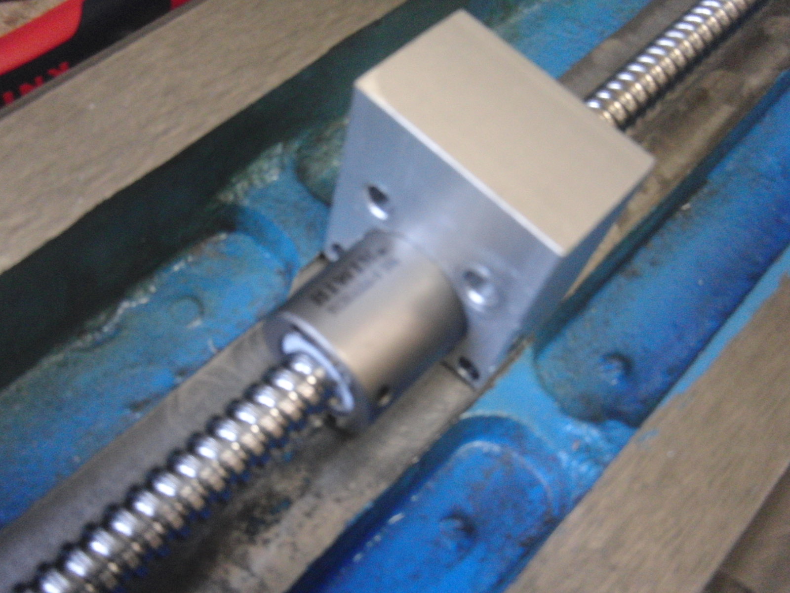

Tam především jde o to, že to uložení bylo úplně mimo. Když jsem to chtěl dát zpět, tak bych musel ohýbat šroub a přetahovat se s ním abych původní bok stolu uchytil zpět ke stolu. Kamarád to dnes zhruba měřil a šroub by měl projít v té mezeře při uchycení do původních děr po trapézovém šroubu. Mělo by stačit jen tu matici upravit tak jak to udělali, maximálně ze shora udělat proužek o 0.5-0.7mm hlubší. Šroub je 16mm.

tedy 16-ka šroub by mohl být v původní pozici jako trapéz ?
pak asi důvodem pro uvedené posunutí osy šroubu bude velikost matky - že by neprošla (na posledním obrázku) horním okrajem
a současně takto doladili rozměr, aby matka mohla být přišroubovaná přímo na spodek
pokud si dobře pamatuji, tak přestavby mívají (opět poslední obrázek) velký odfrézovaný otvor ve spodní části a profrézovanou drážku pro šroub a nově vyrobená čela. (a na tomto pokusu je krásně vidět ... proč)

Pravděpodobně by mohl být 16 šroub v původní poloze dle kamarádem dodaných hodnot, ale dokud si to sám nezměřím a neozkouším tak to jistě prohlásit nemohu. Mám v dílně 16 kulatinu, tak bych udělal na jedné straně kulatiny osazení a mohl to vyzkoušet.
Osobně bych ale raději zde volil šroub 12mm 4mm stoupání od Hiwinu. Ten lze umístit bez jakýhkoliv problému včetně matice, která se nemusí nijak brousit a i co se týče axiální síly, tak bude stále splňovat požadavky výrobce šroubu pro maximální zatížení. Jediné co neznám je jak výrazně se mění cena oproti klasickému 16mm šroubu a matici. Pokud je někde možné stáhnout ceník či máte podobné údaje, tak bych rád. Mail do Hivinu jsem již napsat, jak se pohybuje cena.

za šroub 12mm počitej cca dvojnasobek než za tu 16ctku. kdysi jsem jej poptaval. jinak ti jej klidně objedná i pán z cnc šopu. napiš mu.
co ti tam nevleze ? máš problem stou maticí ? to se dá řešit i jinak. matice bez příruby a udělat jenom nakové placate svěrne pouzdro. dělal jsem to tak na soustrunu a do prostoru 32 x32mm jsem nacpal matici ze šroubem 16mm....
jaký ma průměr ta matice co tam máš ?? pokuď maš ten šroub i matici tak je škoda peněz to měnit.. ta příruba se da shodit na soustruhu.

čistý prostor mezi stěnami tam je cca 21mm, ale zatím nevím kolik ho je na jakou stranu po instalaci šroubu. Z měření to zatím vychází na cca 4mm směrem nahoru. Až se k tomu zase dostanu budu vědět víc.

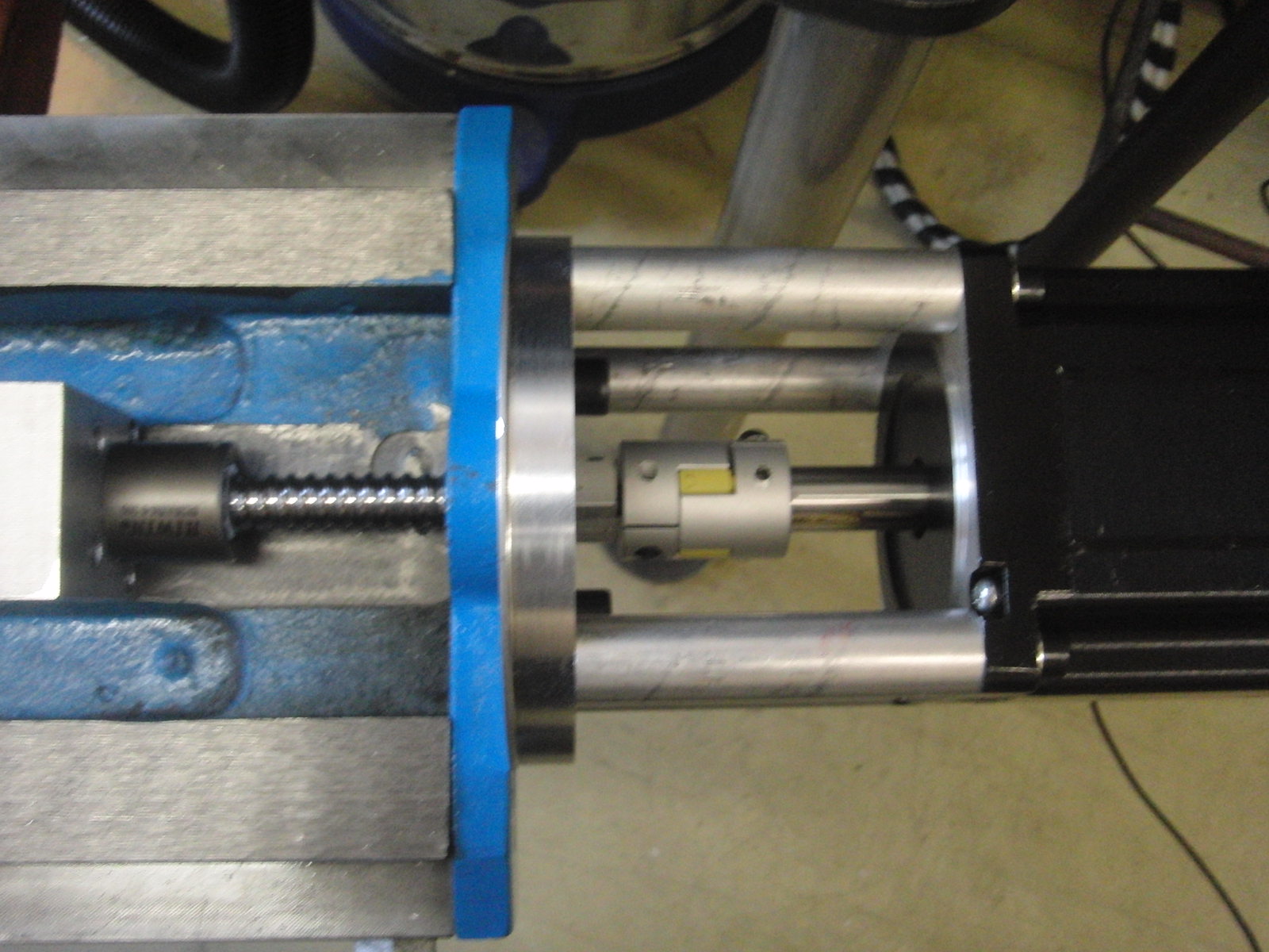

Tak přináším aktualizaci. Došlo k dohodě s prodejcem a vymontoval jsem celou y osu (šroub, matice, domek, spojka) a poslal ji prodejci za finanční kompenzaci. Tato CNC frézka byla koupená od firma CauCau http://www.cnc1.eu/sk/kompasvf25gs-cnc.htm" onclick="window.open(this.href);return false;.
Mezitím jsem objednal nový šroub 12x4 a matici a udělal na soustruhu nový domek s pevným uchycením a jeden s volným popřípadě předepnutým z jedné strany. Obě díry pro ložiska jsem přesně vysoustružil a ložiska zalisoval. Také jsem udělal nový úchyt pro matici na závit M20x1 a zajišťovací matice pro stažení šroubu k ložisku.
Vše připravené a čekalo se na šroub. Ten dorazil dnes a jedním slovem katastrofa.
Vše mi příjde jako bych ten šroub objednal od toho samého prodejce jako jé frézka. Kdybych ho neobjednal sám, ale někdo jiný, tak bych tomu i pevně věřil.
Osazení šroubu pro spojku 6.34mm přesně jak jsem chtěl, za to průměr osazení pro ložisko 7.9mm, což ta desetina mm vůle se samozřejmě běžně používá pro hřídelku co má jít do ložiska. No nic si říkám, to se ještě nějak zvládne. Namontuju šroub jen do vyndaného obraceného stolu a zkusím spustit motor. Dle pohybu matice mi je ale hned jasné že je něco špatně, takže šroub ven a měřím na soustruhu, viz videa:
http://youtu.be/NTiprb7NN_c" onclick="window.open(this.href);return false;
http://youtu.be/4mZbt39tE64" onclick="window.open(this.href);return false;
http://youtu.be/_zgA79Z67tM" onclick="window.open(this.href);return false;
http://youtu.be/rNzdMNxTXmk" onclick="window.open(this.href);return false;
Uložení šroubu na straně u motoru je mimo osu rotace matice téměř 0,2mm na druhé straně to je 0,1mm a nejlepší na tom je to, že když šroub jen uchytím do čelistí bez nějakého usazování a měřím házivost přes matici tak se dostanu do 0.01-0.02mm.
Jestli toto sou standardní služby v ČR a SR tak už opravdu nemá smysl si někdy něco nechat dělat a raději si to udělám sám. Časově to výjde nastejno a ještě ušetřím a především to budu mít dobře.

(asi jim trochu házela hlava, když ten šroub stáčeli :-( )
na prvním obrázku - je dofrézovaná široká drážka pro domek ? nebo to je původní stav z "Číny" ?
