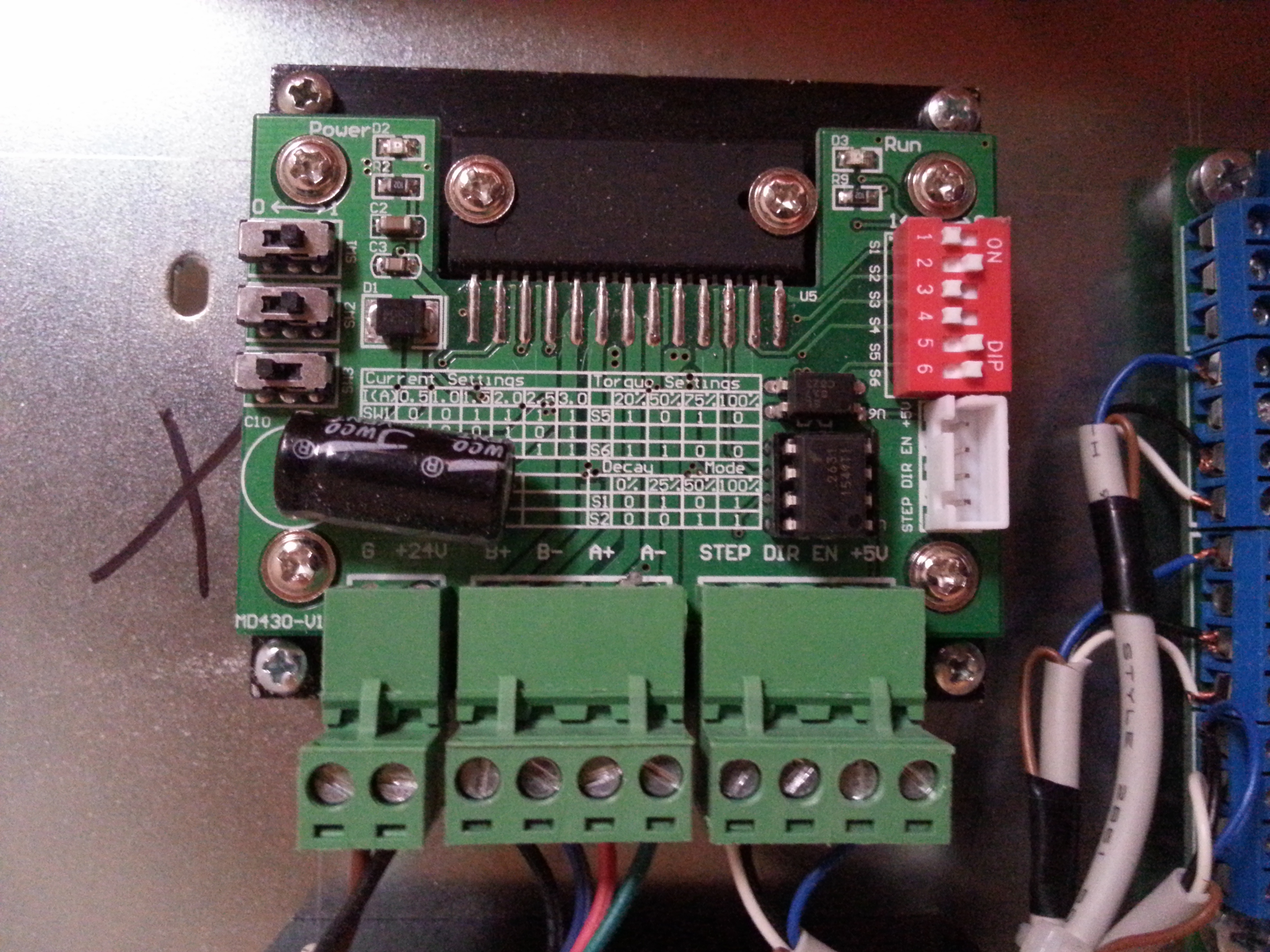

Tady tento set:
https://www.aliexpress.com/item/3-Axis- ... 0.0.ejh4T2
Package include:
3 x TB6560 MD430 single axis driver
3 x 23HS8430B stepper motor (dual shanft ,3.0A 270Oz-in)
20. 12. 2017, 9:13
Co je to prosím za optron ten dvojitý v patici? Na fotce to není čitelné.
Driver má zvláštně pojaté optrony. Jeden pomalý (asi pro Enable) je samostatný a přiletovaný. Pak je tam nějaký zvláštní dvojitý, který je v patici.
Tak buď je to klasický dvojitý PC827, ale pak je to dost špatné, protože tyhle optrony jsou pro použití na signálu STEP příliš pomalé. Nebo je to nějaký speciál, a proto by mě to zajímalo.
Díky.

Tady máš fotku driveru. Moc se v elektronice neorientuju, takže nevím, co hledáš :D
22. 12. 2017, 7:33
Díky za fotku.
Takže je to opravdu rychlý dvojitý optron HCPL 2631, takže dobré.
