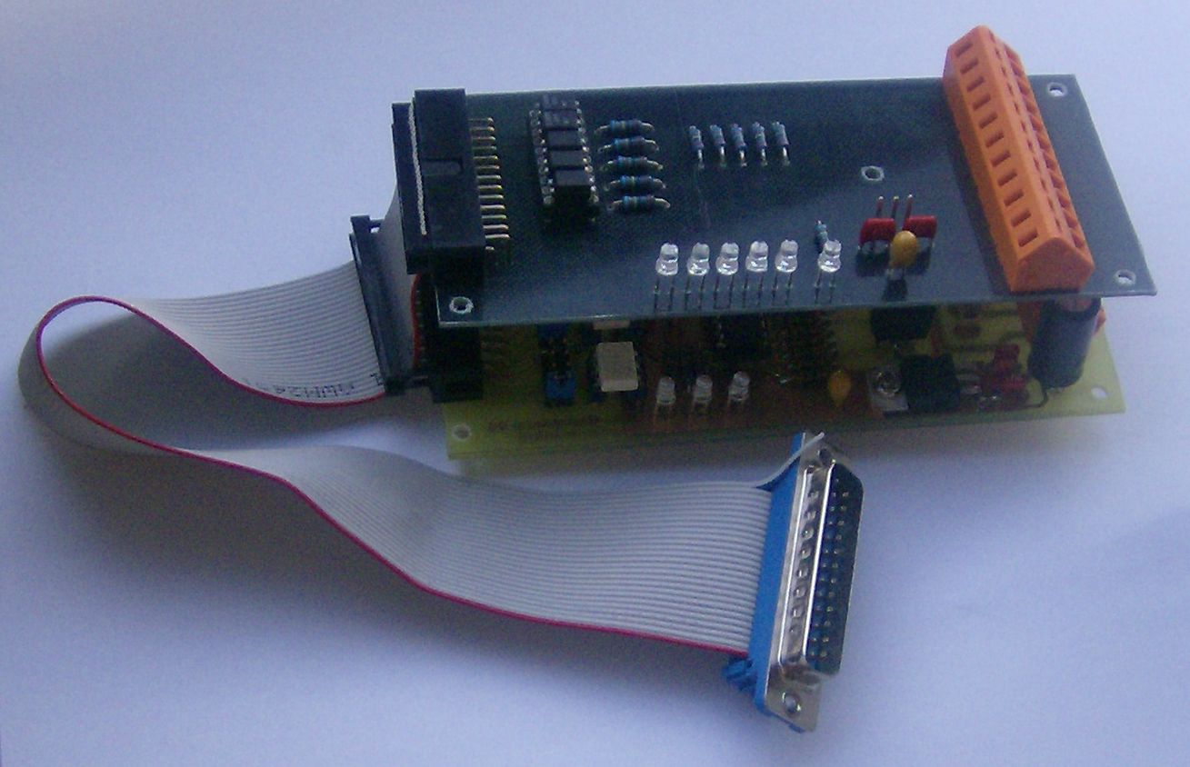

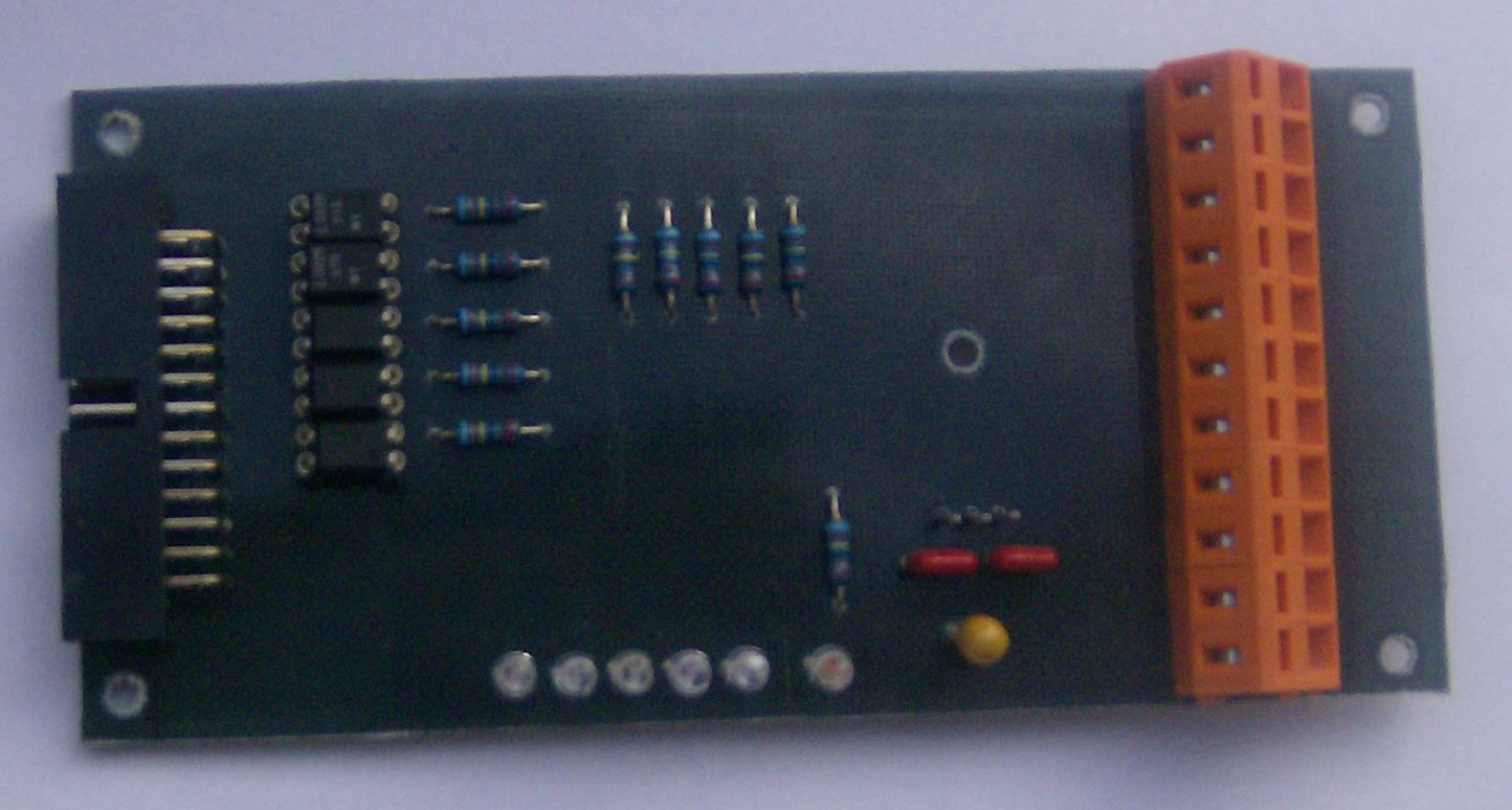

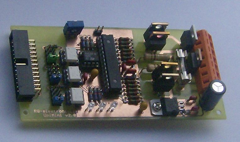

UniMini v solidnejsom prevedeni
STEP, DIR, ENABLE signaly opticky oddelene
plny/polovicny krok
max 4 osi na jeden LPT
Nominalny prud nastavitelny trimrom do 2A/faza
po 20 sec bez kroku sa prud znizi na (cca) polovicu
frekvencia spinania tranzistorov cca 50kHz
ochrana tavnou poistkou
jedine napajacie napatie 7-35V (zamer je vyuzit PC zdroj)
zatial sa nezda, ze by to chcelo aktivne chladenie
Konstrukcia taka ako vidno na obrazkoch, 3 alebo 4 budice pod sebou + jedna doska pre 5 spinacov, takisto opticky oddelena. LED sa daju vyhnut tak, aby svietili vsetky do jednej strany
fotky robene z ruky, takze sa ospravedlnujem, distancne stlpiky vhodnej dlzky momentalne nemam
Cena mi predbezne vychadza na cca 600Sk
Je zaujem? ;-)

modemo
Příspěvky: 175
Registrován: 2. 2. 2008, 7:55
Bydliště: Brno, Povazska Bystrica
6. 6. 2008, 8:31
Vyzera to velmi pekne.
Cize komplet doska osadena, pre jednen motor stoji 600Sk?
Este by ma zaujimalo:
- cim oddelujes step/dir
- ak neni tajomstvo aky si pouzil procesor a ci je to pisane v asm alebo C.
- ak ide o MOSFETy, tak cim to budis
- pripadne schema by potesila
RQ
Příspěvky: 46
Registrován: 22. 4. 2008, 10:14
Bydliště: Zilina, SK
6. 6. 2008, 9:01
modemo píše:Vyzera to velmi pekne.
ano, plan je jeden driver za 19Euro, spinace menej (alebo spinace gratis ak niekto zoberie 3 drivery naraz). este popocitam, dnes som to doskusal, kym napisem popis tak sa este uvidi.
dir a step su oddelene H11L1, ide to do 1MHz, staci mu 2mA a ma Schmitt na vystupe
procesor je ATmega8, program v C
tranzistory su IRLZ24N, budia sa z paralelne zapojenych pinov, pozri zaciatok vlakna
principialna schema je na zaciatku vlakna, detaily si zatial necham pre seba ;-)
ak by bola sanca predat aspon 30 dosiek v dohladej dobe tak dam spravit profi DPS, ak nie tak nie
J0hny
Příspěvky: 506
Registrován: 10. 5. 2008, 1:31
8. 6. 2008, 4:06
Hmm, ukaz ?! Pekne, len neverim ze tie tranzistory potiahnu 2A bez chladica.
ps: diody paralelne s vinutiami sa hreju co ? :wink: skus to roztocit na 20KHz bez nich
Nevzdelany samouk, zo vsetkeho trosku, ziadne konkretne zameranie :)
RQ
Příspěvky: 46
8. 6. 2008, 2:50
J0hny píše:Hmm, ukaz ?! Pekne, len neverim ze tie tranzistory potiahnu 2A bez chladica.
tranzistory sa ozaj nehreju. rekuperacne diody trochu, ale nie su horuce.
ale nerozumiem, co by som zistil, keby som tocil motorom bez nich. jedine tak koniec funkcnosti ;-)
tomashal
Příspěvky: 288
Registrován: 15. 7. 2006, 10:19
Bydliště: Kudlovice
8. 6. 2008, 5:07
Hexfety IRLZ24 mají RDSon 0,06 ohmu, takze pro tak malé proudy chladič opravdu nepotřebují.
J0hny
Příspěvky: 506
8. 6. 2008, 6:23
No, ja len tak, ze tam je PWM a ten rdson nestihne byt nikdy minimalny.
Ja pouzivam napriklad IRLZ44 a IRL540, prud ovladany choprom, a napriek malemu rdson je pri I 2A na kazdom tranzistore chladiaca plocha 10cm stvorcovych.
Tak potom je to dobre navrhnute, chvalim :)
Odstranenim diod funkcnost neukoncis, len odstranis ten niekolko nanosekundovy skrat pri odpojeni cievky. Preco by to malo prestat fungovat ?
RQ
Příspěvky: 46
8. 6. 2008, 8:59
J0hny píše: Odstranenim diod funkcnost neukoncis, len odstranis ten niekolko nanosekundovy skrat pri odpojeni cievky. Preco by to malo prestat fungovat ?
ja teda taky odvazny nebudem. pri rozopinani sa v cievkach indukuje protinapatie, pri napajani 35V a tranzistoroch s max Uds 55V by tie tranzistory skapali za pomerne kratky cas
J0hny
Příspěvky: 506
8. 6. 2008, 9:30
Diody na ochranu fetov su vstavane v nich. Mne takto neodisiel este ziadny fet. Akurat co odislo tak diody paralelne k vinutiam a prehorel plosak ked sa diody snazili odvadzat z vinuti 10A.
UDS max 55V v priepustnom smere.
