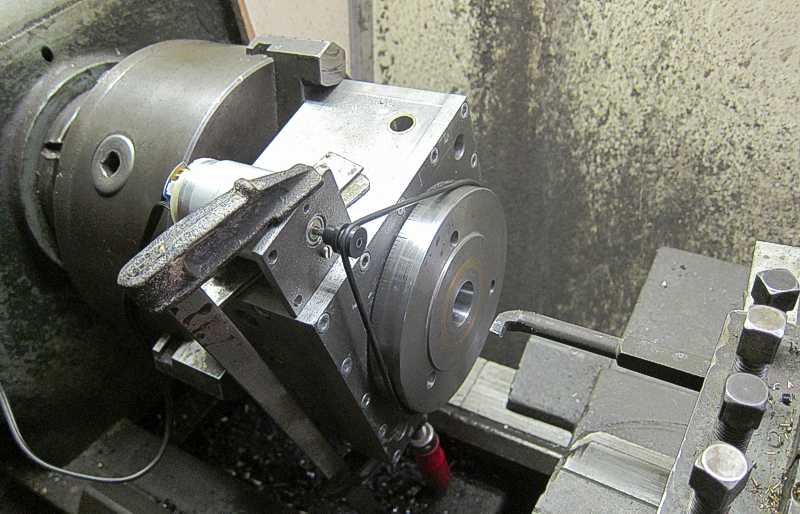

Omlouvám se, ale vzhledem k názvu tématu mi to nedá :)
Dělám si rotační osu a středový otvor mosrse 3 po sestavení házel o desetinu. Tak jsem vzal gumový O kroužek, motor z tiskárny, celé to upnul do univerzálky, seřídil vzájemné výšky otvoru a nože, roztočil a světe div se, normálně to projel nožem. Už to běží do stovky :D

jova píše:Omlouvám se, ale vzhledem k názvu tématu mi to nedá :)
Jakože proti noži to tlačil ten malej motorek? :shock:
