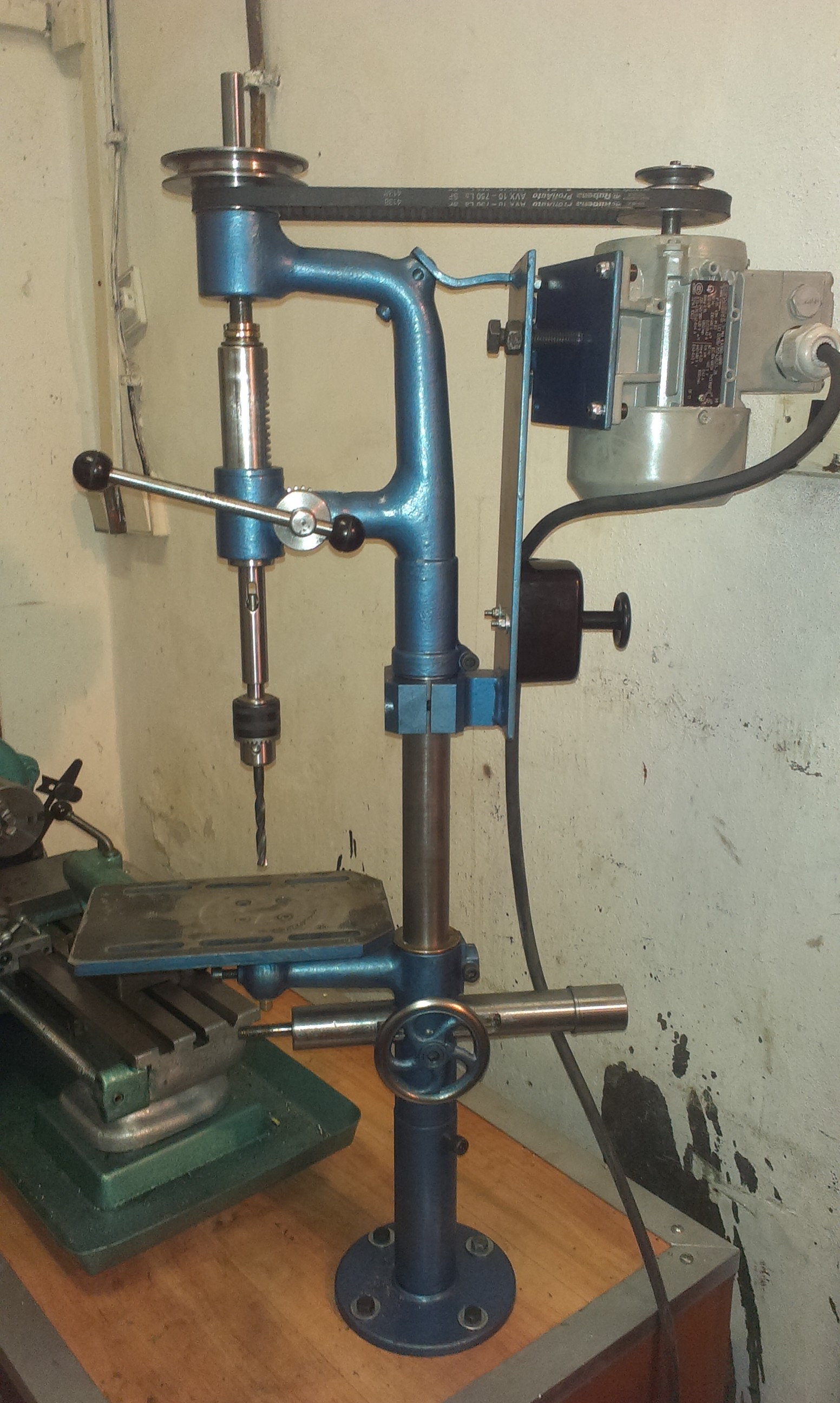

Já jsem ve vřetenu udělal kužel Morse 3 jen nožem na soustruhu a do něj dal redukční pouzdro Mk 3/2 s uříznutou částí nad dírou pro klín. Ten kus jsem musel odříznout, protože mezi původním kuželem a osazením pro ložiska už bylo málo místa. Původní vřeteno je úplně měkké a to futro je alespoň kalené, s celkovou házivostí to sice bude horší než u nového broušeného vřetena, ale zase nesrovnatelně dostupnější. Také jsem měl tak příšerně vymačkaný kužel, že v něm už vrták vůbec nedržel, ale přesto myslím, že tam byl Morse kužel, protože vrtáky z té doby ho také mají. Já osobně jsem se s vrtákem s metrickým kuželem ještě nesetkal.

Dnes jsem zkoušel puvodní hlavičku(tu co tam byla) dát do morse pouzdra a ma jiny uhel a taky nezajede dovnitř tak jak má ale ted už je to trochu jedno ;) mam tady poudro s morse2 a vnějškem přebroušeným na 25 mm (měl jsem ho v revolveru sve R12) takže na tehle rozměr to převrtám a vystružím.Myslím že když to tam dám za tepla bude to držet víc jak kužel M3 (stejně tam pro jistotu dam červa a na pouzdru vybrousím plošku), Myslím že s házivostí to nebude tak tragické tedy alespoň na to me kovozemědělské obrábění.

Jinak už mám horní rameno kompletmě rozebrané očištěné a v základu stejně tak i ostatní drobné díly ramena (motor jeho konzole).A taky moror kompletně rozebraný a vyčištěný a vyměněná vazelína v origo skf ložiskách které sice vubec nechodily (byli zalepené jakousi starou vyschlou vazelínou obě jsem je musel snad 10* vymývat)

Tak vreteno opravene odvrtane vystruzene a za tepla vlepena upravena redukcni vlozka.Jem zvedavy jal hodne to bude hazet. Ale ted mi vrta hlavou k cemu jsou v nalitcich v ramenu vretena cepy s kladkami (2ks) jedna vzadu u konzoly pro motor a druha u remenice vretene,předpokladam ze budou slouzit k napinani řemene ale netusim jak to konstrukter myslel? Nemate nekdo foto origo napinani?Nebo k cenu to vlastne slouzilo?

nejsou náhodou pro závaží, vyvažující váhu vřetene ?

Sakryš to mě nenapadlo jsi hlava otevřená ;) to by mohlo být ono otvory tam na to jsou ;) to bude asi ono.

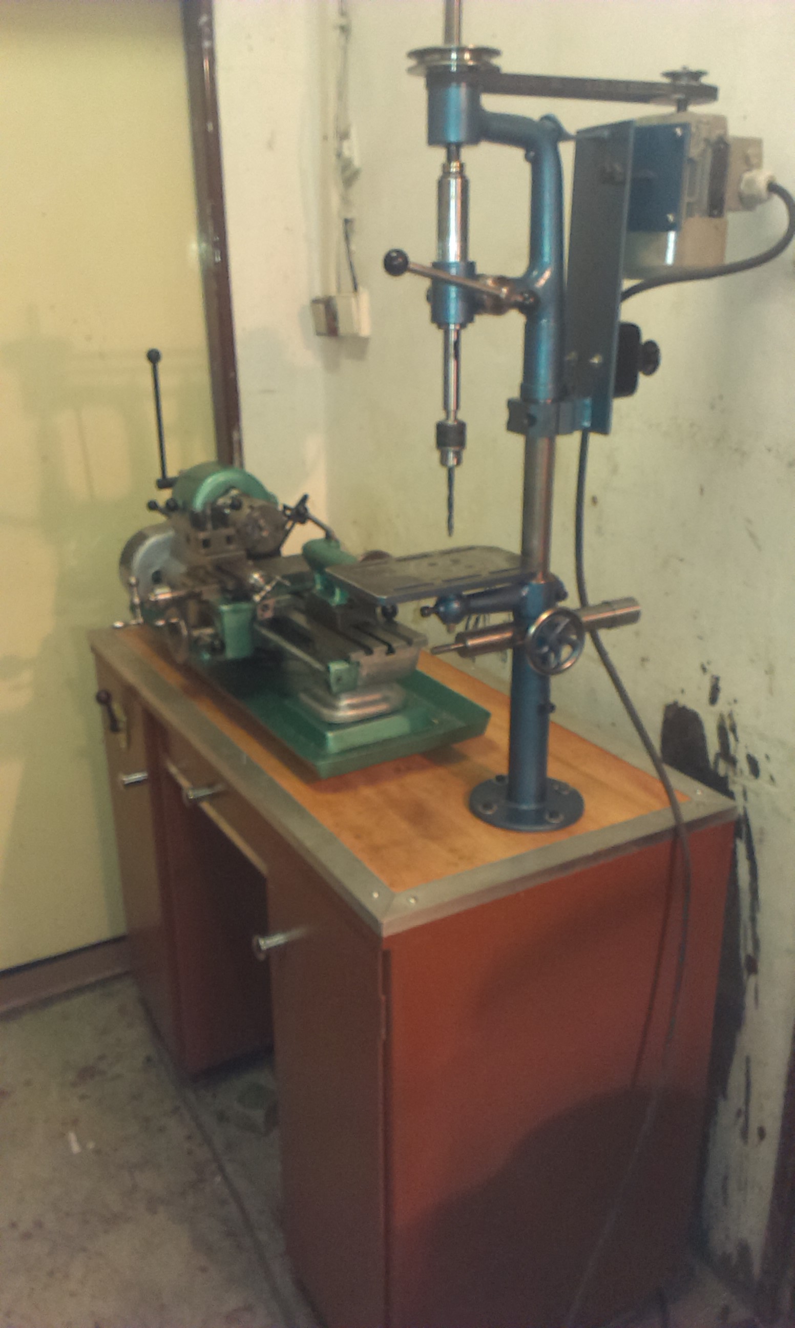

Tak ted vypadá takhle už chybí jen řemen elektrika ;) a protizávaží vřetena
Na vřetenu vule cca 0,15 a na 10 cm vyloženém trnu cca 0,25 pro mé použití krása ;) vřeteno morse 2
Vyjma jednoho strženého šroubu , vyvložkovanného vřetene a par podložek vše originál.

Takže je to vrtačka TOS typ BS výroba kolem roku 1946-47. řemen již mám a vrtám ;)
