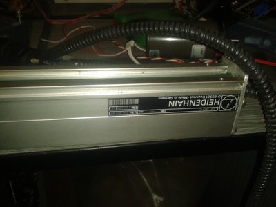

S EXE prevodniky od Heidnu neni absolutne zadny problem. Ten sinusovy signal je v tech krabickach interpolovan a prevaden na diferencialni ttl. Je to naprosto spolehlivelubos píše:Já uvažuju 2 varianty
bud koupím jen něco jako toto
http://www.ebay.de/itm/Heidenhain-Digit ... 1c0ca49d9c" onclick="window.open(this.href);return false;
a budu to používat pro nastavení nuly, případně si tím udělám korekci šroubů
nebo koupím ty převodníky
http://www.ebay.de/itm/Heidenhain-EXE-6 ... 58a48e2f78" onclick="window.open(this.href);return false;
a zkusím to napasovat místo enkoderu od serva. Blbý je že ty převodníky vyjdou cca každý na 4 tis ( v průměru a rád bych je koupil všechny stejné z jednoho zdroje)
pokud by je ale nerozchodil tak mi budou k prdu kdež to ten zobrazovací panel bude i s pravítkama vždy k něčemu. Ty panely se dají sehnat i jiné typy za cenu už od cca 400 Eur
http://www.ebay.de/itm/3-Achsen-Zahler- ... 1c36c28bbe" onclick="window.open(this.href);return false;
uvidím, ještě mě čeká dost mechanických a elekrických věcí než to bude chodit a času pořád málo.
a bezne to pri prestavbach pouzivame. Nad pravitka od heidnu co do presnosti neni, v tech krabickach se casto da nastavit i interpolacni SCALE.
Tu smycku zavedeni z-5tne vazby skutecne polohy musi ridit system, ne servodriver. Potrebujes ty systemy odmerovani na motoru a na stole synchronizovat v okamziku homingu jinak to polohu hlidat samo nebude. Driver vetsinou hlida rychlostni a system polohovou smycku. Ale da se to ruzne kombinovat. Pokud ta pravitka chces skutecne pouzit a system to umi vyuzit , kup EXE prevodniky. Nech drivery ridit pouze otaceni motoru a jako sekundarni odmerovani pouzij pravitka, ne eknodery motoru.
Nemusis pak delat zadne korekce , ani se bat ze by se motor tocil a pri tom stal stul.

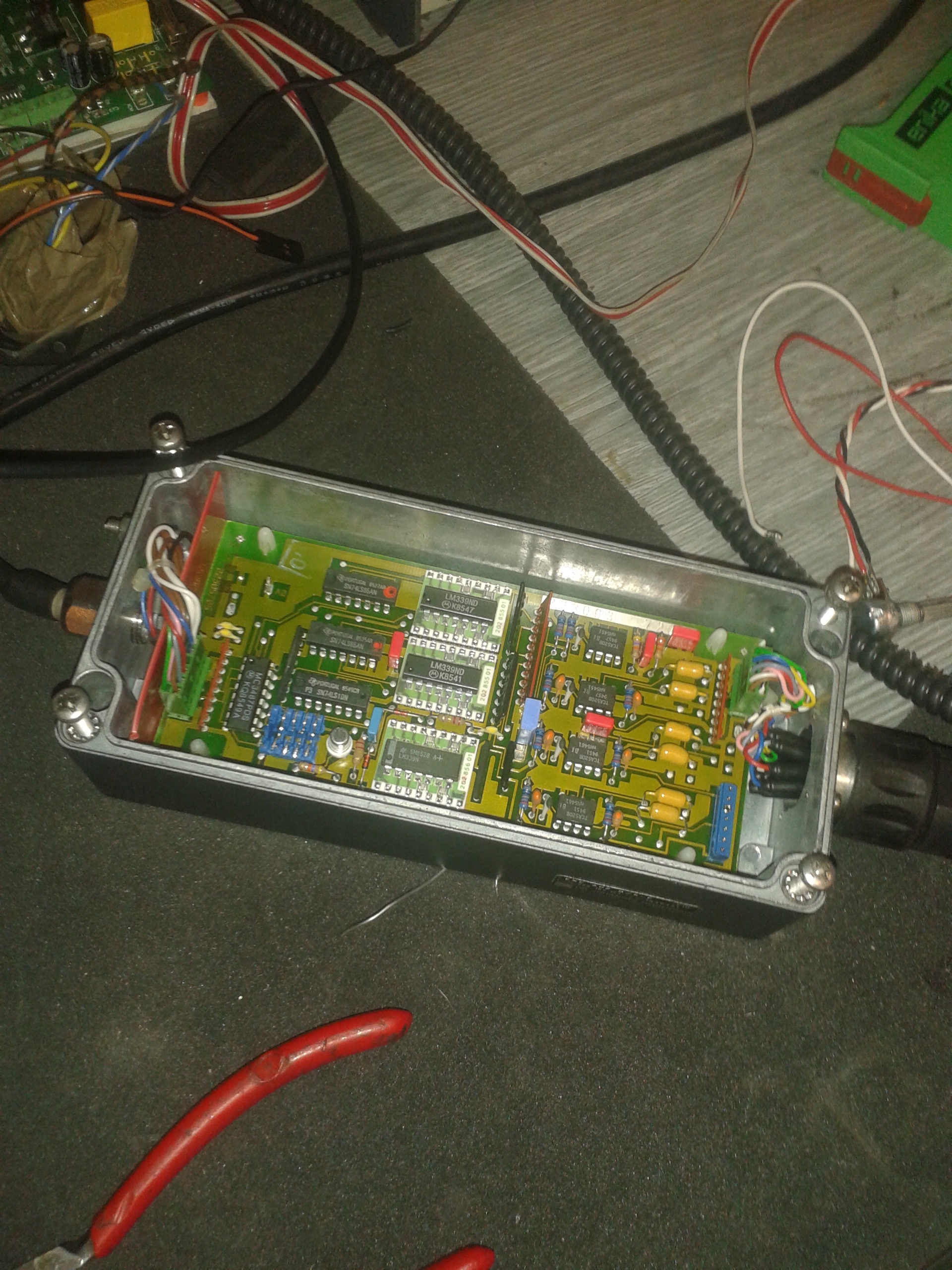

Já jsem ted cvičně koupil toto
http://www.ebay.de/itm/Heidenhain-EXE-6 ... TQ:DE:1123" onclick="window.open(this.href);return false;
skoro to vypadá že je to komplet analogové tak by to snad neměl být problém "namnožit"
tak uvidím až to dojde.

Tak dnes mi pplka dovezla převodník. Kupoval jsem ho bez záruky protože prodejce neměl možnost ho zkust. No a světe div se, funguje. Pokud neseženu další 2 za rozumný peníz tak zkusím vyrobit kopie. Výhledově bych rád zkusil vzít AC servo a zkusit pravítko připojit na lineární osu. Pak odpojit enkodér ze serva a použít pravítko. Třeba to půjde naladit. Pokud ne tak budu moc alespon použít obyč zobrazovací jednotku pro pravítka a nebudu muset kupovat od haidenu.

kolik z toho pravítka leze signálů ? při ? ten převodník by neměl být snad problém postavit nebo je v tom nějaký zádrhel ? jsou ty sinus signály snad posunutý normálně o 90° nebo ne ?

Jo jsou posunutý normálně , ale nechtělo si mi nic vymejšlet. Ale jestli se ti chce mi to zrevesenginerovat klidně ti to pošlu

mě právě udivuje že za to chtěj takovou pálku a přitom na tom nic není , asi si někde seženu pravítko na hraní

Právě že na tom nic neni. Já to sehnal za 53 eur, ale jinak to mají kolikrát za 400 E úplně v pohodě.
Koukal jsem na to a jsou v tom běžně dostupné IO, jen aby někdo namalovat DSP.

vypiš mě prosímtě všechny ty šváby z fotky to není uplně jasný

ono je to blbě nafocený a mám to v práci ale vypadá to že výstup z pravítka jde do TCA520 ( sou tam 3 kanály A B a reference) pak to jde do LM339 pak do něčeho co nepřečtu ale zjistím a nakonec je tam MC3487

ten obvod MC3487 by tam asi ani nebyl potřeba , nebo potřebuješ negovaný signály ?
ten poslední by mohl být ....sn74ls85AN ???? ale spíš to je : sn74ls86 dává to i větší smysl

to je otázka proč ho tam mají, nějaký důvod to podle mě mít bude. Navíc podle fotky to vypadá že do něj jde i ta modrá kostka ( to je předchůdce dil přepínačů - drátěné háčky na zaseknutí).
s tím sn74ls86 by to dávalo smysl.

ty invertovaný signály vyžadují některá serva , ale většinou se nepoužívaj , oni je maj vyvedený z toho převodníku nebo se to dá právě nastavit tim polem kontaktů ?

To jsem nezkoumal, pravděpodobně na to bude ten přepínač. Jediné co jsem k tomu našel je toto.
Já je ale v driveru zapojené mám takže bych je tam rád měl, je to podle mě o dost lepší.
