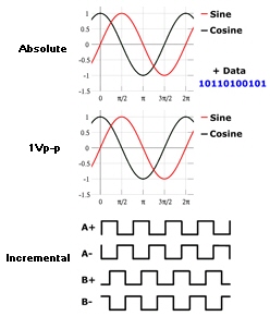

S EXE prevodniky od Heidnu neni absolutne zadny problem. Ten sinusovy signal je v tech krabickach interpolovan a prevaden na diferencialni ttl. Je to naprosto spolehlive
a bezne to pri prestavbach pouzivame. Nad pravitka od heidnu co do presnosti neni, v tech krabickach se casto da nastavit i interpolacni SCALE.
Tu smycku zavedeni z-5tne vazby skutecne polohy musi ridit system, ne servodriver. Potrebujes ty systemy odmerovani na motoru a na stole synchronizovat v okamziku homingu jinak to polohu hlidat samo nebude. Driver vetsinou hlida rychlostni a system polohovou smycku. Ale da se to ruzne kombinovat. Pokud ta pravitka chces skutecne pouzit a system to umi vyuzit , kup EXE prevodniky. Nech drivery ridit pouze otaceni motoru a jako sekundarni odmerovani pouzij pravitka, ne eknodery motoru.
Nemusis pak delat zadne korekce , ani se bat ze by se motor tocil a pri tom stal stul.

Tak dnes mi pplka dovezla převodník. Kupoval jsem ho bez záruky protože prodejce neměl možnost ho zkust. No a světe div se, funguje. Pokud neseženu další 2 za rozumný peníz tak zkusím vyrobit kopie. Výhledově bych rád zkusil vzít AC servo a zkusit pravítko připojit na lineární osu. Pak odpojit enkodér ze serva a použít pravítko. Třeba to půjde naladit. Pokud ne tak budu moc alespon použít obyč zobrazovací jednotku pro pravítka a nebudu muset kupovat od haidenu.

kolik z toho pravítka leze signálů ? při ? ten převodník by neměl být snad problém postavit nebo je v tom nějaký zádrhel ? jsou ty sinus signály snad posunutý normálně o 90° nebo ne ?
Re: Lineární pravítka a servo
Napsal: 2. 1. 2015, 5:17
od lubos
Jo jsou posunutý normálně , ale nechtělo si mi nic vymejšlet. Ale jestli se ti chce mi to zrevesenginerovat klidně ti to pošlu :-)

vypiš mě prosímtě všechny ty šváby z fotky to není uplně jasný
Napsal: 2. 1. 2015, 6:10
od lubos
ono je to blbě nafocený a mám to v práci ale vypadá to že výstup z pravítka jde do TCA520 ( sou tam 3 kanály A B a reference) pak to jde do LM339 pak do něčeho co nepřečtu ale zjistím a nakonec je tam MC3487

ten obvod MC3487 by tam asi ani nebyl potřeba , nebo potřebuješ negovaný signály ?
ten poslední by mohl být ....sn74ls85AN ???? ale spíš to je : sn74ls86 dává to i větší smysl

ty invertovaný signály vyžadují některá serva , ale většinou se nepoužívaj , oni je maj vyvedený z toho převodníku nebo se to dá právě nastavit tim polem kontaktů ?
Napsal: 2. 1. 2015, 7:51
od lubos
To jsem nezkoumal, pravděpodobně na to bude ten přepínač. Jediné co jsem k tomu našel je toto.
Já je ale v driveru zapojené mám takže bych je tam rád měl, je to podle mě o dost lepší.
