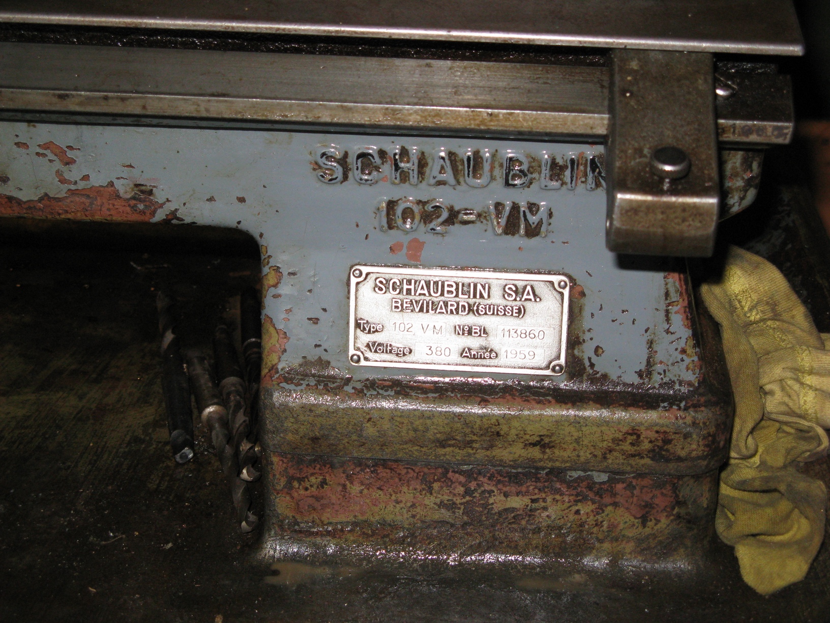

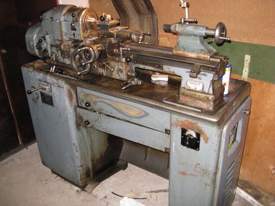

Ahoj tak jsem ho dnes odbahnil , byl celý zalepený emulzí , kamarád mi dal vodou ředitelný odmašťovač , vypadá to jak modrý hustý jar a štětkou to šlo úplně báječně dolu , neředil jsem to , pak jsem to celé opláchnul lihem a je to úplně jiný stroj , dokonce i olejoznaky až na jeden jsou dobře průhledné , k soustruhu byla i originál maznice , cpal se do toho vždy jen olej žádný tuk , takže opravdu všechny maznice jsou průchozí , fakt jsem tomu nechtěl ani věřit ,
ten soustruh na fotkách nevypadá moc krásně , ale udržovaný byl , u nás se každý rok ve všech strojích mění oleje a vede se o tom deník , nikde jinde ten soustruh než u nás na obrobně nebyl.
ten kůň je bohužel s úhlem 2 dnes jsem to zkoušel , každopádně jsem rozhodil u nás sítě tak se třeba nějaký hrot a trn najde , nebo jej budu muset nechat přebrousit .
Ten tvůj krasavec je fakt nádhernej , ale na to abych ho dal do takového stavu nemám ani čas ani prostředky ani vybavení . :(

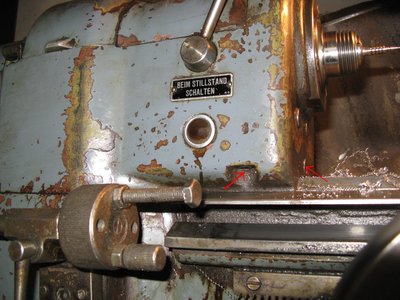

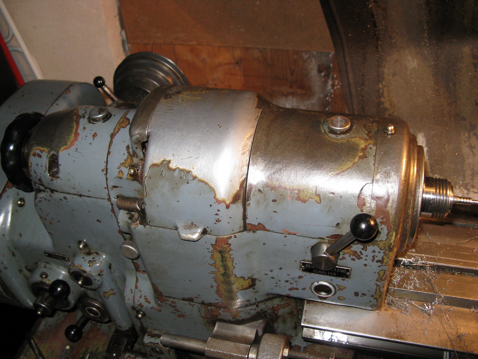

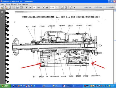

tak zase pár fotek po hrubém odbahnění a pár dotazů
ten můj vřeteník nemá ze shora na přední části žádné šrouby , stále jsem nepřišel na to jak jej oddeklovat , ani z výkresu v manuálu to není jasné ,
další věc , ten celý v vřeteník drží na loži opravdu jen pomocí těch excentrických šroubů ? jeden je zepředu pod vřetenem a dva ze zadní strany ??
je možné že kryt drží ten šroub na fotce se šipkou v levo ? ten šroub se šipkou v pravo je excentr , drží vřeteník na loží společně s dvěma dalšími ??

packa píše:tak zase pár fotek po hrubém odbahnění a pár dotazů

Já na to myslel, ale dřív jsem neměl čas :)
jo, ten vřeteník drží jen na těch dvou T šroubech v excentrech :wink:
jsou tam ty forichtungy na tom tvém vřeteníku co jsem psal, jukni tady Obrázek ale pro lepší info se mrkni na practicalmachinist, tam je úplně všechno o 102VM a o tom tvém typu vřeteníku :wink:
ta páka na kterou jsi se ptal, je jen přišroubovaná M8 šroubem, je v něm tyčka co se zastrkává do těch dělících kroužků, není to nic sofistikovaného, ale je to jednoduché a poměrně funkční, na fajnové dělení oni dodávali speci děličku na vřeteno s dělícíma kroužkama a šnekovým převodem.
