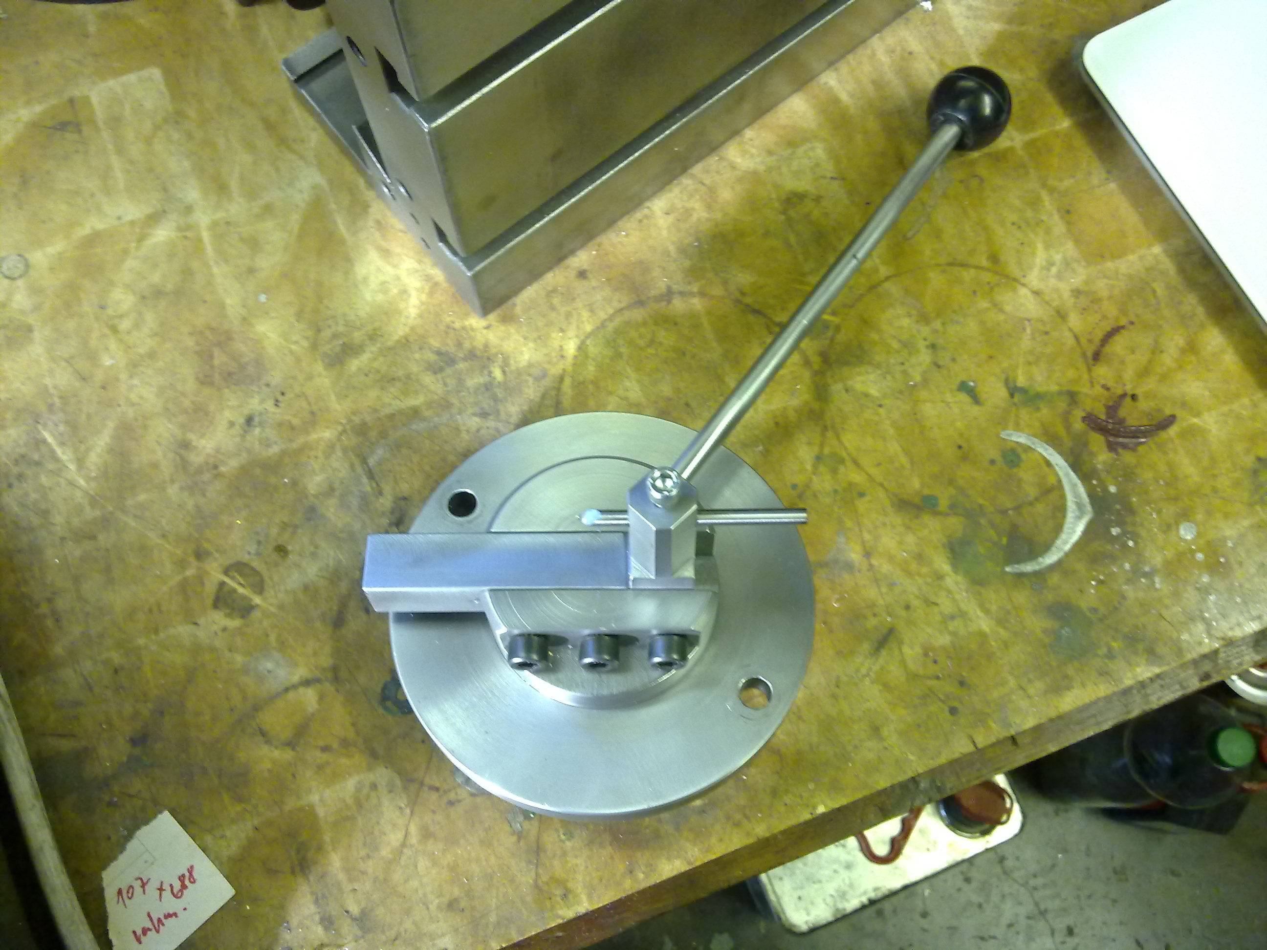

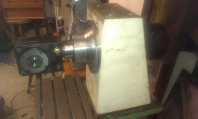

Dnešní výtvor, z netu známej forichtung na kulové tvary. Tento je přímo pro E2N.

Pekna inspiracia aj prevedenie

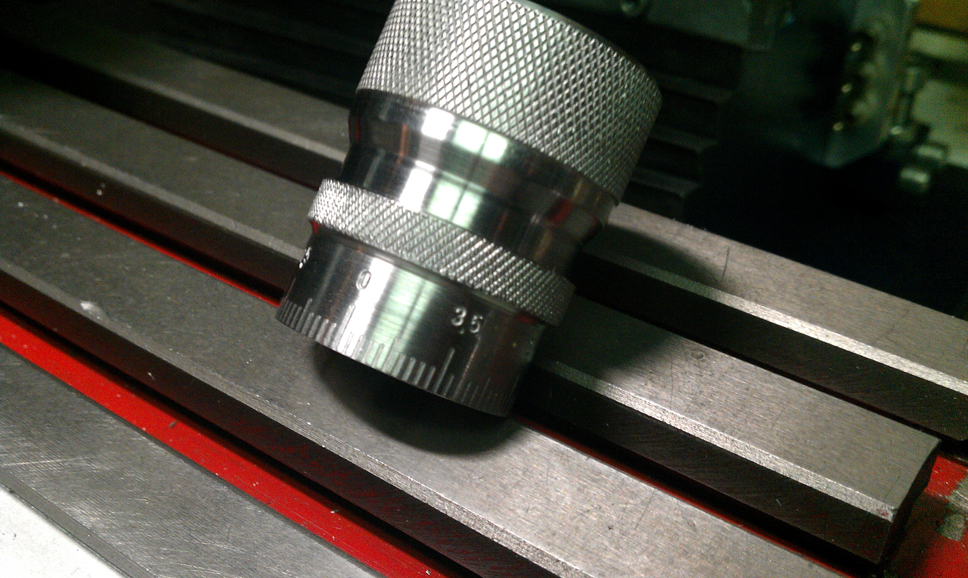

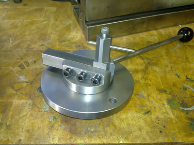

Já zas tvořil netradiční stavitelný nonius, 80 dílků na otáčku pro šroub 4mm. Dítek tedy 0,05mm

krása .. oba

parádní práce... výšku máš rovnou do osy udělanou??

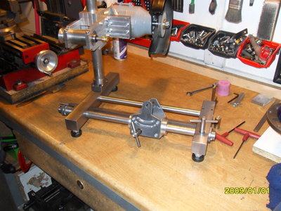

Taky sem začal bastlit a ještě budu, neboť mě to jde jak psovi pastva... :roll:
Ben Ash
Příspěvky: 1454
Bydliště: Vladislav
3. 1. 2014, 2:24
Helemese mini bonelle alias Quorn tool and cutter grinder tak na to se těším a mohl by si tu stavbu trochu víc reportovat :)

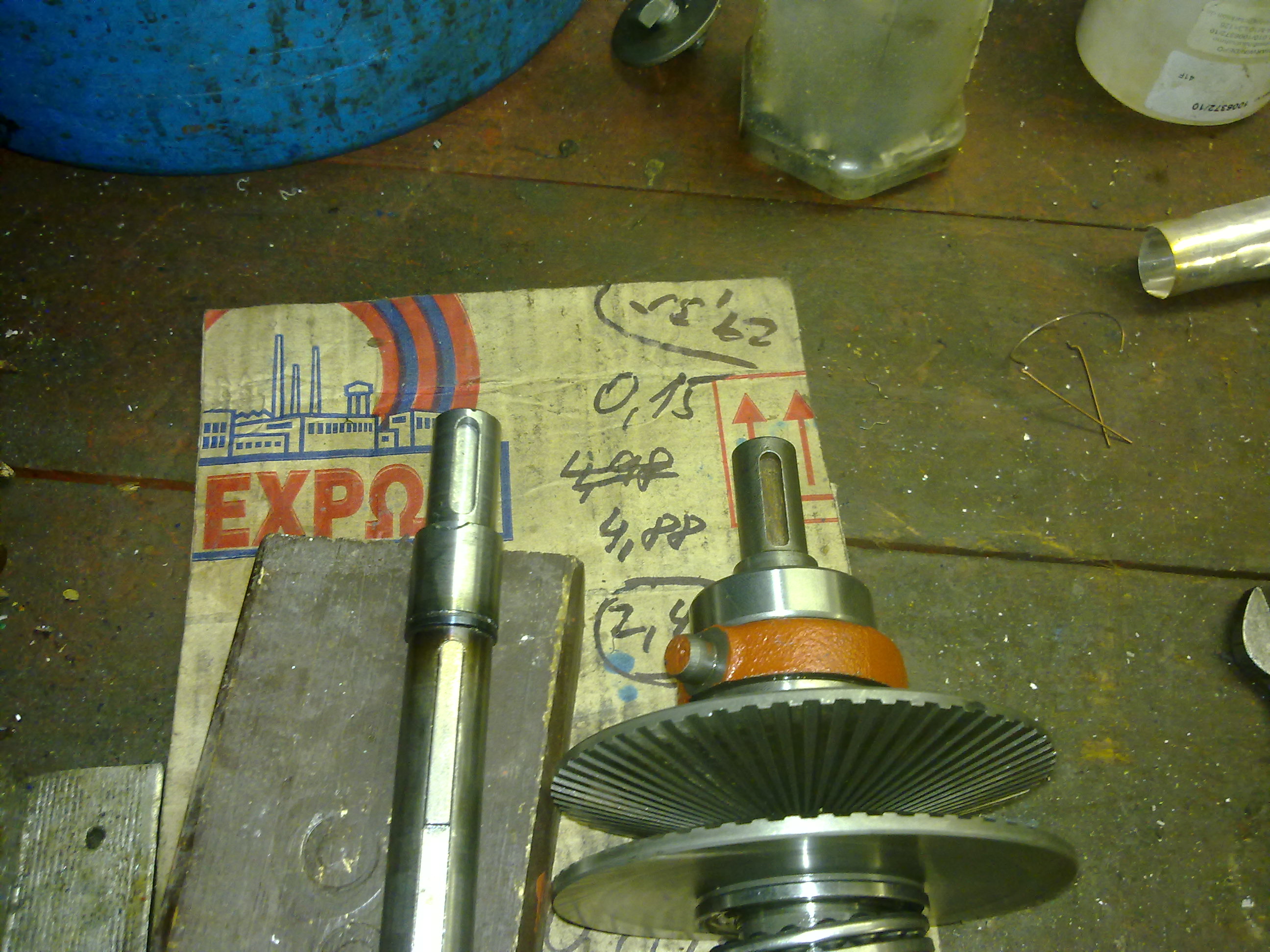

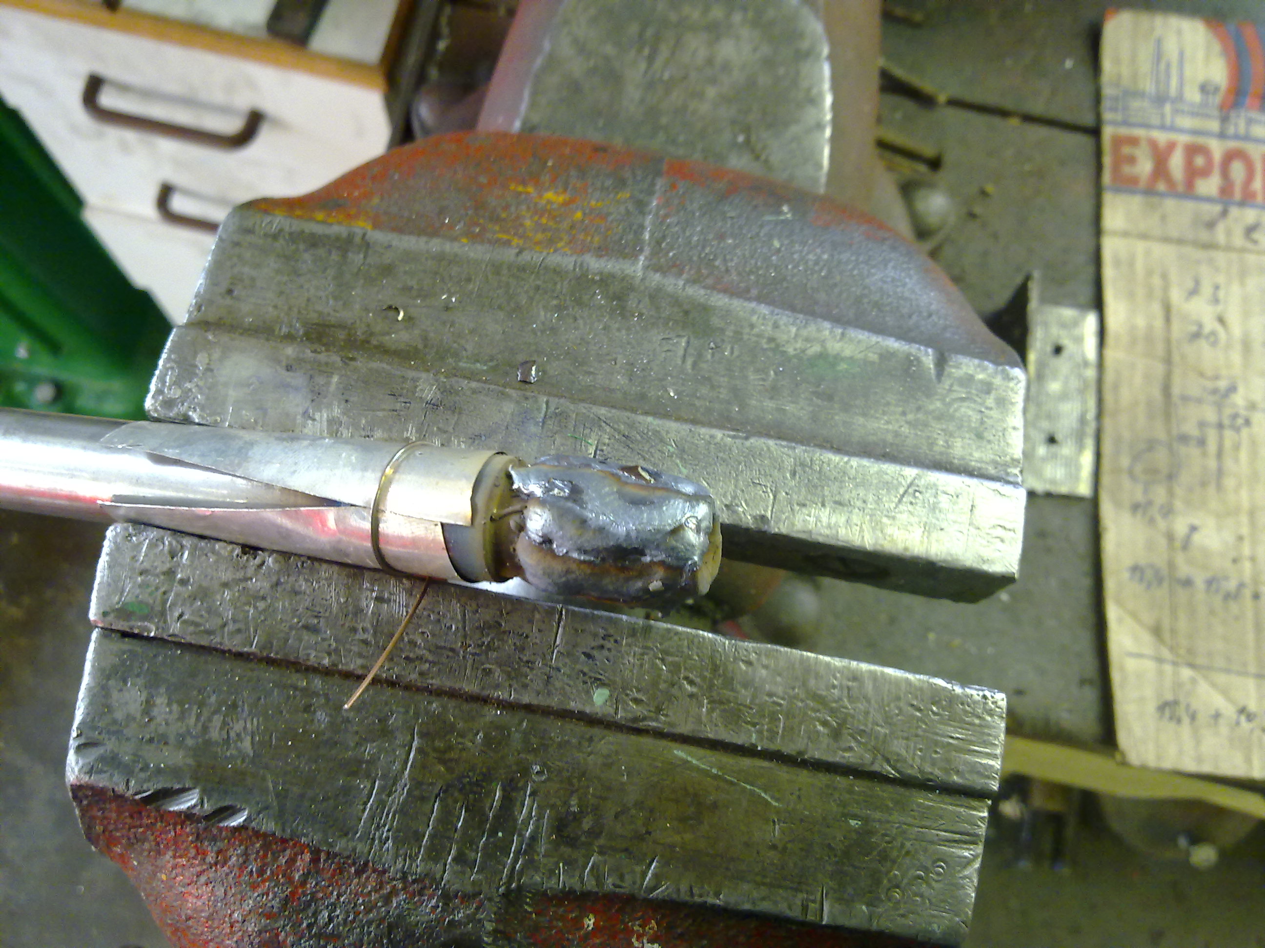

[quote="SO 545"]Sice nieje to bastlenie na sustruhu ale pre sustruh.
V posednej dobe vsetko stiham /co si planujem/ tak do pol roka tak toto konkretne som stihol len taktak.

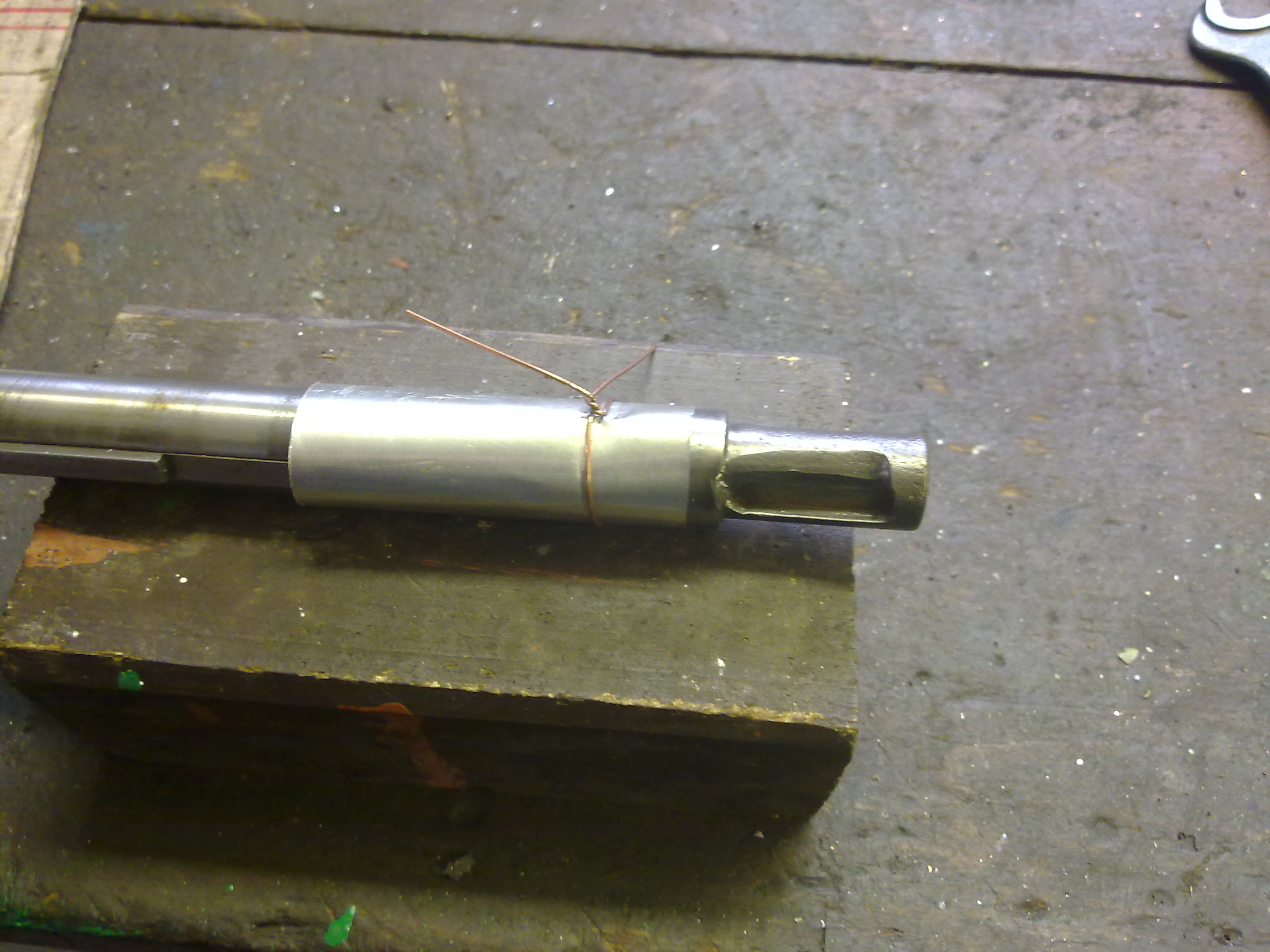

Pěkná vanička, mám na svojí E2N v podstatě to samý jenom ošklivější :D
Dneska proběhla opravička hřídele variátoru viz fotky.
PS: Až dostanete nápad vrtat se v řetězovým variátoru tak to nejdřív dobře promyslete a pak běžte radši na pivko :D

tom ltr píše:parádní práce... výšku máš rovnou do osy udělanou??
Tome přesně tak osová výška je přesně pro můj stroj.

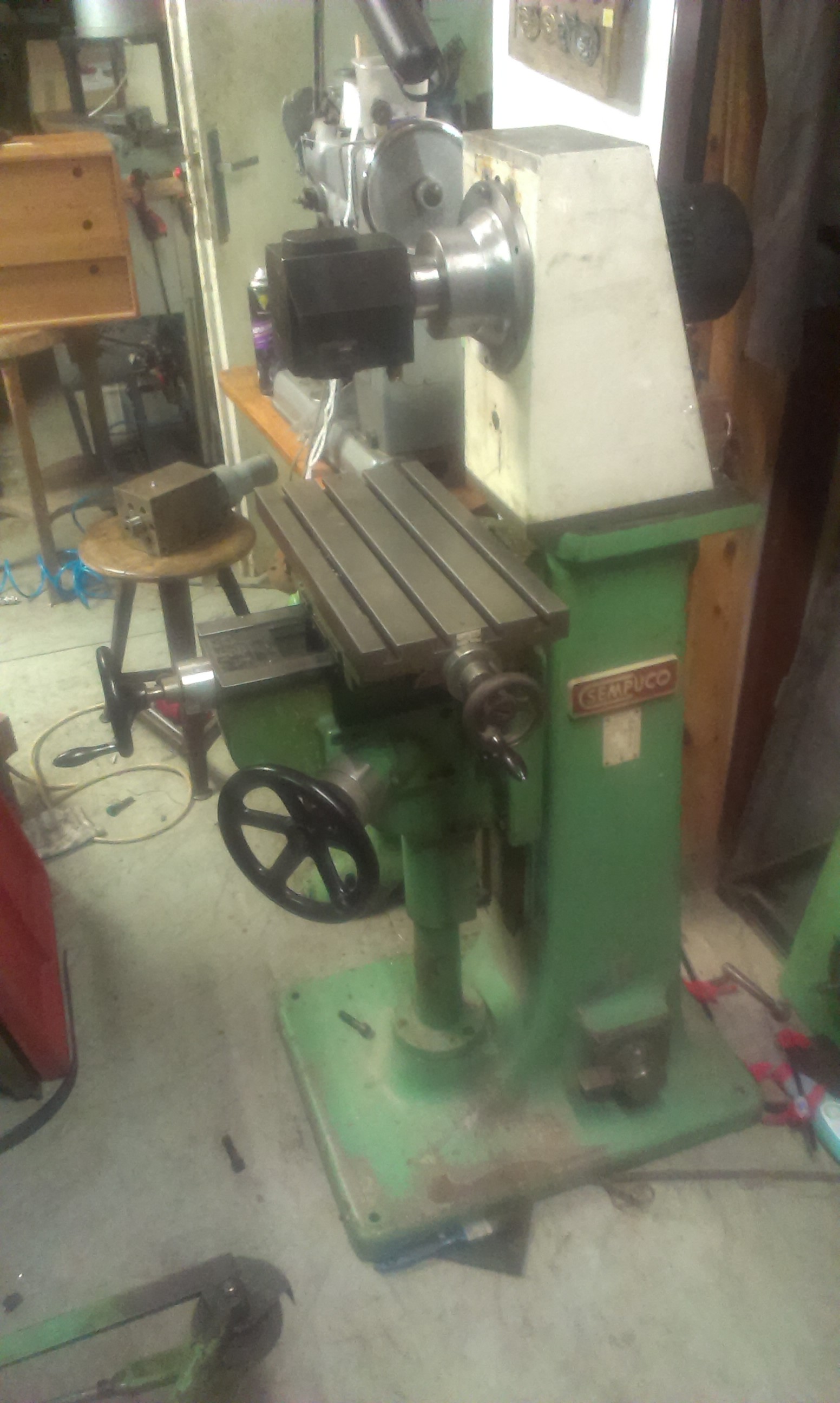

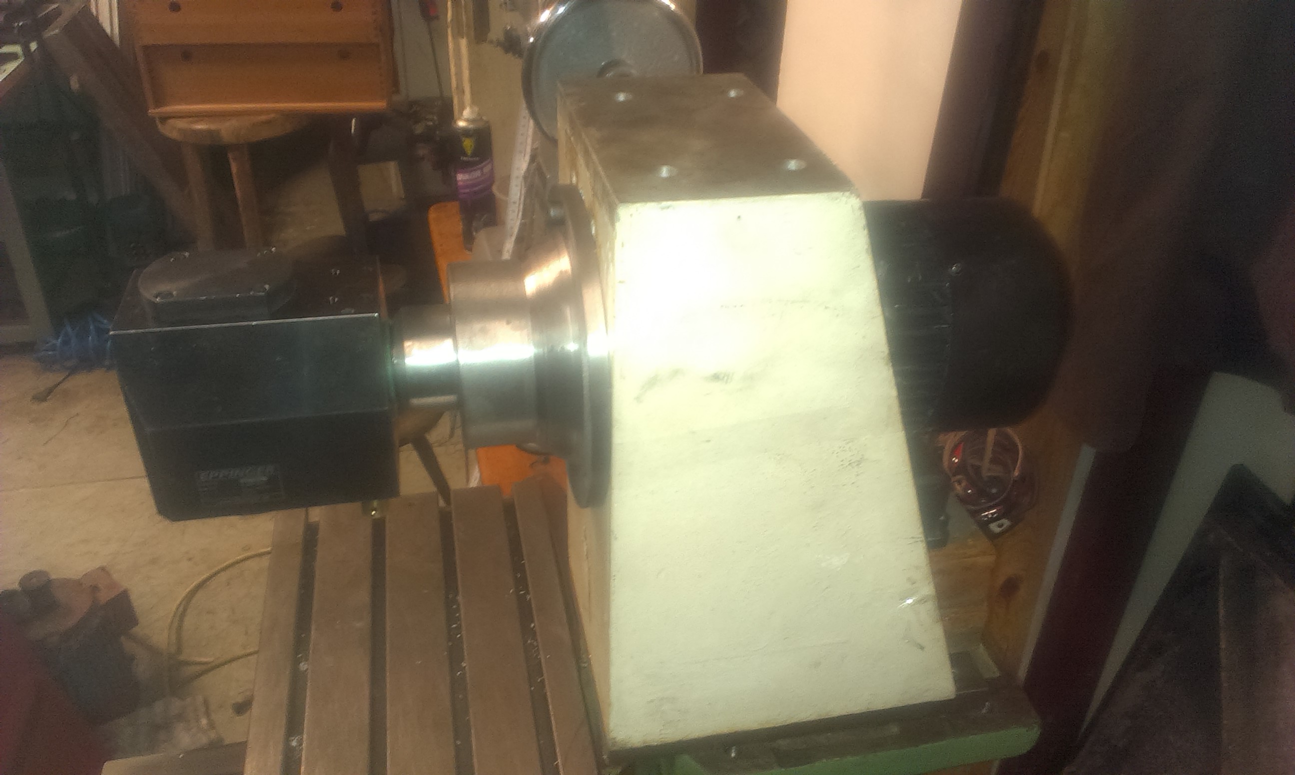

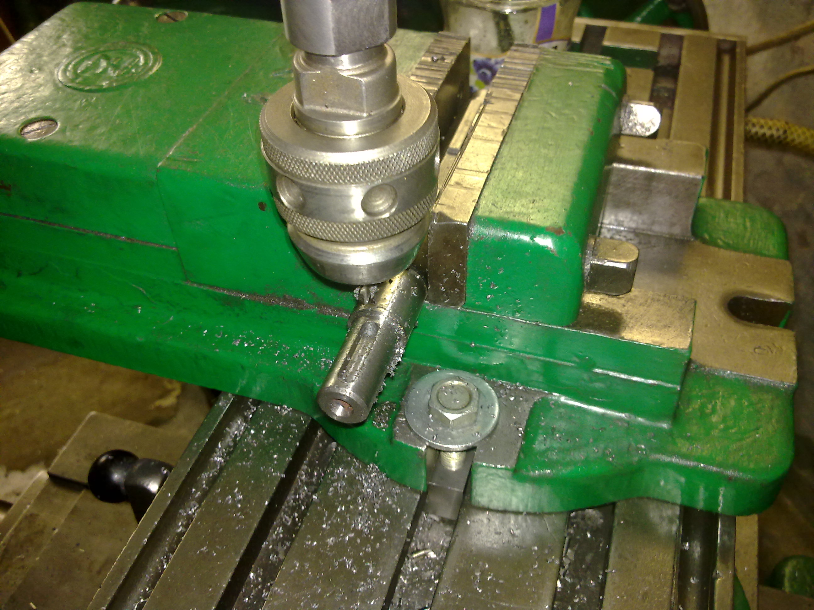

Prirubu na VDI držak, bude z toho malilinka frézka, na nejmenším průměru ještě chybí svěrné pouzdro, jako je na soustruzich:

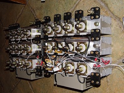

Já jsem si dělal 2ks dvojitých řízených 3f usměrňovačů. Jenom našroubovat 24 tyristorů na chladiče byla práce na půl dne :-) Ale součástky to jsou pěkný, každej kotouček 490A (špičky do 10 ms 6000A)
