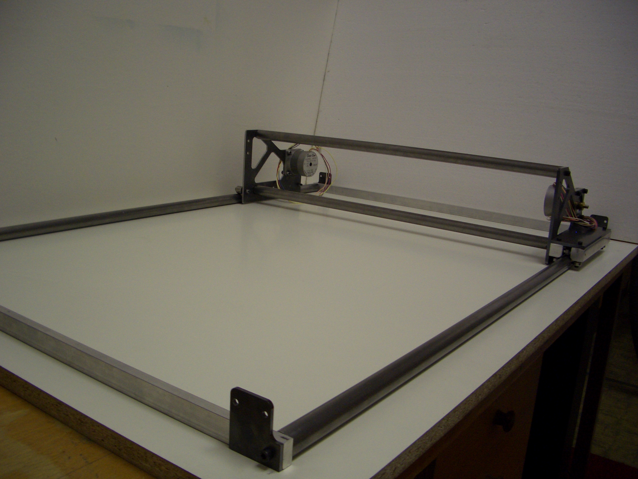

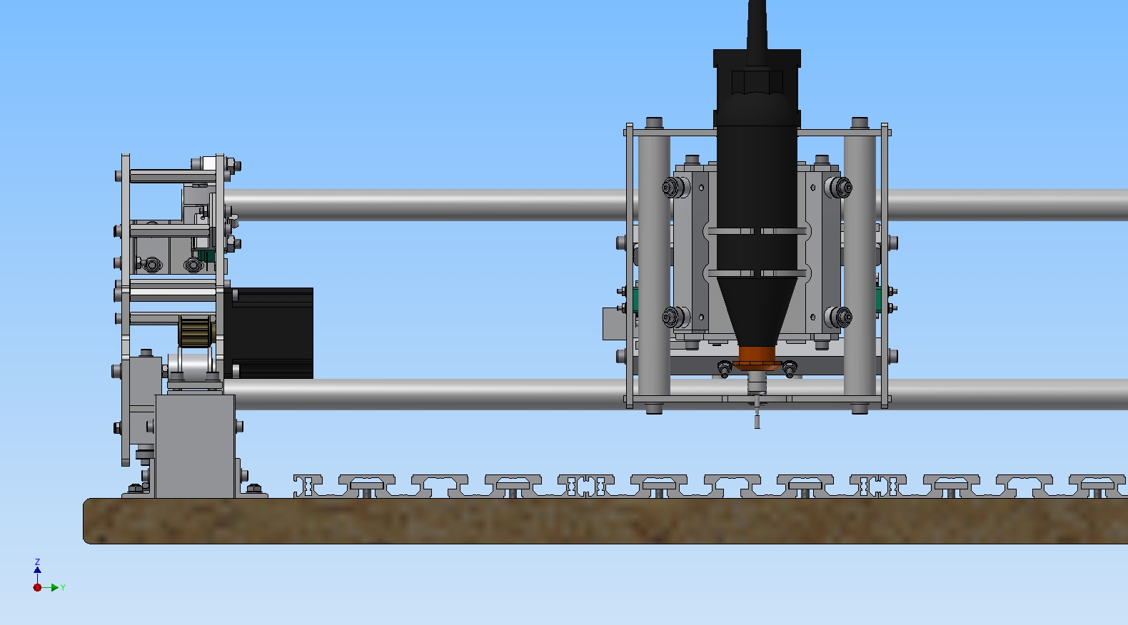

Položený to bude na obyčejném "psacím" stole a prostě to bude muset stačit. Osobně znám člověka co postavil úplně to samí co Digisonic navíc 2x zvětšil rozjezdy při zachování stejných průměrů vedení a funguje mu to už několik let na tom vyrábí a má to na mnohem tenčí desce.

Salaman píše:Položený to bude na obyčejném "psacím" stole a prostě to bude muset stačit. Osobně znám člověka co postavil úplně to samí co Digisonic navíc 2x zvětšil rozjezdy při zachování stejných průměrů vedení a funguje mu to už několik let na tom vyrábí.
Proč ne, ovšem s úplně jinou přesností - půl mm tam půl sem. ;-)
To že to dáš na obyč psací stůl tak to ohneš ve tvaru toho stolu ;-)
Jde o to, že fungovat Ti to bude, ale musíš očekávat, že přesnost bude v řádu několika destin ne setin ;-)

Zdenek Valter píše: Jde o to, že fungovat Ti to bude, ale musíš očekávat, že přesnost bude v řádu několika destin ne setin ;-)
Bude to takhle chodit ±0,1 ať mi nikdo neříká, že to nejde tak sešroubovat a skorigovat to prostě musí.
Vodící tyče sou prohnutý nahoru, deska psacího stolu vlastní vahou dolu, takže to bude ve výsledku rovně :mrgreen:

Asi to není dobře vidět, ale mám na tý desce přišroubovaný T drážkový profily ve kterých budou upínky, ty budou taktéž kopírovat desku pod sebou a tím pádem bych měl být v ose Z vždy OK i když to nebude dokonale rovný.
Příspěvky: 8994
7. 1. 2014, 4:07
až to postavíš, tak přijeď půjčím ti rovnou desku 500x500 přejeď ji hodinkama a pak nám tady můžeš říct jak je ta deska křivá :D

Salaman píše:
No možná v okamžiku ustavení ;-)
Při posunu po desce stolu už to přestane platit - budeš rád za +-3 desítky ;-)
Ale dost kočkování - jak říká RaS postav a změř ;-)

A jak to dopadne, když si tu pracovní desku přefrézuješ na těch kolejnicích? Pak dáš hodinky a přejedeš z jednoho konce na druhý, kolik bude odchylka?

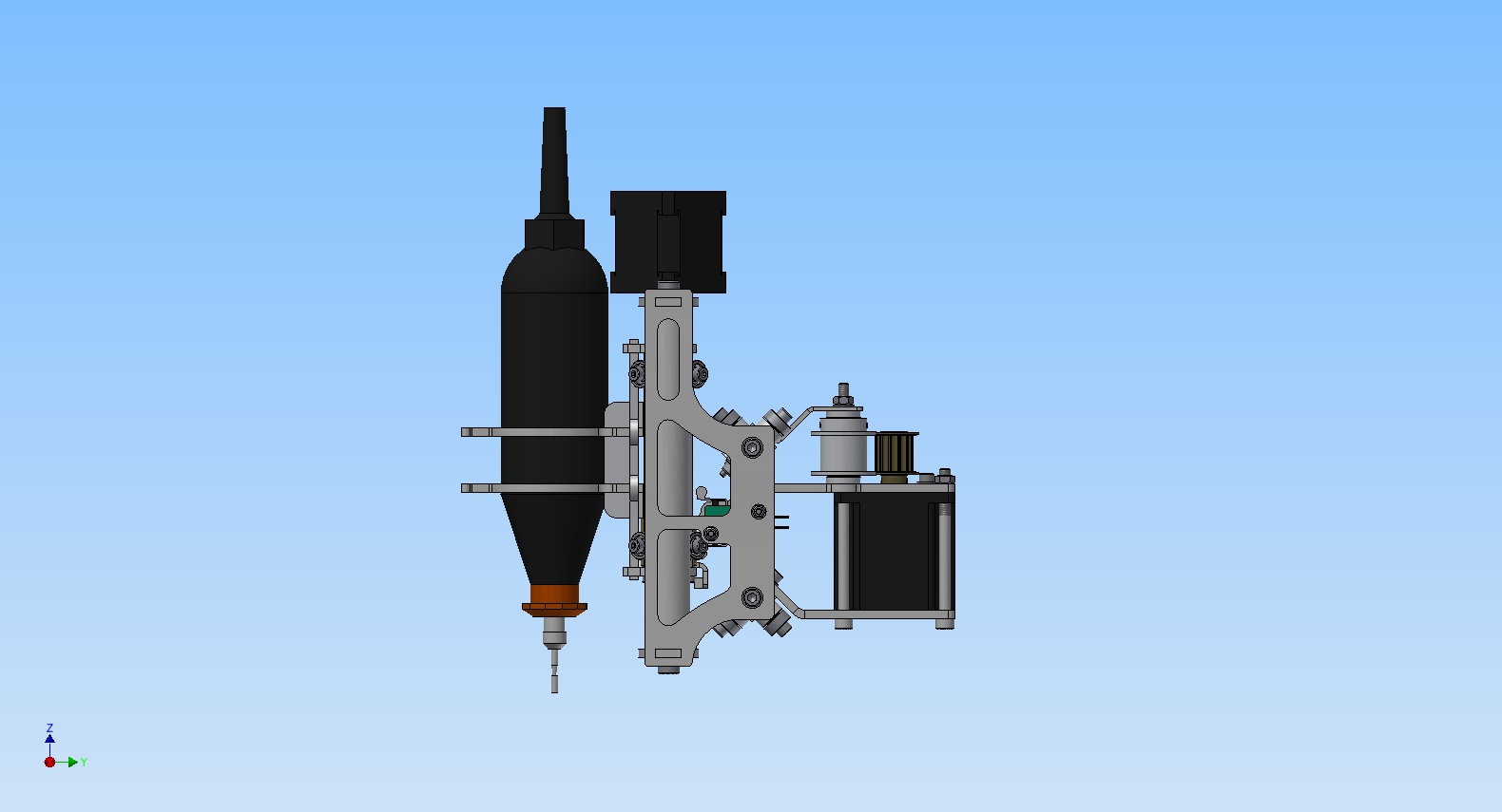

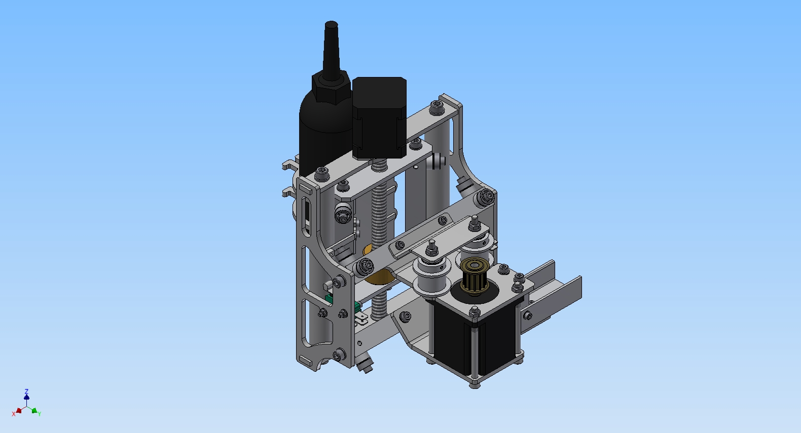

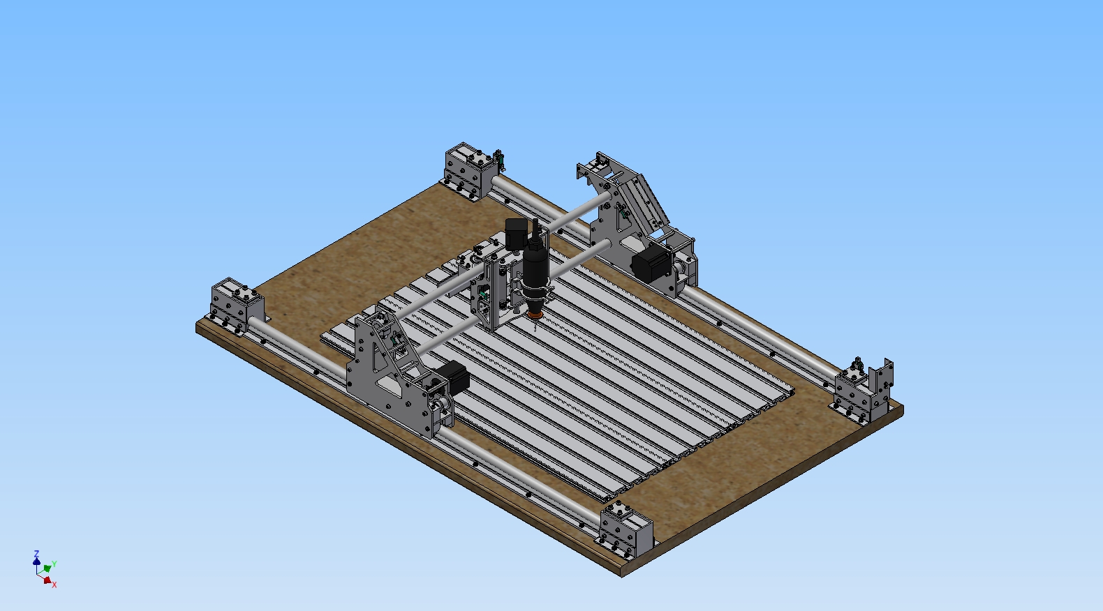

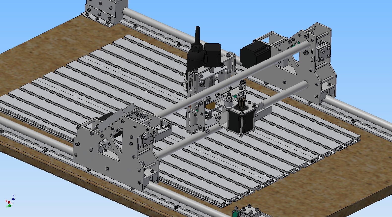

Ahoj, dokončil jsem 3D model. Je to moje první CNC, takže za případné připomínky budu rád :)
Jediný co po tom chci aby to chroustalo balsu a topolovou překližku. Základová deska má rozměry 1200x800mm a rozjezdy sou 742x447x34mm
Vřeteno je hobby frézka 160W, v modelu nejsou nakreslené ozubené řemeny šířky 15mm s ocelovými vlákny a kabelové řetězy.
Plechové díly nechám vypálit na laseru z obyčejné oceli a potom očernit. :)
Dávám sem i .STP ale nebudou vám tam fungovat textury http://ulozto.cz/xu796dtg/sestava-celkova-stp" onclick="window.open(this.href);return false;

moje jedina rada: NEPOUZIVEJ loziska na pojezdy
Příspěvky: 8994
18. 1. 2014, 6:14
a moje rada celý to předělej..
Salaman
Příspěvky: 64
Registrován: 6. 1. 2014, 6:15
18. 1. 2014, 6:22
RaS píše:a moje rada celý to předělej..
Důvod?
Salaman
Příspěvky: 64
18. 1. 2014, 6:23
oscar píše:moje jedina rada: NEPOUZIVEJ loziska na pojezdy
Proč? je to levný.
Příspěvky: 8994
18. 1. 2014, 6:25
Salaman píše:
Důvod?
a nebo to postav to bude pro tebe zkušenost že takhle ne.. ale máš pravdu možná to bude levné..
BIGG
Příspěvky: 125
Registrován: 31. 1. 2012, 9:42
Bydliště: Sedlište u Frýdku Místku
18. 1. 2014, 6:31
taky se přidám, kreslení ti jde, ale konstrukčně jsi mimo, je to celé gumové. Začni to celé znova a na toto zapomeň.
