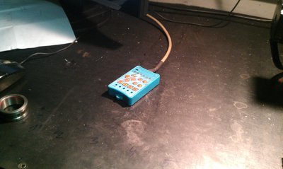

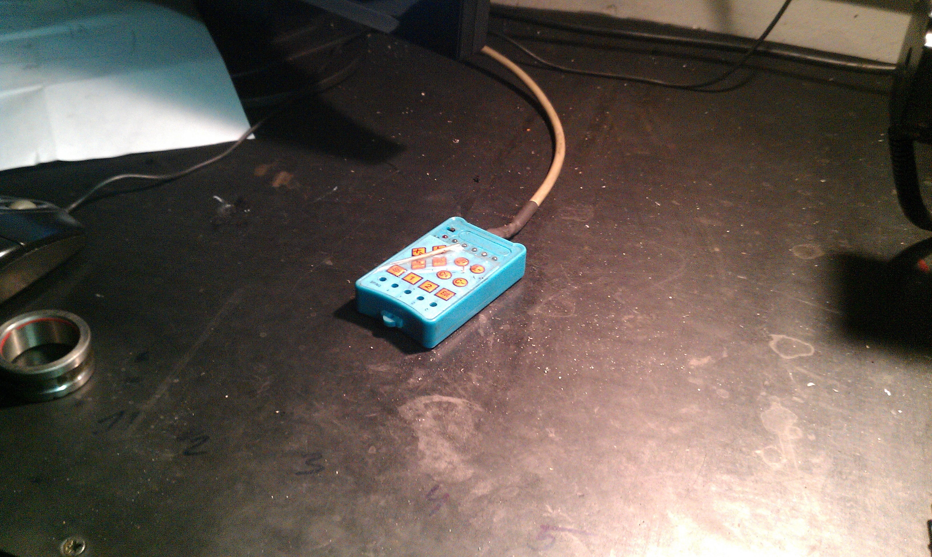

Thomeeque píše:Ještě s 1/8 mikrokrokem by ses do toho měl vejít (213,33 kroků na desetinu mm). Při jemnějším mikrokroku mě napadá nastavit destkrát míň a holt myslet na to, že desetinná tečka svítí o jedno místo dál (pokud máš rozjezdy pod metr* :)). Nicméně průser je, že to nevychází celočíselný :(
* EDIT: Aha, tak asi blbost, ta první číslice je tam jen na zobrazování zápornýho znamýnka, čili rozsah je pouze -999.99 ~ +999.99.. tak tudy teda taky cesta nevede :( Co to udělá, pokud se přes těch 999.99 přejede? Zastaví se to nebo protočí..?
Mimochodem hezky zakrabicováno :) Čím jsi to řídil (resp. řídíš) v manuálním módu?
