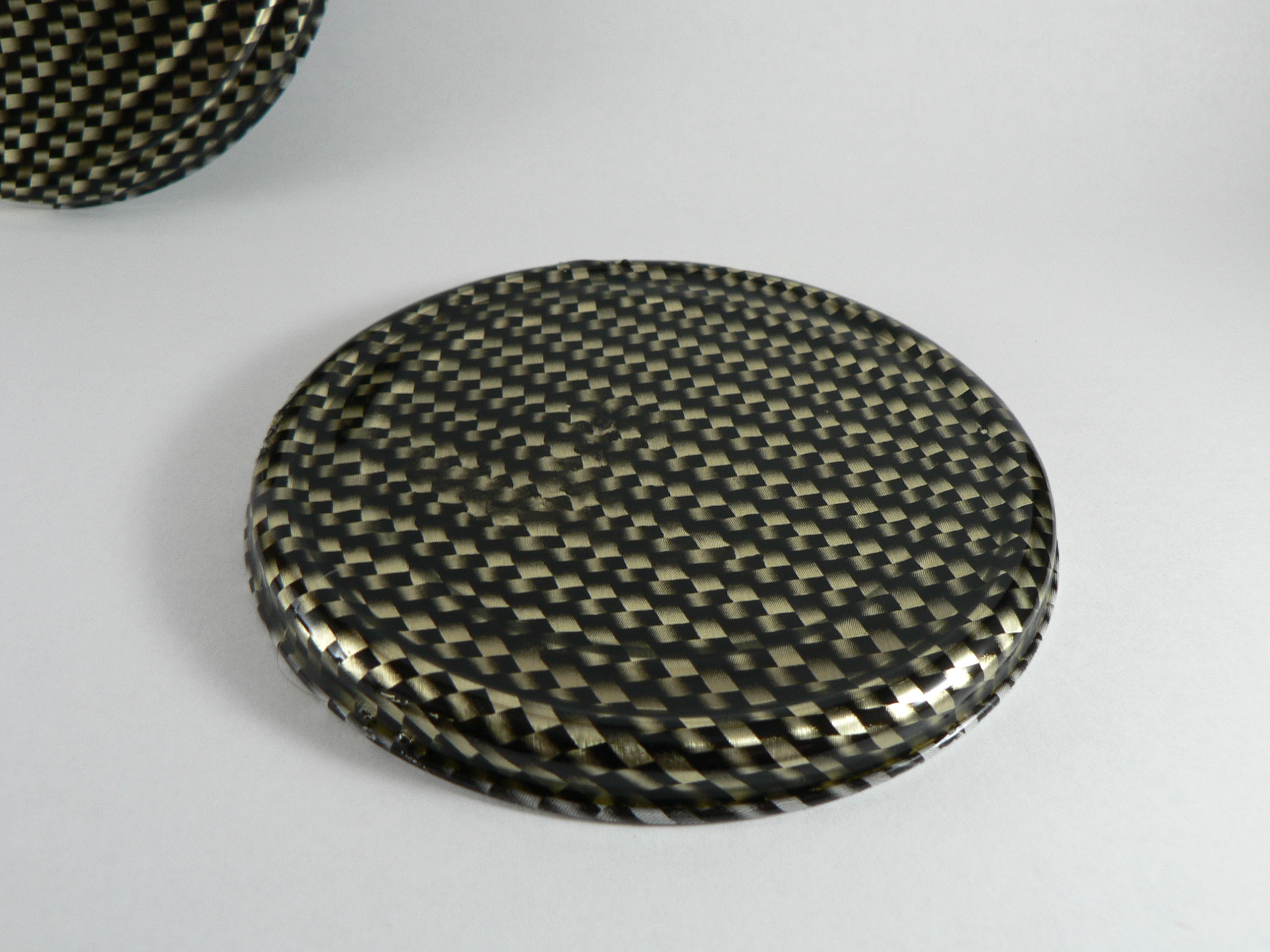

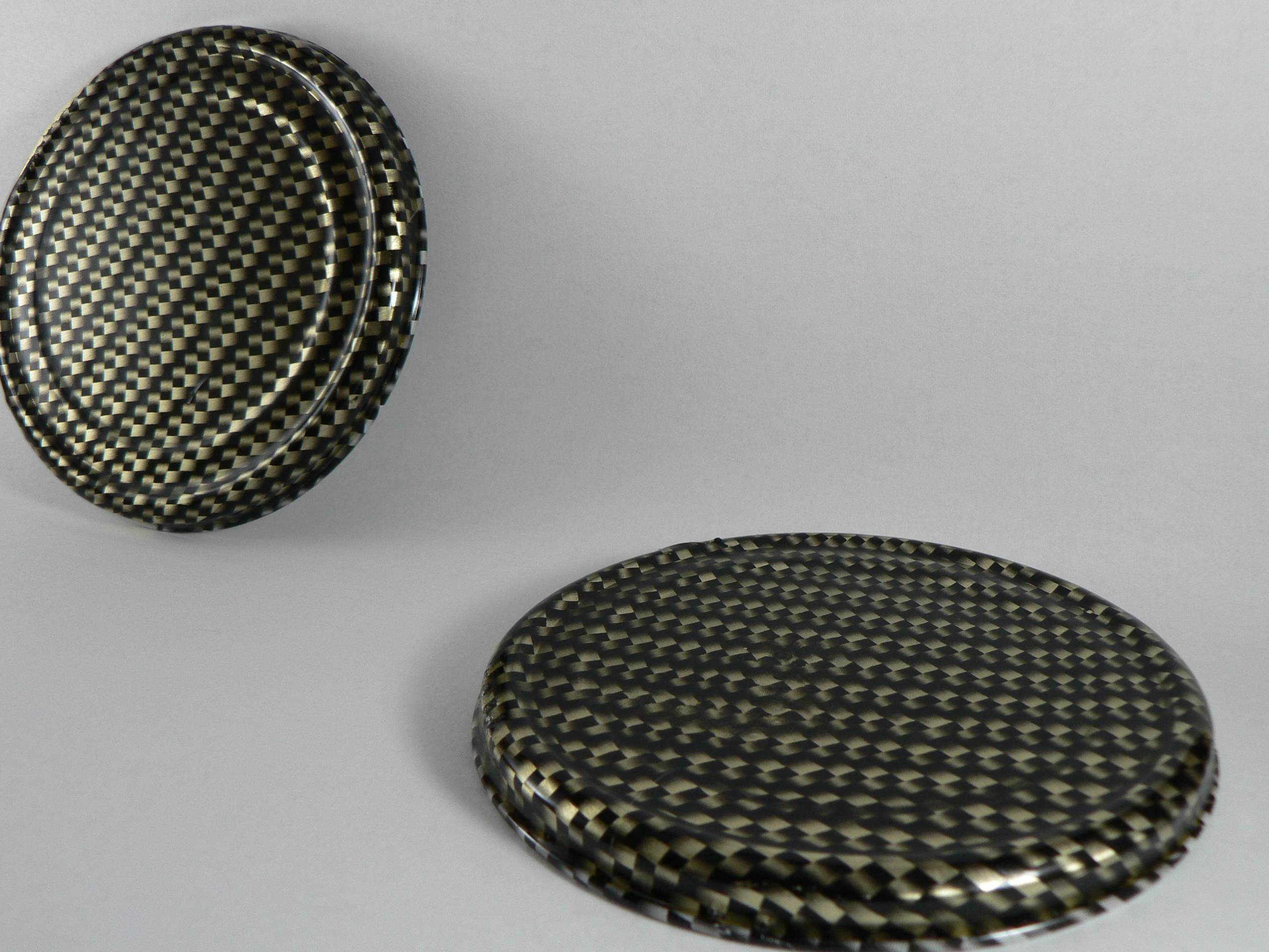

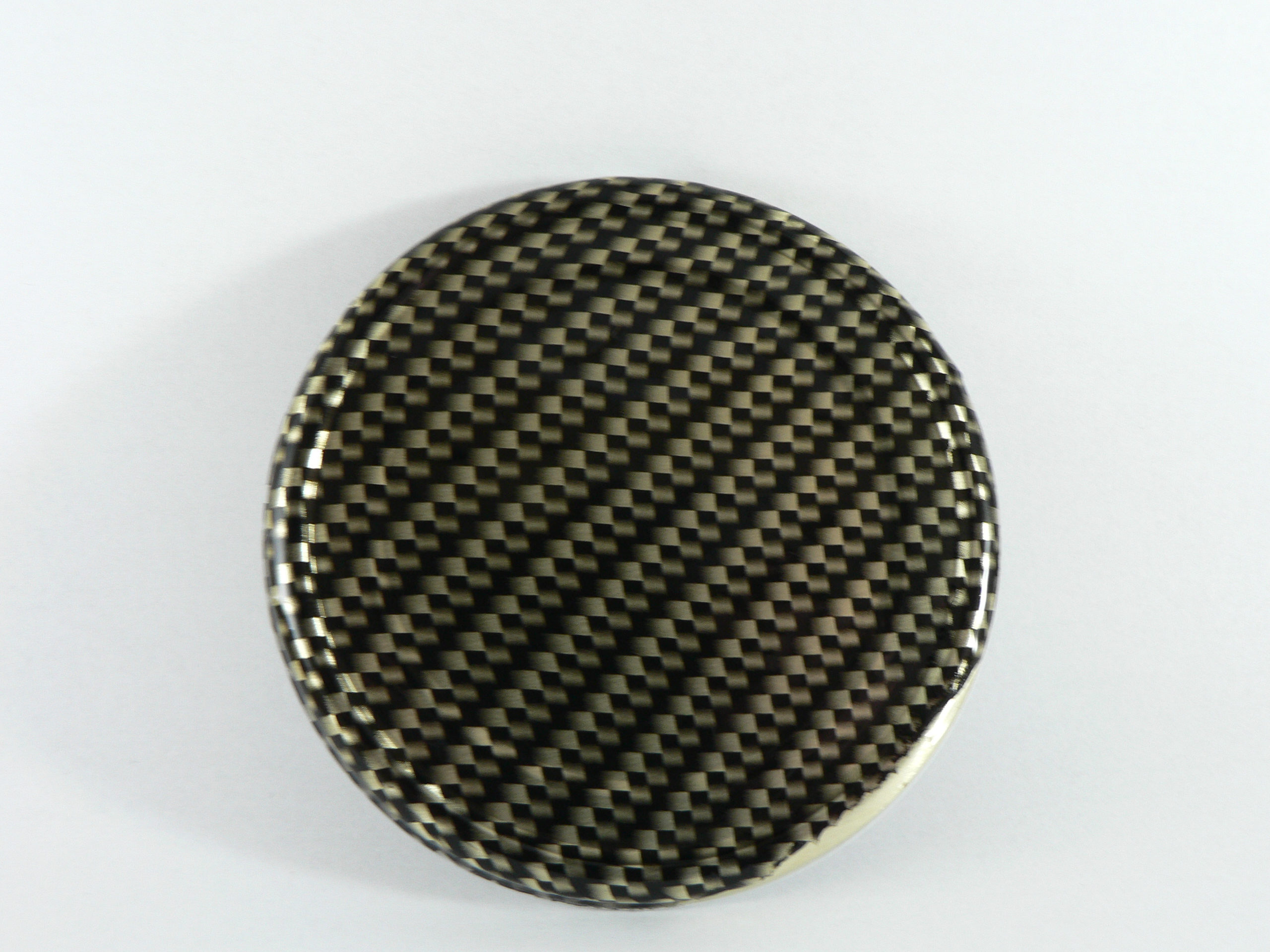

Tak dorazila folie.K mému překvapení bylo 5x1m složeno do poštovní obálky takže je to zohýbané.
Smozřejmě jem v prádelně napustil škopek vody a hned to otestoval.Poznatek č.1:folie má rub a líc.Poznatek č.2:ten aktivátor smrtí jak sviňa.Poznatek č.3:co na videu vypadá jednoduše zas tak jednoduchý být nemusí.Ta folie je asi z PVA,myslím že ji voda rozpusí a ten aktivátor rozleptá barvu(zkoučel jsem to na suchu).Ale ta folie se vubec nechce rozpouštět a hrozně se táhne.Když jí dám na vodu správnou stranou tak jakoby zkrabatí a když na ni fouknu tak se krásně vyhladí ale když do toho namáčim to víčko tak se to furt chová jak žvejka.Zatim moc nevim jak na to....taky sem na to sáhnul když to nebylo zaschlé(nevim ani jestli to vubec zaschne) tak na tý jedný fotce je to uprostřed máznutý
Pár fotek ale jsou to fakt prvotiny

Hmm tuningový víčko na zavařovačku :lol: . Jinak celkem zajímavá metoda.

27. 1. 2014, 7:49
:) vzal sem co bylo poruce ale udělat to na zlatý podklad se zdá být uspokojující.O víkendu zkusím něco jinýho.Zkusim to i natočit ale při mojí šikovnosti mi kamera spadne do vany :D
