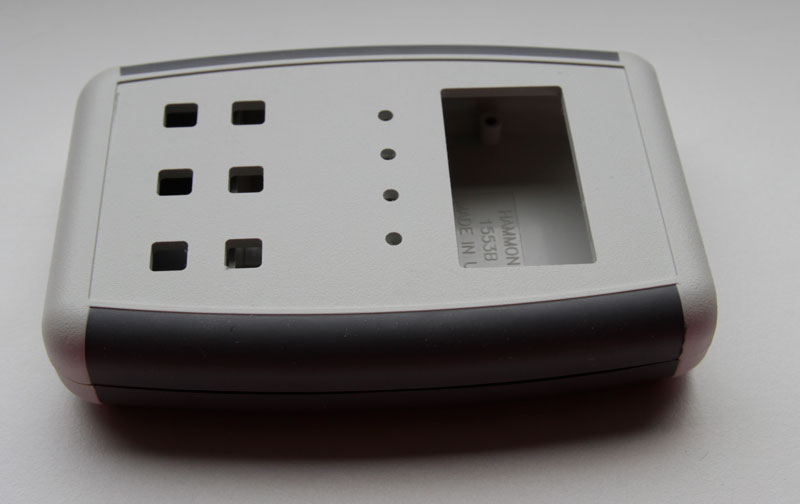

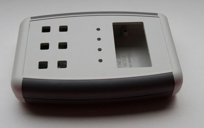

Příklad otvory v krabičce:
domácí akce vrtačka/pilník - asi půl dne a výsledek hrůza
domácí akce low CNC - půl hodiny i s veškerou přípravou
zakáza u firmy - rozhodně víc času to vykomunikovat natož tam zajet a pak jim to ještě platit
Výsledek nejrychlejší je domácí CNC a ještě ušetřím svůj čas = peníze (takto mohu počítat návratnost taky)
