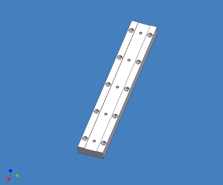

Napadlo mě to vypodložit, nebude to blbost? Drážku na položení plátu (podlože) a v ní drážku na lineár. Šrouby M5.

co jsem viděl u jinejch stroju tak se výška spiš zvedšuje kostkou na tom vozíku. lineary na desce a na vozík kostička o kolik to potřebuješ zvýšit. je to i jednodušší na výrobu a nezvýšiš si stím tak hmotnost. i maaterial ušetříš..

Já jsem ale ko..t :D :D :D Někdy stačí fakt jen nakopnout.Dík.

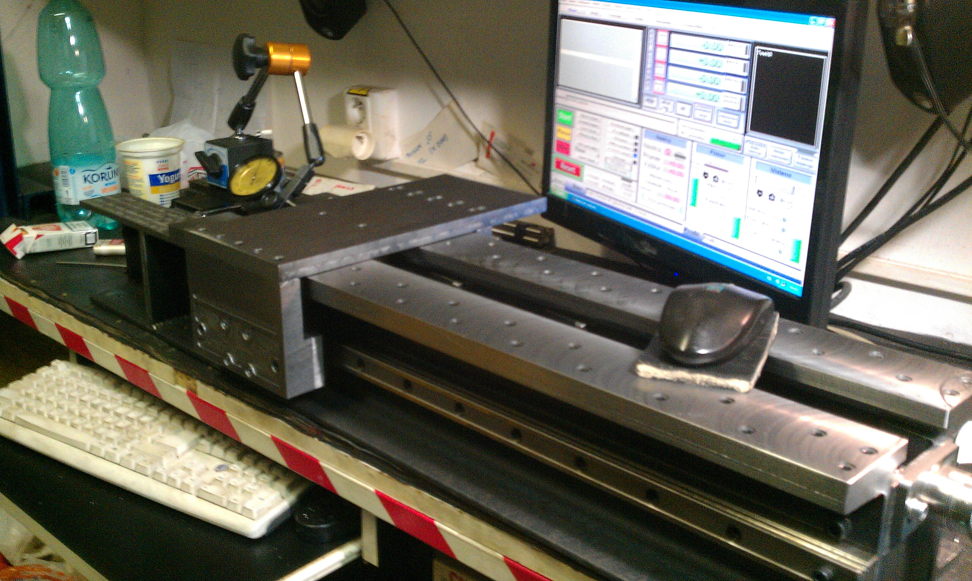

3. 3. 2014, 6:13
První test podélného posuvu k návratu do "O" Zatím žádné nastavování, kabel ke KM převzán z frézky.

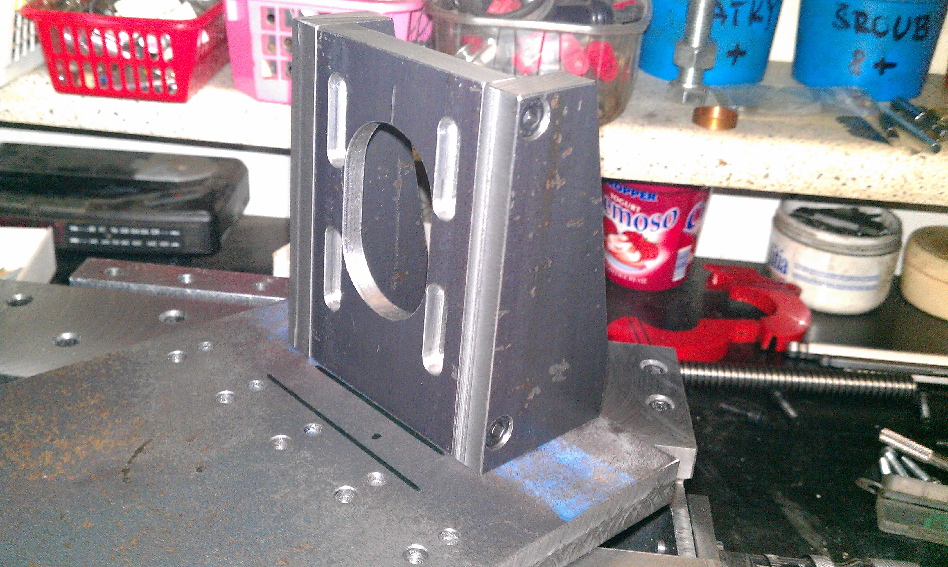

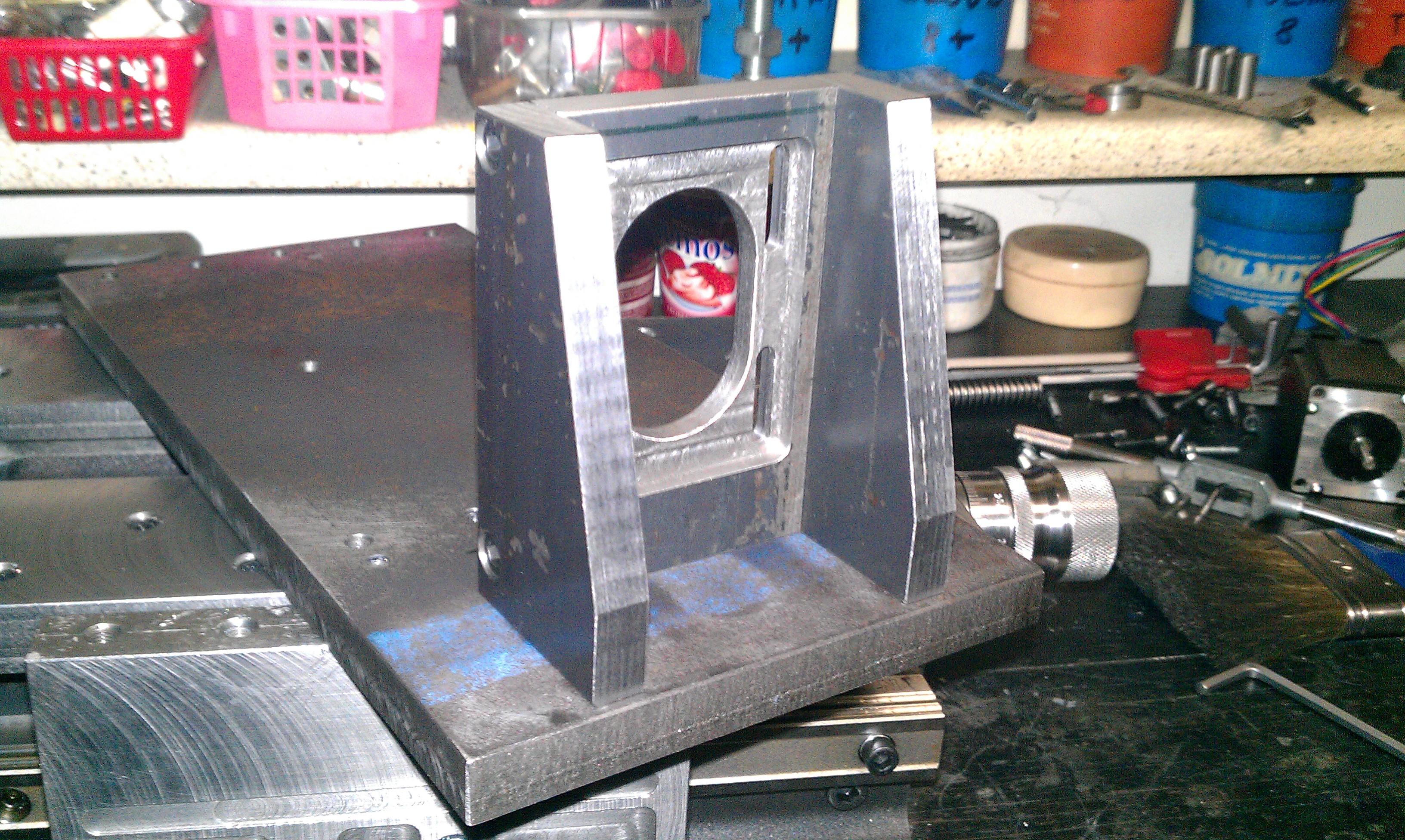

Bastím držák KM příčného posuvu. :D

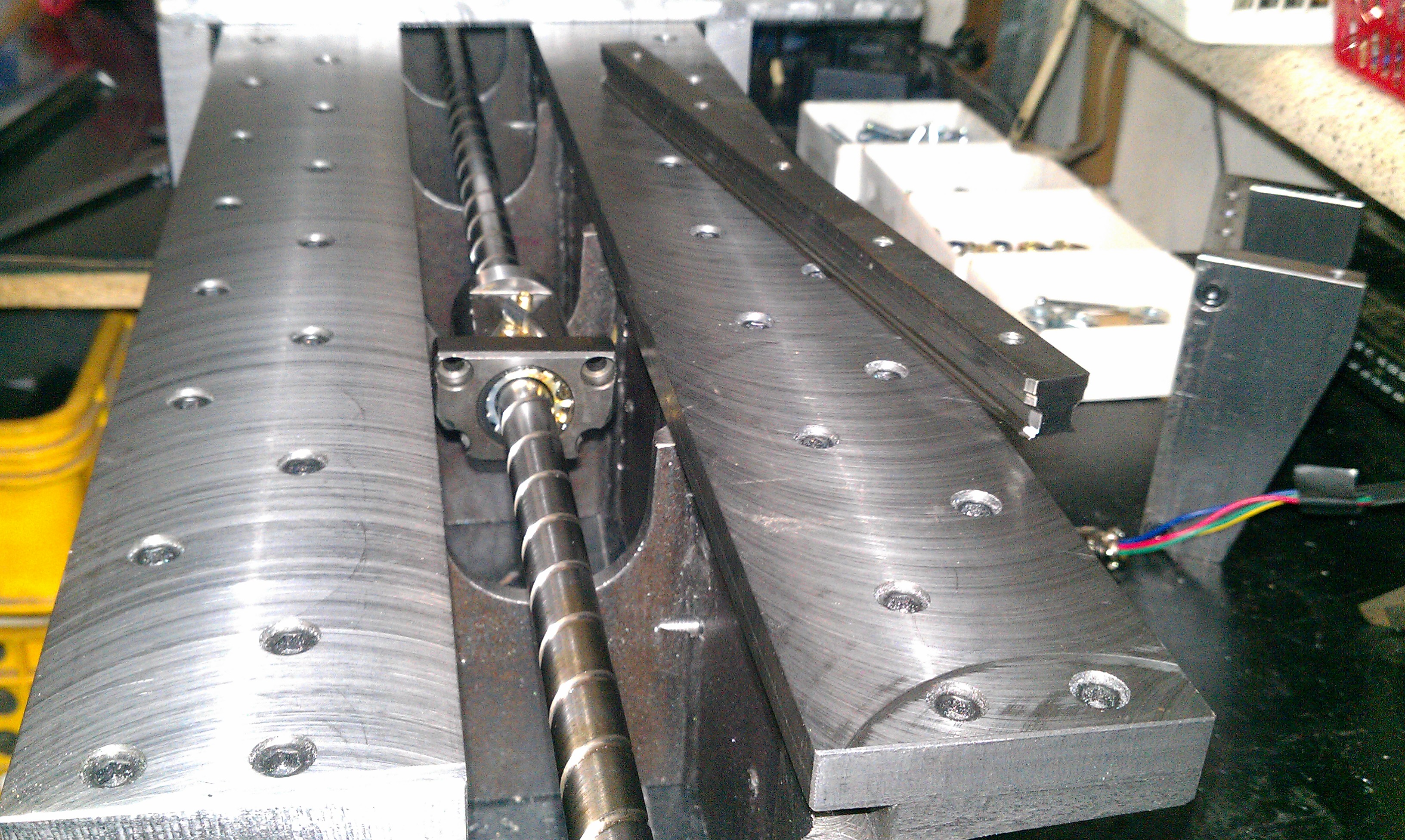

Nakonec jsem to osadil kuličkáčem se stoupáním 20mm aby při řezu závitu vůbec stíhal. :D

Potraviny: to je pořádnej držák :) tam bude servo alespoň 3kW ne ? :D nepřehániš to trochu ?
jinak pěkné. jsem zvědavej jak ti to celé dopadne :) držím palce

S tím držákem je to krapet přehnaný ale zase neuškodí :D ale dík za chválu.
