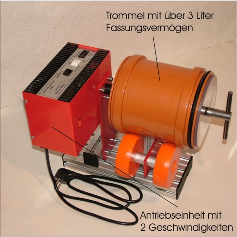

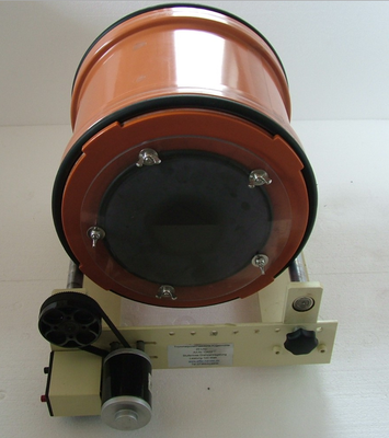

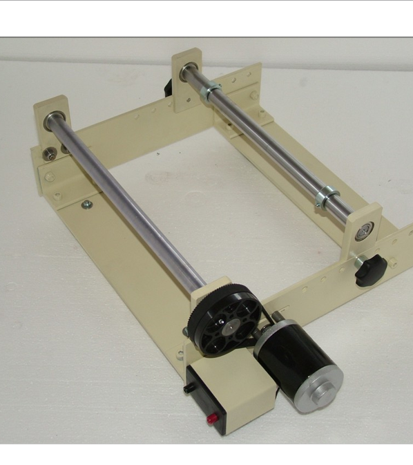

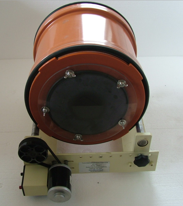

Pro domácí stavbu se hodí lépe otáčející se nádoby než vibrace ,dělala jsem omílač ze spojky na potrubí oranžový plast- KG dovnitř žebra z plastu a víka použila také ty na odpady ,kolečka na podepření z InLine bruslí a motor s převodovkou z kopírky...výběr rozměrů je KG je dostatečný :wink:
http://gruschtelecke.de/trovaliermaschi ... chtro.html" onclick="window.open(this.href);return false;
inspirace je zřejmá...
menší buben i s náplní je příliš lehký a potřebuje přímý náhon
těžký buben stačí otáčet jak je na obrázku ,sestavit se to dá halabala z odpadu co je po ruce
červená krabice je z nabíječky a motorky na 12VDC z aut
Tato provedení prodával kdysi na eBay docela často...

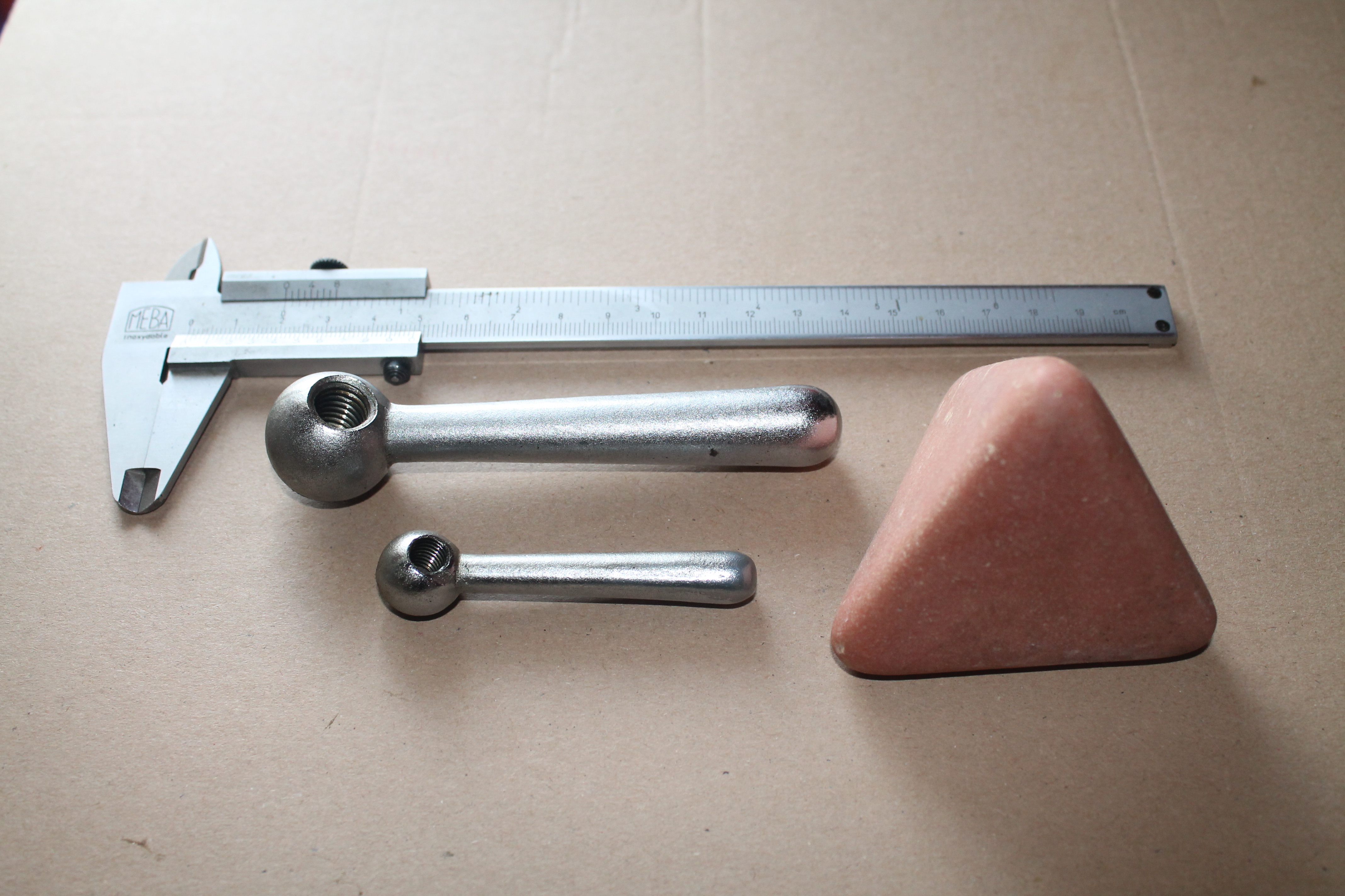

Ukázka omletých kliček na stojan vrtačky + TVRDOCHROM ,před pětadvaceti lety ... míchačka na beton .
Úspěšně přežily i povodeň 2002 ,byly dva metry pod vodou týden :(
Jehlan je na mém stole jako "divítko" zpravidla totiž nikdo neví na co TO je ...
Je to růžové korundové brusivo pojené pryskyřicí - jak je z vlákna jasné k čemu slouží .
Vyrábí se v různých velikostech atd...
:D :P
