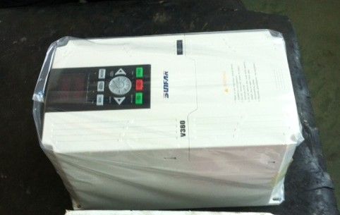

Poznam priamo cinskeho vyrobcu, co im dodava vretena. Tiez som jedno kupil a vyzera dost kvalitne. Je to jedno z tych, co su urcene pre obrabanie kovov, 4 loziska, motor ladeny na udrzanie stabilnych otacok, teda vyssi krutiaci moment. Hadzavost pod 5 tisicin. Loziska vraj nsk v kvalite P4. Su to ine vretena, ako sa predavaju na ebay. Su aj o malinko drahsie.

Pisali viaceri, tak to napisem sem.
Ja mam ine vreteno, ako je na tom videu (ER20, nie atc), ale ako som pozeral ponuku BZT, maju tam identicke vretena ako tie, ktore som vyhrabal v cine.
Prikladam pdf cinana, s ktorym som komunikoval. Bolo to pred nieco vyse rokom.
Kupoval som model MRD1500 s 12K otackami max + menic.
Price EXW China :
MRD1500:$635/pcs
corresponding inveter :$215/pcs
Shipping cost doot to door :$180
platil som to cez paypal - vtedy som ten ich system este nepoznal.
Amount :$635 + $215 +$180 =$1030 ; the paypal China commission is 3.9% so ,the Amount :$1070
Prikladam aj fotku menica.
*Je to iny menic, aky som videl na ebay, a tiez je velmi slusne spracovany, aspon co do kvality a tvaru plastov. Nemal som s nim problem pri rozchodeni, bol stabilny, 2.2 alebo 2.5kW, uz si nepamatam.*
** EDIT**
Na fotke je menic, co mi ponukal k 2.2kW vretenu. K 1.5kW vretenu mi poslal tusim Sunfar Computer Co. E 300 2S0002, nemam ho tu so sebou, tak neviem potvrdit naisto. Ale tusim to bol on.
** EDIT **
Tento menic mi poslal:
http://www.aliexpress.com/item/Free-Shi ... 19488.html" onclick="window.open(this.href);return false;
na 2.2kw
