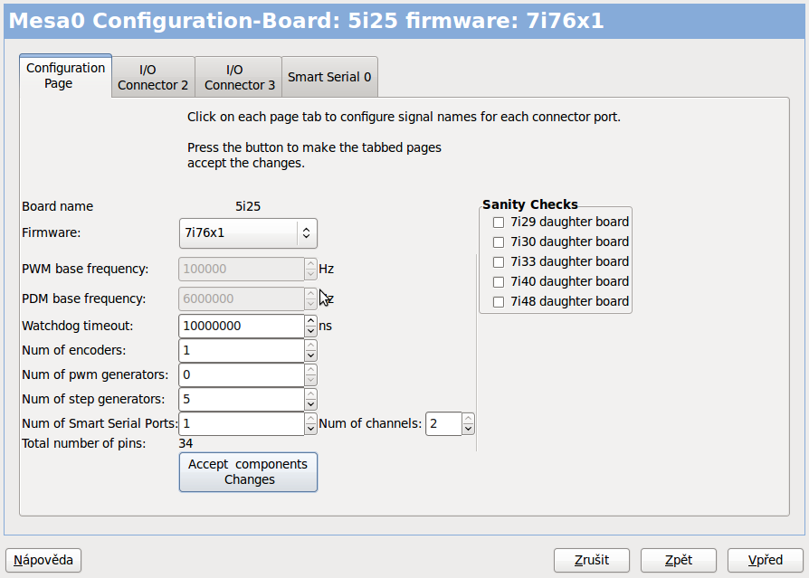

Tak jsem koupil a jsem z toho nějakej špatnej.

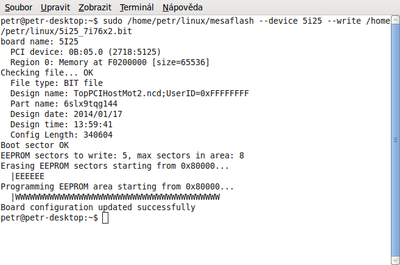

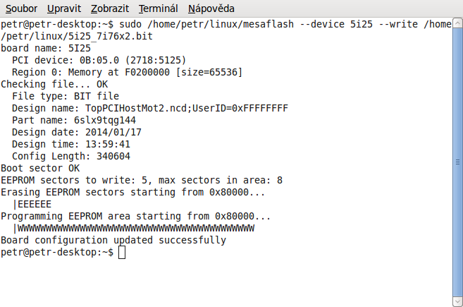

1. Na 5i25 kartě byla nálepka s flash 7i77x2.bit - použil jsem windowsácký mesaflash a nahrál do ní 7i76x2.bit podle návodu - to se asi povedlo
2. v pncconfu nebyla karta vidět, tak jsem hladal na netu a nakopíroval jsem do /lib/firmware/hm2/soubor 7i76x2.xml

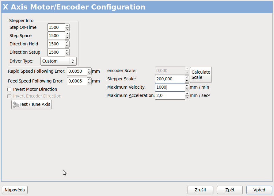

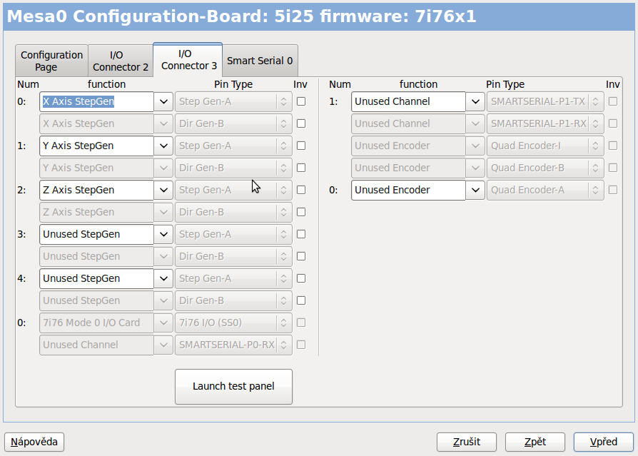

3. v pncconfu jsem vybral 5i25 a v dalším kroku 7i76x2 kartu, zhruba jsem nastavil dir výstupy pro drivery a dokončil pncconf.
Po spuštění linuxcnc vyskočí hláška - viz příloha.
Zkoušel jsem s tím blbnout, přeinstaloval jsem linux a updatoval na poslední verzi 2.5.3, ale mám pocit jakoby tam 5i25 vůbec nabyla (svítí vám nějaká ze 4 ledek na kartě ?)
Na forech se píše o nutnosti instalace *.PIN souboru , mám je ale kam s nima ?
Díky za rady .......

igork
Příspěvky: 7
Registrován: 20. 5. 2010, 9:05
Bydliště: Slovensko, Šaľa
1. 3. 2014, 8:18
Budes muset nahodit novy firmware 7i76x1, potom to bude OK.
Tu je celkom uzitocny link ako na to:
http://www.cnctablebuild.com/mesa-setup ... -software/

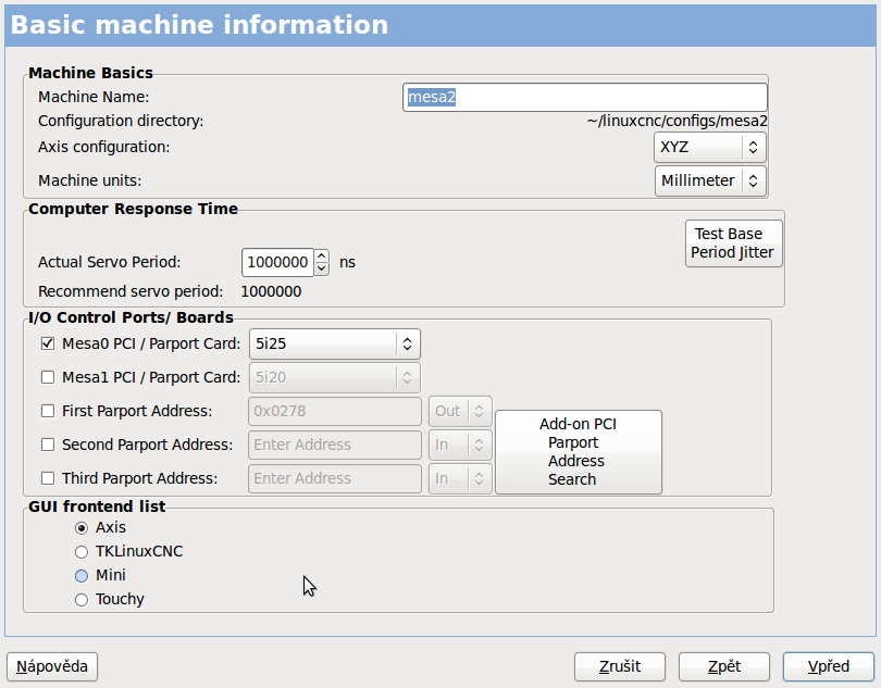

pepiho
Příspěvky: 38
Registrován: 19. 8. 2011, 10:41
Bydliště: Liberecko
1. 3. 2014, 9:20
Díky, udělal jsem to , ale je to furt stejný. Mohl by mi někdo udělat printscreeny obrazovky z této konfigurace ?
Nevím, jestli to mám dobře nastavený.
Už při pokusu o pohyb v pncconf to spadne do chyby:
PNCconf encountered an error. The following information may be useful in troubleshooting:
Traceback (most recent call last):
File "/usr/bin/pncconf", line 9220, in on_tunejogplus_pressed
self.update_tune_axis_params()
File "/usr/bin/pncconf", line 9210, in update_tune_axis_params
halrun.flush()
IOError: [Errno 32] Roura přerušena (SIGPIPE)

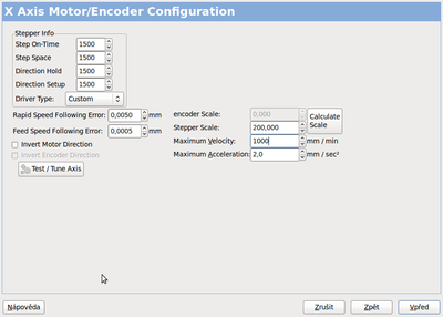

RASK
Příspěvky: 69
Registrován: 5. 3. 2007, 11:13
Bydliště: Brno
2. 3. 2014, 9:36
Možná je tam je toho špatně více, ale tímhle bych začal …
Step On- time : 2500
Step Space : 2500
Direction Hold: 10000
Direction Setup: 5000
Maximum Acceleration: 30 mm/sec2

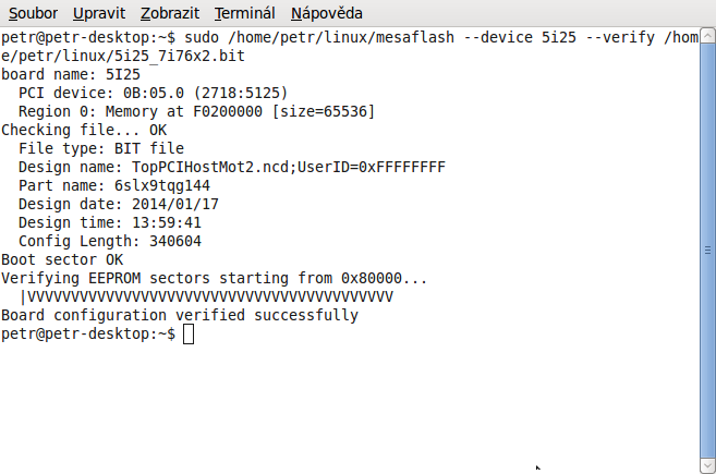

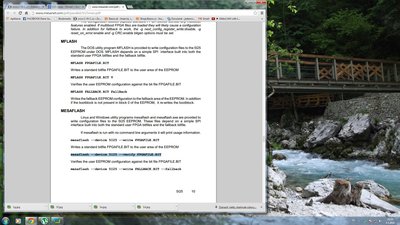

Příspěvky: 1543
2. 3. 2014, 8:29
jednoznačne začni tým , že so overíš týmto príkazom funkčnosť karty a suborov čo si nahraval. Po zadaní toho vyznačeného príkazu , ktorý dáš do terminalového okna, ti musia nabehovať také véčka s nejakou kladnou hlaškou na konci.
Pokial toto nedosiahneš tak ani nepokračuj v PNCconfigurácii.

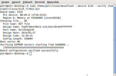

Příspěvky: 38
Bydliště: Liberecko
3. 3. 2014, 7:26
BIT soubor do mesy je nahraný správně, dneska jsem to zkoušel v linuxu. Nevím k čemu ten fallback ?? , ale verikace probíhá v pohodě - mesa mi tedy jede v linuxu.
